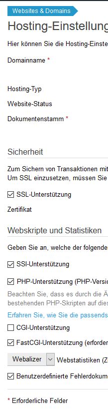

Netagent Posted February 10, 2017 Share Posted February 10, 2017 Du hast ausschließlich in deiner Serververwaltungsoberfläche (hier scheinbar Plesk) das SSL aktiviert. Du hast also deinem Webspeicher jetzt gesagt, dass er SSL verwenden kann wenn es installiert sein sollte ;-) Du musst erst ein SSL Zertifikat für deine Domain installieren (lassen). Da Du dich hiermit scheinbar nicht auskennst, würde ich empfehlen deinen Hoster darauf anzusprechen. Und sag Ihm gleich, dass Du ein SSL Zertifikat benötigst, welches auch auf Subdomains läuft. Das ist nämlich in der Regel nicht der Fall. 1 Link to comment Share on other sites More sharing options...
NSN Posted February 10, 2017 Share Posted February 10, 2017 (edited) Guten Morgen, Leider werde ich aus dem haben Bild nicht ganz schlau. Was mir aber aufgefallen ist ist dass bei SSL zwar ein haken ist, aber beim Zertifikat nichts steht. Bin mir also nicht sicher ob SSL wirklich schon installiert ist wie gedacht. Eventuell hilft dir die Information auf dieser Seite weiter https://www.checkdomain.de/ssl/ Da wird SSL recht einfach erklärt und solltest du noch keins haben kannst du kostenfrei ein erstellen. p.s. Wenn du SSL nur für den Shop brauchst reicht es ein Zertifikat für www.amazone.aquis.info zu erstellen, ich würde aber gleich auch eins für die Hauptdomain www.aquis.info erstellen. Sieht einfach vertrauenswürdiger aus. Grüße ins schöne Ländle Stefan Edited February 10, 2017 by NSN (see edit history) 1 Link to comment Share on other sites More sharing options...
