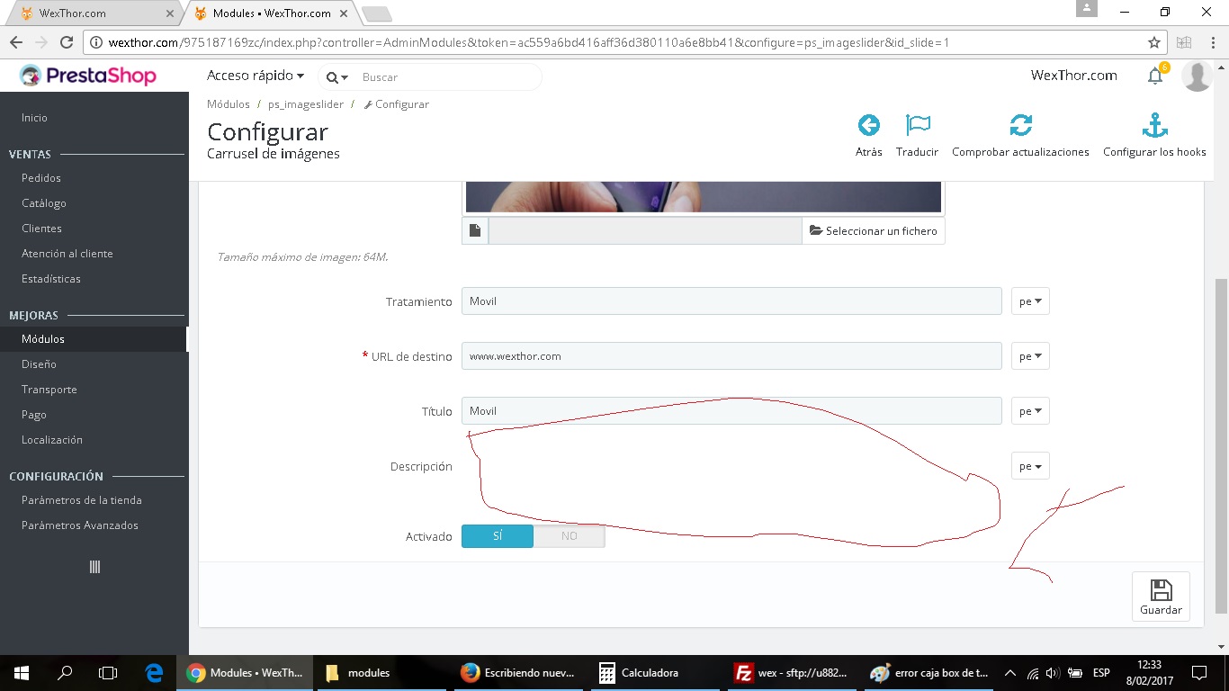

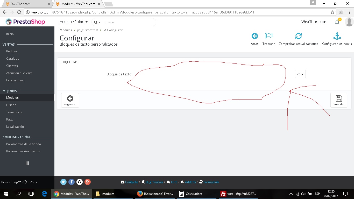

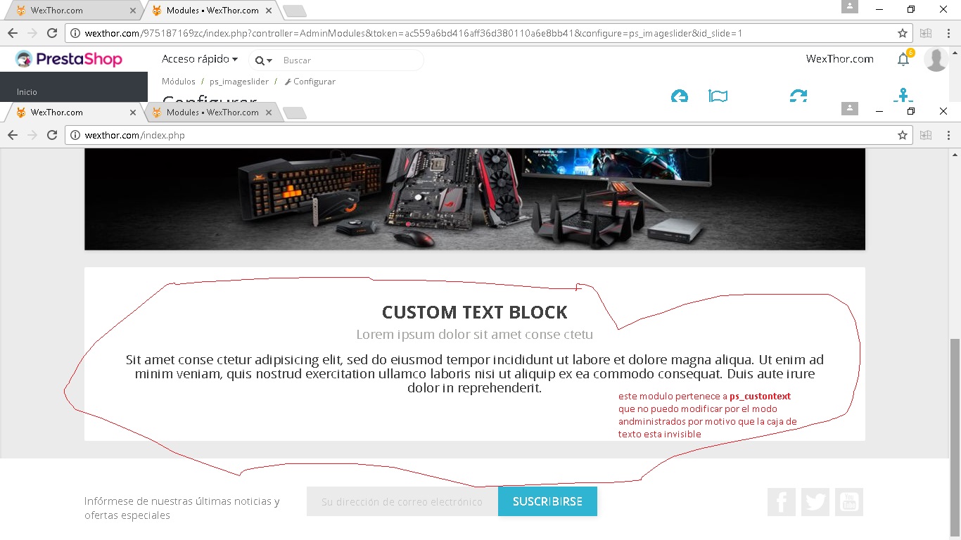

terminando de actualizar los modulos comence a configurar modulo por modulo hasta que fui notando que en algunos modulos desapare o no esta la caja de texto para rellenar en algunos modulos.
nota: lo mas raro que cada vez que le doy actualizar la web dentro del modulo donde no hay la caja de texto por milesimas de segundos se visualiza la dicha cajita de texto para modificar la descripcion.

adjunto imagenes para que me pueden entender de que hablo.
