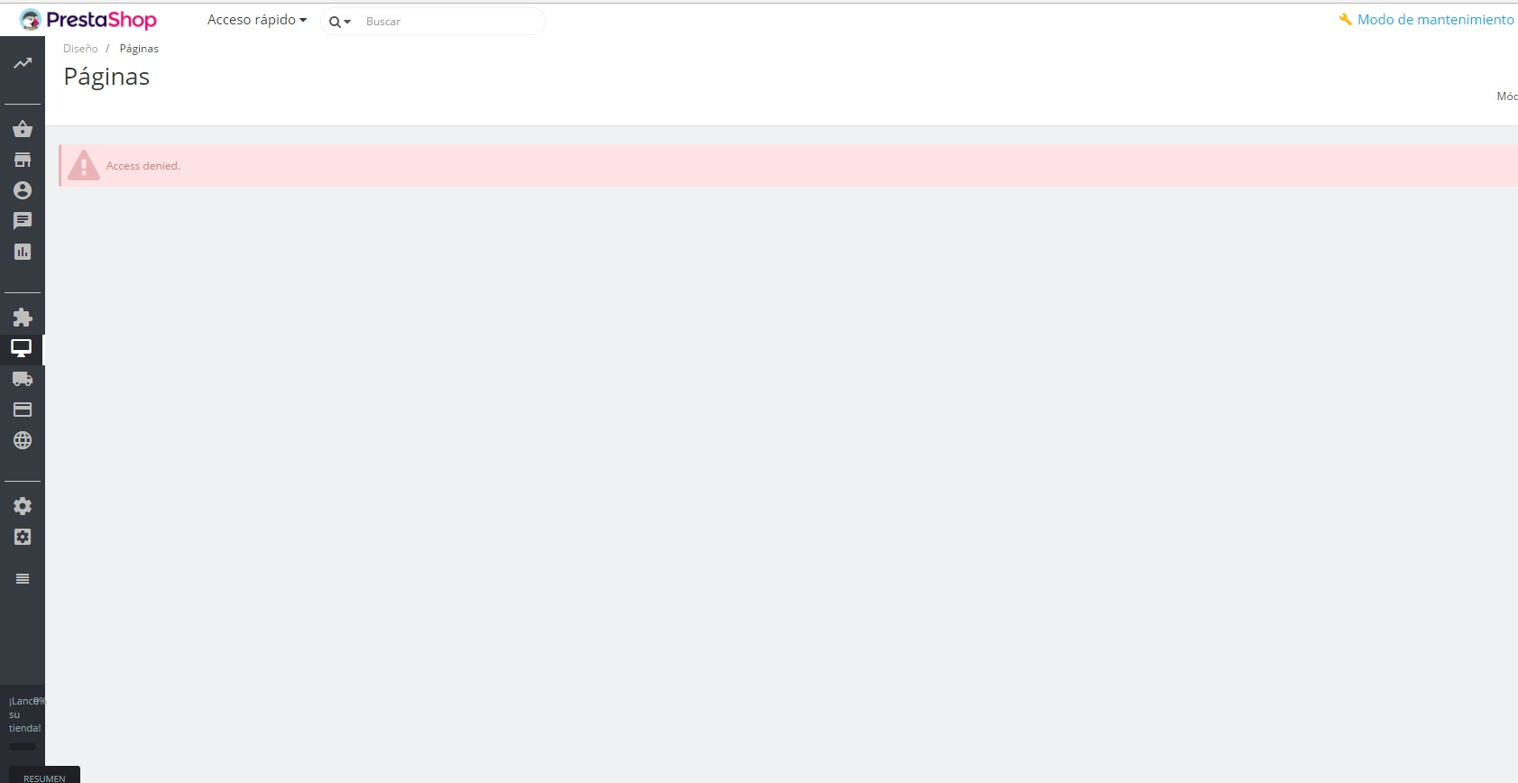

i92guboj Posted February 6, 2017 Share Posted February 6, 2017 Buenas, Hoy me he encontrado con este error cuando intento acceder a "Paginas" dentro de "Diseño" en Prestashop 1.7 , sería de gran ayuda cualquier indicación sobre como solucionarlo. Muchas gracias. Link to comment Share on other sites More sharing options...

oscar130382 Posted March 26, 2017 Share Posted March 26, 2017 Tambien tengo el mismo problema, posiblemente sea por el cambio de clave del admin, voy a intentar poner la antigua contraseña a ver que tal Link to comment Share on other sites More sharing options...
oscar130382 Posted March 29, 2017 Share Posted March 29, 2017 Hola alguien tiene solucion a este problema Acces denied. MEJORAS-PAGINAS Link to comment Share on other sites More sharing options...
oscar130382 Posted April 1, 2017 Share Posted April 1, 2017 el error se ocasiona porque la pestaña EQUIPO DE TRABAJO-PERFILES-PERMISOS, se deselecciono la opciond de paginas, he creado un nuevo usuario y tampoco deja seleccionar estas opciones, las seleciono pero no actualiza, al parecer es un problema de la base de datos o un error de sintaxis en algun archivo php Link to comment Share on other sites More sharing options...

Alejandro AA Posted May 10, 2017 Share Posted May 10, 2017 Encontre la solucion por medio de este usuario: nohossattraore. Hi, Eventually I found out why I couldn't access the Pages tab. In the authorization_role table, the following lines were missing: ID - slug: 53 - ROLE_MOD_TAB_ADMINCMSCONTENT_CREATE 54 - ROLE_MOD_TAB_ADMINCMSCONTENT_READ 55 - ROLE_MOD_TAB_ADMINCMSCONTENT_UPDATE 56 - ROLE_MOD_TAB_ADMINCMSCONTENT_DELETE If you put them back on the table, you can access the Pages tab and grant the access to other profiles. But the only thing I don't understand is how these lines were removed. For now, I'm closing this issue. 1 Link to comment Share on other sites More sharing options...
RecJoao01 Posted May 11, 2017 Share Posted May 11, 2017 Muchísimas gracias Alejandro AA funcionó para mí, ahora seria excelente que el autor del post ponga [sOLUCIONADO] Link to comment Share on other sites More sharing options...
