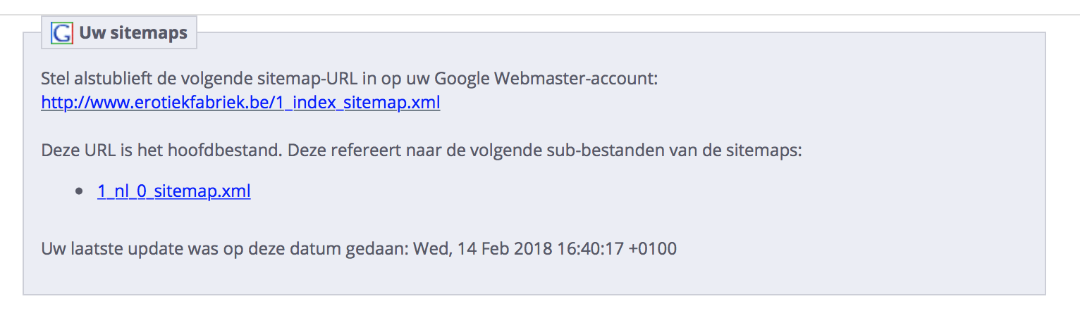

Generaal Posted February 14, 2018 Share Posted February 14, 2018 Hier hetzelfde probleem. Al mijn webshoppagina's zijn bereikbaar via https. Ik heb htaccess opnieuw gegenereerd enz.. Niets dat wil helpen.. SSL instellingen staan goed. Winkeldomein: www.erotiekfabriek.be SSL domein: erotiekfabriek.be Basis URL: / Link to comment Share on other sites More sharing options...
MARK-APP.com Posted February 14, 2018 Share Posted February 14, 2018 Beste Heren, Ik heb inmiddels ondervonden dat dat gewoon een bug is in de sitemap module. Die kijkt niet of je SSL ingesteld hebt staan op je webshop. Je kan de sitemap wel benaderen op ssl waardoor je op deze manier in search console je sitemap kan zetten : https://erotiekfabriek.be/1_index_sitemap.xml Link to comment Share on other sites More sharing options...
Generaal Posted February 15, 2018 Share Posted February 15, 2018 (edited) Bedankt voor je respons, Peter. Als je de sitemap dewelke je naar Google wenst te vesturen, opent, zie je dat er overal naar https verwezen wordt, dus dit zit wel goed, enkel is het zoals je aangeeft heel verwarrend dat je in de module in BO op 't verkeerde been gezet wordt. Edited February 15, 2018 by Generaal (see edit history) Link to comment Share on other sites More sharing options...
