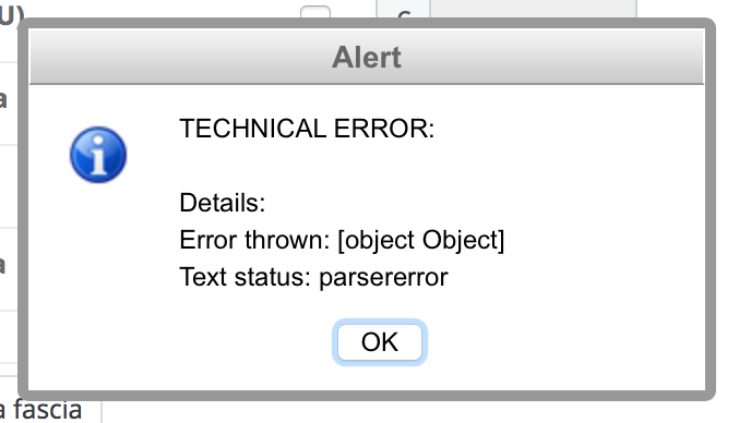

Adry1981 Posted February 3, 2017 Share Posted February 3, 2017 (edited) ciao a tutti inserisco i pesi nella mia spedizione in fase di configurazione ma appena salvo mi da errore come da foto allegata... come risolvo ?? Edited February 3, 2017 by Adry1981 (see edit history) Link to comment Share on other sites More sharing options...
Giuseppe C. Posted February 4, 2017 Share Posted February 4, 2017 Ciao, hai provato ad attivare la visualizzazione errori in Prestashop? Link to comment Share on other sites More sharing options...
Adry1981 Posted February 6, 2017 Author Share Posted February 6, 2017 Ciao, hai provato ad attivare la visualizzazione errori in Prestashop? come lo attivo ? è importante , i clienti fanno ordini e non nìriesco ad inserire le spese di spedizione ... grazie ! Link to comment Share on other sites More sharing options...

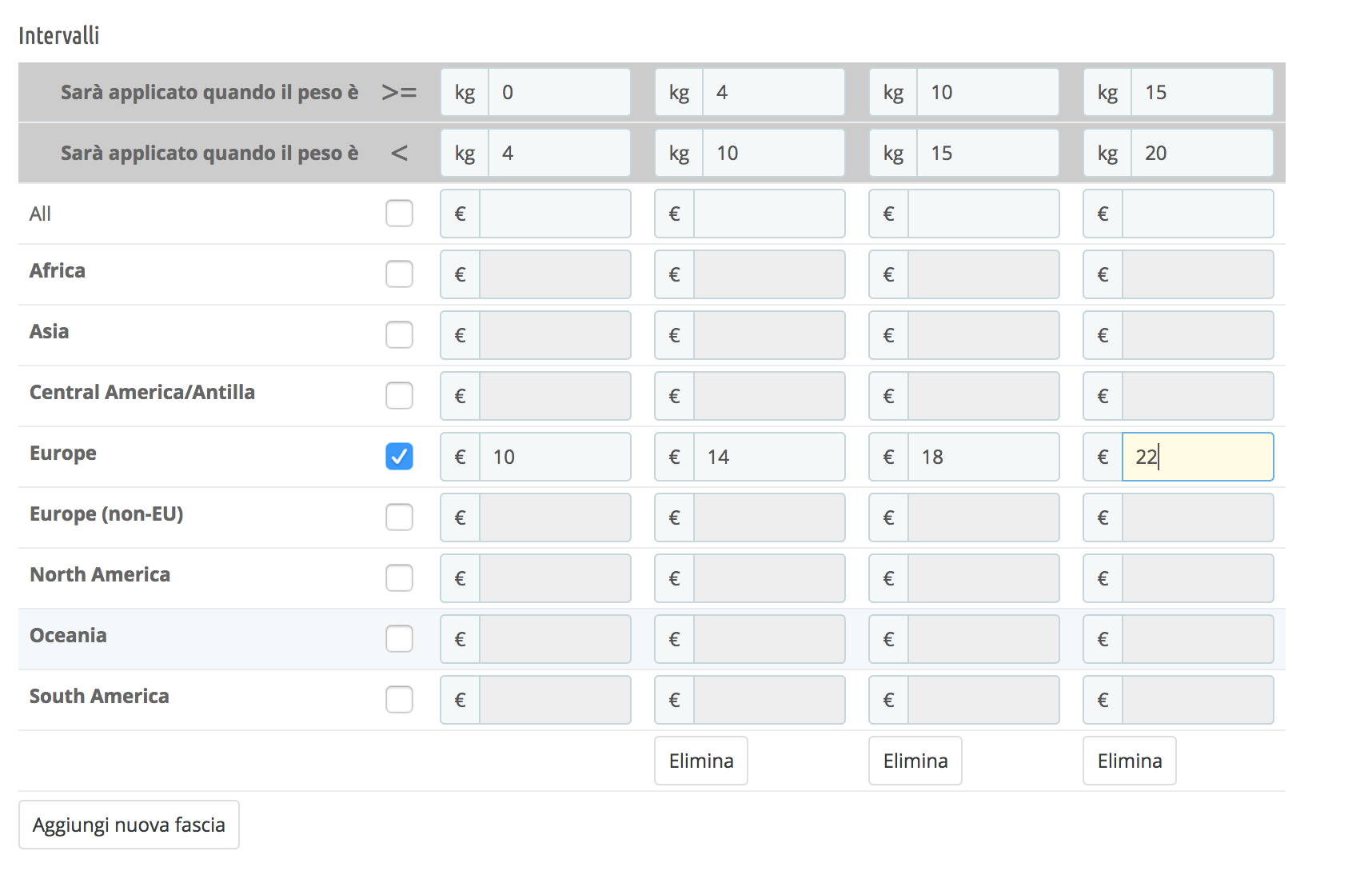

ariom Posted February 8, 2017 Share Posted February 8, 2017 Ciao puoi postare uno screenshoot di come vai ad inserire i pesi prima di salvare? inoltre, fondamentale, che versione di PS stai usando? Link to comment Share on other sites More sharing options...
Adry1981 Posted February 8, 2017 Author Share Posted February 8, 2017 Ciao puoi postare uno screenshoot di come vai ad inserire i pesi prima di salvare? inoltre, fondamentale, che versione di PS stai usando? ma come allego un'immagine ?? Link to comment Share on other sites More sharing options...
ariom Posted February 8, 2017 Share Posted February 8, 2017 ... clicca il bottone 'More replay options' per allegarla ... Ti richiedo di nuovo: che versione di PS stai usando? Spero non la 1.7 Link to comment Share on other sites More sharing options...
Fabry Posted February 8, 2017 Share Posted February 8, 2017 Come dice Ariom devi indicare versione di Presta ma soprattutto: Aprire il tuo sito con Chrome.....pulsante destro ispeziona ,,,,si apre una finestra in basso vero? ok perfetto scegli la voce di menu Console e vedi quale errore ti dá nella console del browser quando salvi...é scritto in rosso, essi perché questo é un errore dovuto a script Java o Ajax...una chiamata che...scommetto che nell'errore vedi scritta stá roba: Jquery xxx.js.. Synchronous XMLHttpRequest on the main thread is deprecated because of its detrimental ... facci sapere Ps: puó sembrare assurdo ma disabilita il friendly url e vedi cosa succede Fabry Link to comment Share on other sites More sharing options...
Adry1981 Posted February 8, 2017 Author Share Posted February 8, 2017 Come dice Ariom devi indicare versione di Presta ma soprattutto: Aprire il tuo sito con Chrome.....pulsante destro ispeziona ,,,,si apre una finestra in basso vero? ok perfetto scegli la voce di menu Console e vedi quale errore ti dá nella console del browser quando salvi...é scritto in rosso, essi perché questo é un errore dovuto a script Java o Ajax...una chiamata che...scommetto che nell'errore vedi scritta stá roba: Jquery xxx.js.. Synchronous XMLHttpRequest on the main thread is deprecated because of its detrimental ... facci sapere Ps: puó sembrare assurdo ma disabilita il friendly url e vedi cosa succede Fabry USO FIREFOX Link to comment Share on other sites More sharing options...
Adry1981 Posted February 8, 2017 Author Share Posted February 8, 2017 ecco come carico i pesi... ... clicca il bottone 'More replay options' per allegarla ... Ti richiedo di nuovo: che versione di PS stai usando? Spero non la 1.7 inserito la foto... no la 1.6 ultima versione.... Link to comment Share on other sites More sharing options...
ariom Posted February 8, 2017 Share Posted February 8, 2017 (edited) prova a giocare con le frazioni di peso tipo: Sarà applicato quando il peso è >= 0 4 10 Sarà applicato quando il peso è < 3,999 9,999 15 sicuramente va in conflitto inserendo i pesi uguali per >= e < mi sbaglio ... sembra a posto .... prova a seguire tutti gli step che trovi qui http://doc.prestashop.com/display/PS16/Managing+Carriers magari ricreando il corriere ... sicuro che abilitando il debug come ti dicevano sopra non vedi nessun altro tipo di errore? Edited February 8, 2017 by ariom (see edit history) Link to comment Share on other sites More sharing options...
