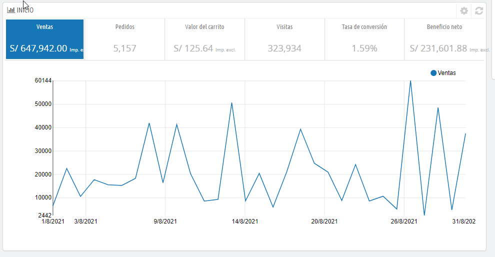

Martin Lugo Posted October 22, 2021 Share Posted October 22, 2021 Me sucede lo mismo. He migrado de la versión 1.6.1.24 a la versión 1.7.7.8 y no concuerda la suma , aparece como que cada dia el valor del Mes. Alguien pudo resolverlo? Alli aparece como que en octubre he vendido mas de medio millon de soles, jajajaj y solo hemos vendido 5,000 soles ..... Link to comment Share on other sites More sharing options...
