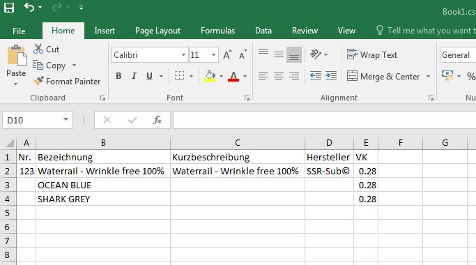

Fonzis Posted January 24, 2017 Share Posted January 24, 2017 (edited) hallo zämme ich arbeite mit einer fakturierungs software und kann von dort meine artikelstämme filtern wie ich möchte vor dem export einer csv. ich versuche zu verstehen ob ich zuerst im presta die selben categorien anlegen muss oder ne csv neu erstellen da er sie nicht frisst. beides klappte bisanhin nicht.... möchte zum anfangen 200 verfasste artikel als apache oder excel csv importen können... Suche infos aber ha nix gfundä was mich weiter geholfen hat... ich runne 1.6.1.11, hat jemand nen link der mir weiterhelfen könnte oder zeit zum erklären was ich da falsch mach? danke im voraus Edited January 24, 2017 by Fonzis (see edit history) Link to comment Share on other sites More sharing options...

Fonzis Posted February 6, 2017 Author Share Posted February 6, 2017 (edited) Hallo, du brauchst die Kategorien nicht zwingend vorab einzulesen, es langt die Produkte einzulesen. Die in der Produkt-csv aufgeführten Kategorien werden dann beim Einlesen der Produkte mit angelegt. Falls Probleme auftreten poste mal ein paar Zeilen deiner Produkt-csv-Datei. Grüsse Whiley Danke für deine Antwort Die Csv hier ist einfach 1 Artikel mit seinen Varianten als cm Ware wie im System erfasst. Im Grunde genommen möchte ich es genau so haben und nur Bruttopreise im Presta.Wenn ich mir die Sample Datei anschaue bekomm ich Vögel. Ich brauch die meisten Funktionen nicht und möchte meine Kategorien und Unterkategorien selber gestalten können. Hab mal versucht Manuell zu Löschen aber beim Neu gestalten frisst er das Zeugs wie er will. Zb er macht aus den Kategorien Varianten oder umgekehrt.... Jedenfalls hab ich viel versucht, aber hab es nicht geschafft eine einzige Kategorie oder Artikel korrekt zu Importieren.... meine Geduld ist bald am Ende Edited February 6, 2017 by Fonzis (see edit history) Link to comment Share on other sites More sharing options...
rictools Posted February 7, 2017 Share Posted February 7, 2017 Daß du die Varianten einfach als neue Zeilen wie in deinem Screenshot anlegen kannst, bezweifle ich sehr, ich denke, pro Artikel eine Zeile inkl. Varianten, wird evtl. ein langes Feld dafür (ist bei mir jetzt schon zu lange her). Welches Feld des csv welchem Feld in Prestashop zugeordnet wird, wird beim Import abgefragt. 1 Link to comment Share on other sites More sharing options...
