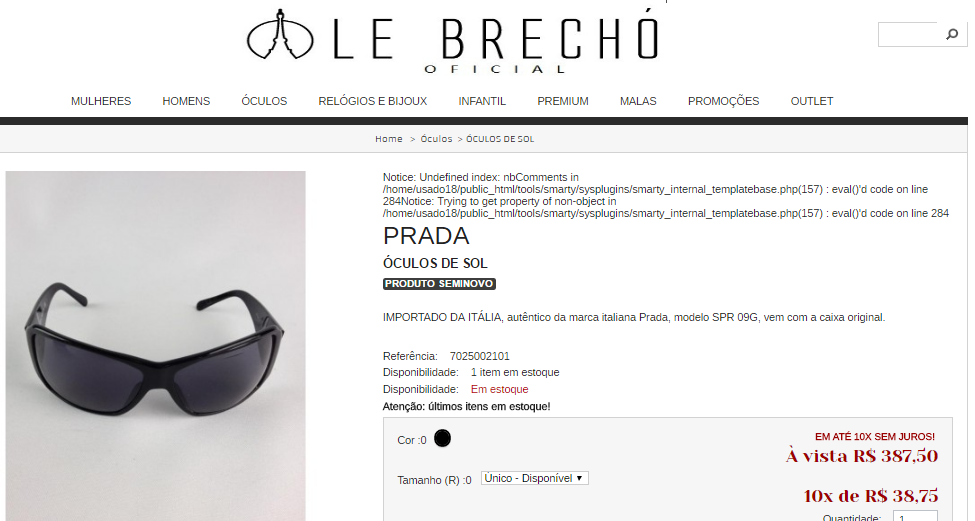

renzogr Posted January 23, 2017 Author Share Posted January 23, 2017 Como eu disse antes, não sou expert. Acionei o debug no arquivo "defines.inc.php" e obtive informações apenas na página de produto (anexo) Eu uso o VPS da BlueHost, que é tido como entre os dez melhores hosts do mundo. Esse erro acontece mesmo com o serverload < 0,10. E só piora à medida que eu acrescento mais itens no site. Link to comment Share on other sites More sharing options...
Daniel - PrestaBR Posted January 23, 2017 Share Posted January 23, 2017 Mas na página de módulos do Admin não aparece nenhum erro? Recomendo que verifique os módulos que instalou, faça backup de todos e vá apagando de um por um no FTP, atualizando a página pra ver se é algum módulo bugado. Link to comment Share on other sites More sharing options...
