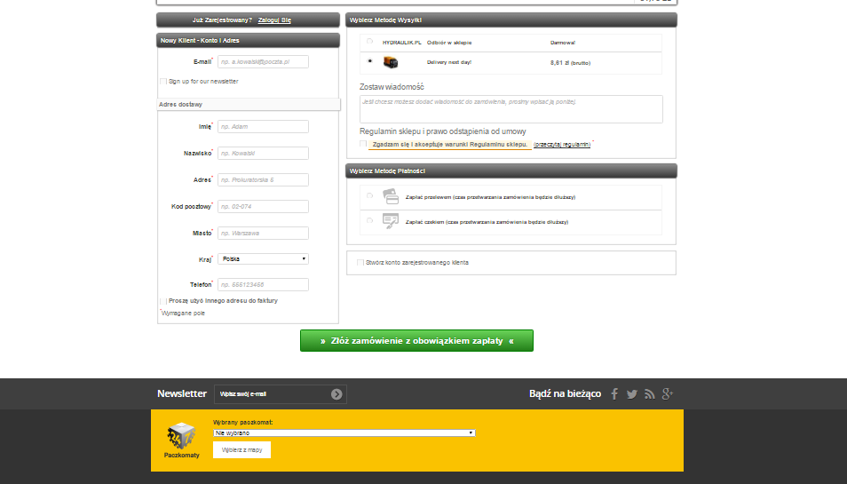

lukasz8212 Posted January 22, 2017 Share Posted January 22, 2017 Problem najlepiej widać na zrzucie ekranu. Nie można poprawnie skonfigurować modułu One Page Checkout z Paczkomaty 24/7 wybór paczkomatu ucieka do stopki w powinien być w tym samym miejscu gdzie metody płatności. Proszę o pomoc. Link to comment Share on other sites More sharing options...

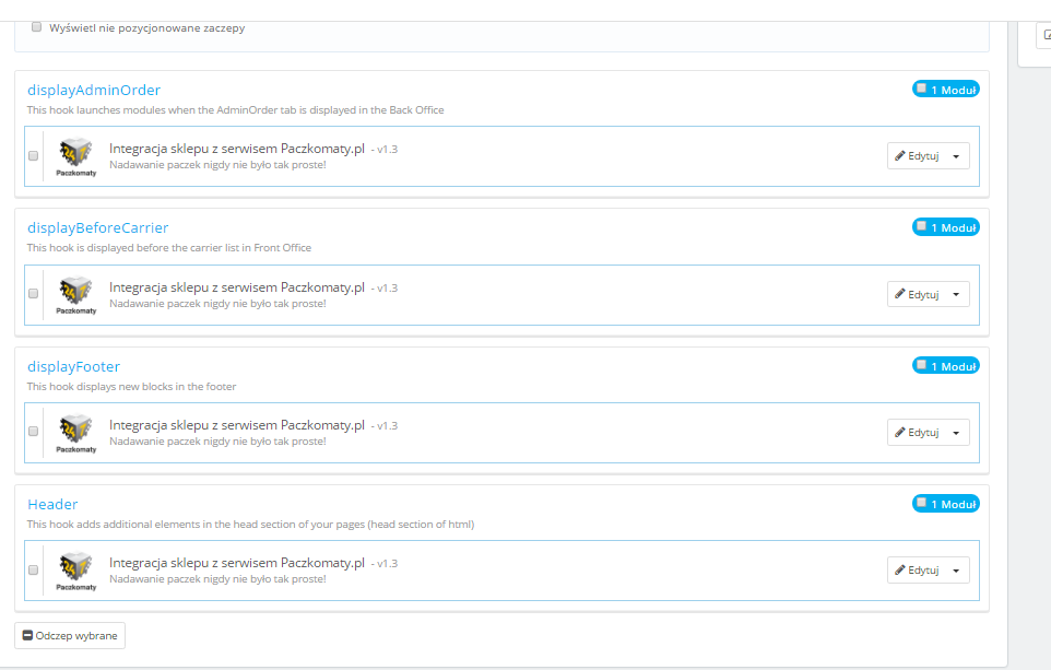

0 lukasz8212 Posted January 22, 2017 Author Share Posted January 22, 2017 Kontaktowałem się z autorem paczkomnatów ale to nic nie dało.. Moduł pochodzi z prestahelp.pl i mimo to uważam że moduł jeśli chodzi o działanie jest super, Moduł One Page Checkout pochodzi z http://www.canin.sk/prestashop/presta-modules/24-one-page-checkout.html To co ucieka do stopki to zawartość jednego pliku o nazwie footer.tpl to a sam wybór metody carier_list.tpl jeśli chodzi o zaczepy to moduł paczkomaty korzysta z tych co na zrzucie. To co ucieka na dół jest w displaFooter i myślę że bez przeróbek tu się nic nie da zrobić Link to comment Share on other sites More sharing options...

0 lukasz8212 Posted January 29, 2017 Author Share Posted January 29, 2017 Kupuąc moduł paczkomatów było napisane w opisie że jest zgodny z OPC. I działa normalnie bez problemu złoży się zamówienie tylko ucieka to do stopki. Myślę że to kwestia tego że ta zawartość gdzie wybiera się paczkomat to za to odpowiada zaczep displayfooter. To należało by przenieść. Nie dam rady tego sam zrobić. Jeśli ktoś wie jak to zrobić to chętnie mu to zlecę co do ceny też się dogadamy. Link to comment Share on other sites More sharing options...
