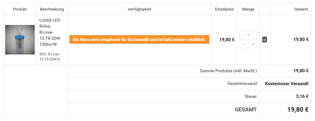

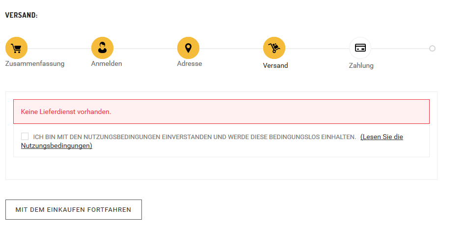

Ihr EnergieKonzept Posted January 20, 2017 Share Posted January 20, 2017 Hallo Leute, Ich hab hier schon unendlich viele Einträge zu meinem Thema gelesen, aber keiner konnte mir weiterhelfen, weshalb ich noch mal ein neues Thema eröffne. Mein Problem: egal welches Produkt ich in den Warenkorb packe, es wird immer als Versandkostenfrei angezeigt, obwohl dpd mit all den Preisspannen als Standard-Versand eingestellt ist. (neben 2 weiteren) Sobald ich mich (oder der Kunde sich) angemeldet habe/hat, kommt die Fehlermitteilung: "kein Lieferdienst vorhanden". Habe jedes noch so kleine Knöpfchen ausprobiert und das Netz durchforstet, aber finde keine Lösung. Könnte das mit dem Template zusammenhängen? Ich hoffe nicht, da der Support der Entwickler schon abgelaufen ist. Komisch ist aber, dass es auf dem alten Shop alles problemlos läuft und ich alle Einstellungen noch einmal abgeglichen habe. Jetzt bitte ich um Eure Hilfe. Prestashop 1.6.1.6. Link to comment Share on other sites More sharing options...
eleazar Posted January 20, 2017 Share Posted January 20, 2017 Das ist ein ärgerlicher Fehler in der Programmierlogik, der sich seit Prestashop 1.5 durchzieht. Solange man sich nicht einloggt, wird automatisch "versandkostenfrei" angezeigt. Link to comment Share on other sites More sharing options...
Ihr EnergieKonzept Posted January 20, 2017 Author Share Posted January 20, 2017 Und es gibt keine Möglichkeit diesen zu beheben? Aber auch wenn ich angemeldet bin, bleibt weiterhin versandkostenfrei stehen. Weitaus schlimmer ist, dass sich die Lieferdienste einfach nicht verknüpfen und so KEINE Bestellung aufgegeben werden kann. Gerne gebe ich Euch weitere Infos zu meinen Einstellungen. Ich kann mir das einfach nicht erklären, im alten Shop läuft alles einwandfrei. Link to comment Share on other sites More sharing options...
eleazar Posted January 20, 2017 Share Posted January 20, 2017 Dann hast du vermutlich Prestashop 1.6. Da ist die Programmierlogik nämlich noch verquaster! Und was meinst du mit "altem Shop"? Link to comment Share on other sites More sharing options...

Ihr EnergieKonzept Posted January 27, 2017 Author Share Posted January 27, 2017 Ich habe alle Einstellungen und Häkchen mehrfach überprüft, leider ohne Ergebnis. Ich hatte bereits einen Onlineshop, mit ähnlicher Struktur, auf dem alle Bestellungen super funktioniert haben. Die einzigen Veränderungen im neuen Shop ist das Template und andere Produkte. Danke für Eure Hilfe, ich komme aber zu dem Schluss, dass nur das Template Schuld sein kein. Vor allem, weil eben noch nicht mal eine Bestellung aufgegeben werden kann, mit oder ohne Versandkosten. Link to comment Share on other sites More sharing options...
