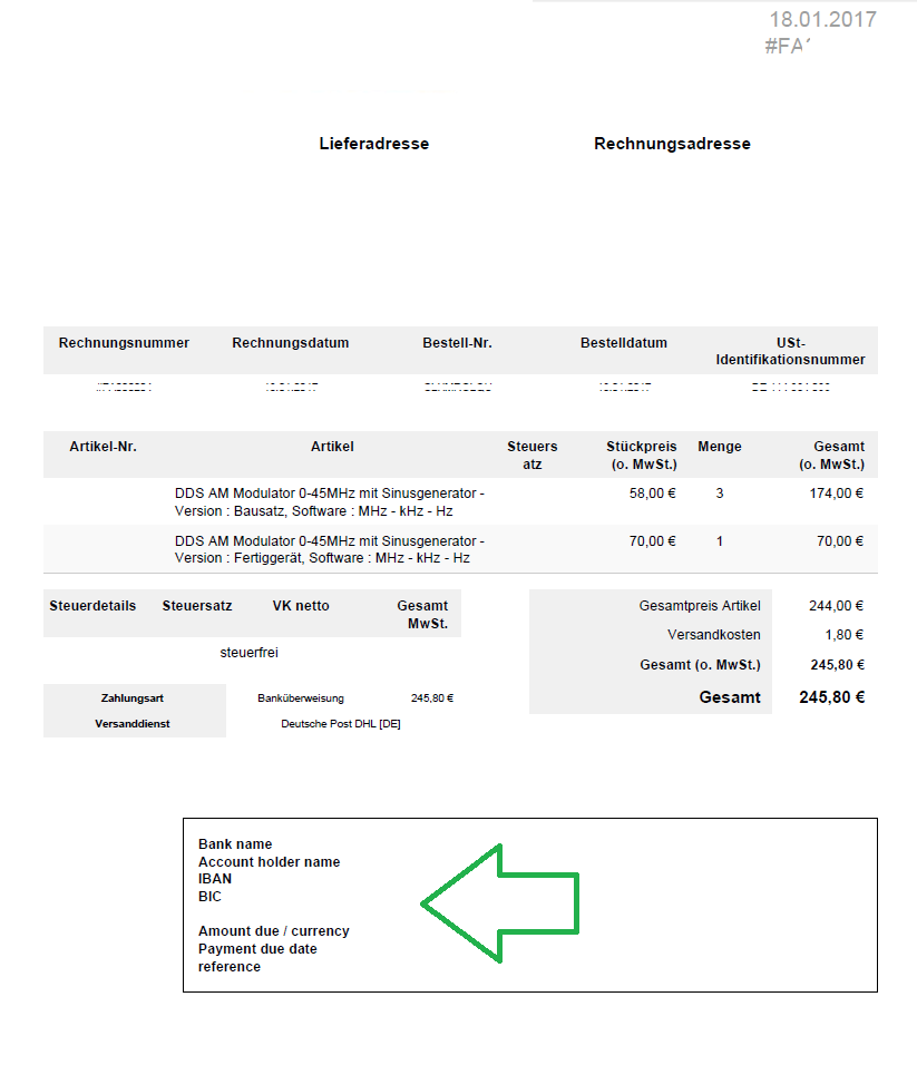

Hallo,
neuerdings wird in PS 1.6.1.5 in der PDF Generierung unten ein Fenster erzeugt in dem die Bankdaten angzeigt werden sollen.
1. Finde ich in PS keine Option wo ich meine Daten angeben könnte.
2. Finde ich keine Einträge wo ich die Begriffe übersetzen könnte.
Wer weiss da weiter?

Die Fehler werden durch das aktuelle Paypal-Modul bewirkt. Es ist leider voller Bugs, außerdem nicht sicher, da es die Paypal-Sicherheitsstandards umgeht.
Den im Bild angezeigten Zusatz zur PDF-Rechnung kannst du nur dadurch entfernen, indem du in der /modules/paypal/paypal.php die letzten Zeilen (Zeile 2254 - 2278) löschst:
    // FOR PRESTASHOP 1.4
    public function hookPDFInvoice($params)
        return $this->hookDisplayPDFInvoice($params);
    public function hookDisplayPDFInvoice($params)
        $order_detail = PaypalPlusPui::getByIdOrder($params['object']->id_order);
        $information = json_decode($order_detail['pui_informations'],true);
        $tab = '<table style="border: solid 1pt black; padding:0 10pt">
    <tr><td></td><td></td></tr>
    <tr><td><b>'.$this->l('Bank name').'</b></td><td>'.$information['recipient_banking_instruction']['bank_name'].'</td></tr>
    <tr><td><b>'.$this->l('Account holder name').'</b></td><td>'.$information['recipient_banking_instruction']['account_holder_name'].'</td></tr>
    <tr><td><b>'.$this->l('IBAN').'</b></td><td>'.$information['recipient_banking_instruction']['international_bank_account_number'].'</td></tr>
    <tr><td><b>'.$this->l('BIC').'</b></td><td>'.$information['recipient_banking_instruction']['bank_identifier_code'].'</td></tr>
    <tr><td><b>'.$this->l('Amount due / currency').'</b></td><td>'.$information['amount']['value'].' '.$information['amount']['currency'].'</td></tr>
    <tr><td><b>'.$this->l('Payment due date').'</b></td><td>'.$information['payment_due_date'].'</td></tr>
    <tr><td><b>'.$this->l('reference').'</b></td><td>'.$information['reference_number'].'</td></tr>
</table>';
        return $tab;
Nur die dann folgende geschweifte Klammer muss stehen bleiben.

Ok, mal vielen Dank dafür. Hatte immer in /PDF oder classes/PDF nach dem Code gesucht. Hätte nie gedacht, dass PayPal für den misst verantwortlich ist.
Ich hab jetzt mal den Kasten trotzdem drin gelassen und den Text durch meine Bankdaten ersetzt.
Da frag ich mich welche Variable ich z.B. für den Betrag oder Bestell.-Nr. einsetzen könnte, damit das hinter dem Text angezeigt wird. Desweiteren frag ich mich warum z.B. bei value kein Betrag angezeigt wird. Die breite des Kastens orientiert sich wohl am gesamten Raster von oben?
