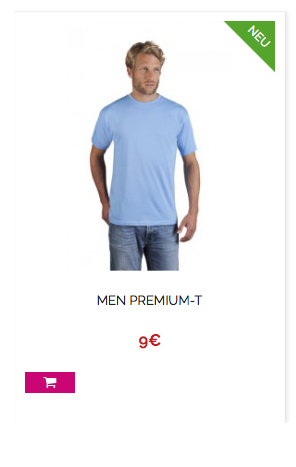

Ich hab da mal ein Problem mit der Preisdarstellung in mein Shop. (ist mir zuerst gar nicht aufgefallen)

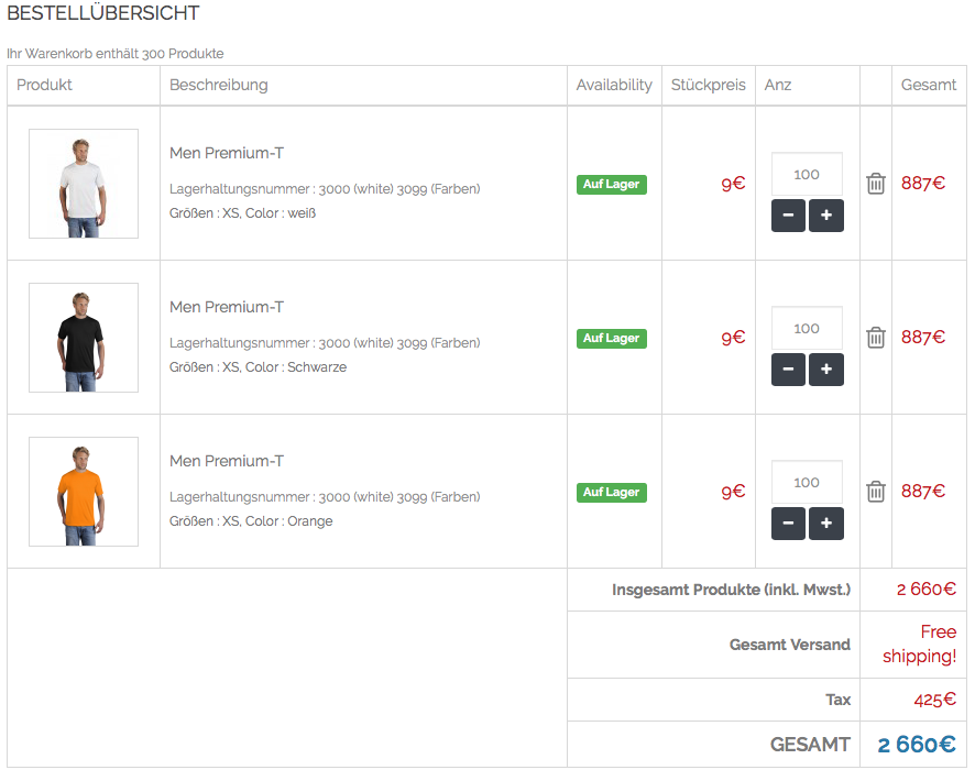

alle Preise werden aufgerundet und werden ohne Komma dargestellt (8€).
Es spiel keine Rolle ob in Fronted oder In Backoffice.

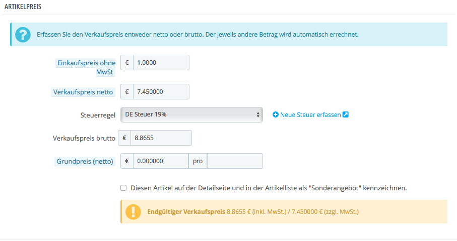

Meine Produkte sind Varianten Produkte und haben aber keine weiteren Aufschläge.
Ich habe geprüft:
Katalog/Produkte (alles perfekt, bei den Produkt/Preise wird alles korrekt angezeigt) ( aber nur da) siehe Abb.1

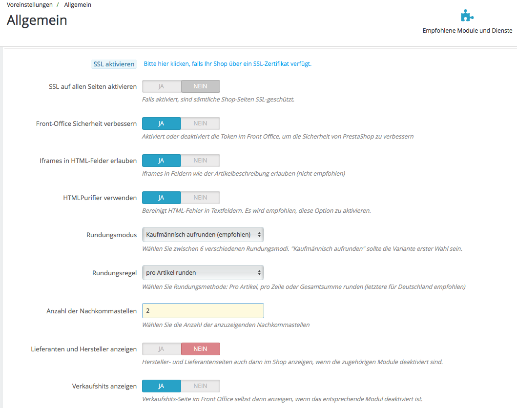

Voreinstellung/ Allgemein ( alles wie es sein soll, Rundungsmodus: Kaufmännisch aufrunden, Rundungsregel: pro Artikel Nachkommastellen 2) siehe Abb.

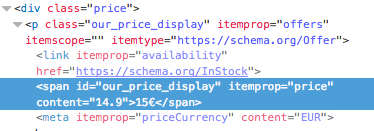

ich habe mir auch den Quelltext der Shopseite angeschaut ( das sieht auch schon komisch aus ) siehe Abb.
