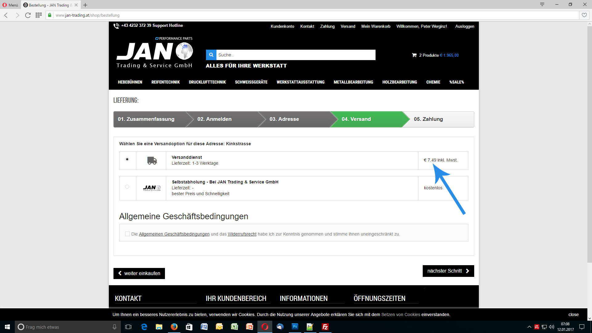

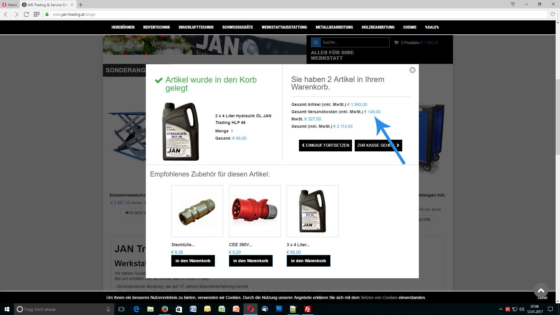

pwerginz Posted January 12, 2017 Share Posted January 12, 2017 (edited) Ich habe bei unseren Webshop die Versandkostenberechnung etwas angepasst. Und zwar wird nicht das Gesamtgewicht berechnet , sondern es wird der schwerste Artikel als Gewicht ausgewählt (dies hat einen Logistischen Hintergrund) . Auf jeden Fall wird der Versandpreis richtig berechnet, allerdings nur bis zum Checkout . Denn dort wird dann bei "Versand" das kleinste Gewicht ausgewählt . Nun meine Frage : Werden die Versandkosten zweimal berechnet? Ich habe die Versandkostenberechnung über classes/cart.php angepasst . Gibt es eine zweite Datei wo diese dann nochmals seperat berechnet werden? Prestashop 1.6 Edited January 12, 2017 by pwerginz (see edit history) Link to comment Share on other sites More sharing options...

pwerginz Posted January 14, 2017 Author Share Posted January 14, 2017 Ja bei "Versand" werden immer die niedrigsten Versandkosten angezeigt anstatt den Höchsten (von den gekauften artikeln). Egal welche Artikel oder wieviele ist immer das gleiche . Im Warenkorb werden die richtigen Versandkosten noch angezeigt , wo auch über cart.php die versandkosten berechnet werden. Also denke ich das bei der Übergabe vom Warenkorb zum checkout die versandkostenvariable falsch übergeben wird !? ... Link to comment Share on other sites More sharing options...

pwerginz Posted January 24, 2017 Author Share Posted January 24, 2017 Ok hab das jetzt überprüft - und es liegt niocht am neuen modul -Verzweifle gerade , da ich nicht drauf komme, warum er mir bei der Versandübersicht auf einmal die niedrigsten Versandkosten !!!Villeicht kann mir da jemand weiterhelfen Link to comment Share on other sites More sharing options...
