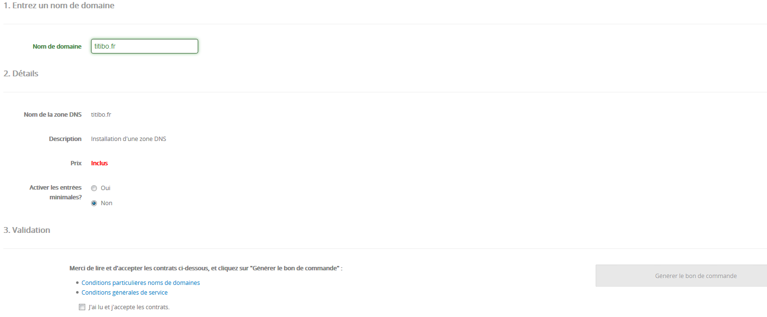

Oron Posted January 15, 2017 Share Posted January 15, 2017 Bonjour Ca y est j'ai trouver J'ai tout d'abord supprimer nos 3 derniers messages, pour que ça reste clair. Domaine >> Ajouter une zone DNS puis à droite entrer le nom de domaine domaine.fr après le système vérifie si le domaine est actif Je me suis arrêter là après faut suivre les instructions. Link to comment Share on other sites More sharing options...

Oron Posted January 15, 2017 Share Posted January 15, 2017 C'est marqué exemple d'utilisation d'un ajout de zone Non il n'y a pas de futur transfert, c'est une possibilité mais pas une nécessité. oui le .com j'ai mis fr par défaut et habitude quand je mets domaine.fr c'est juste un exemple Au propriétaire du domaine de voir quel extension il a. Je ne peux pas toujours expliquer au centième près. Je retarde demain peut-être il y a autre chose à faire. Par contre je maintien il ne peuvent pas obliger de transférer le nom de domaine d'un registrar chez eux c'est contraire à la liberté de choisir son registrar. Pour eux c'est juste gagner quelques euros en plus. Je suis dans le domaine depuis +de10 ans que j'ai un compte registrar qui me permet vendre et enregistrer des nom de domaines. https://community.ovh.com/t/ajouter-un-nom-de-domaine-externe-ovh-heberge-par-1-1/888 -un-nom-de-domaine-externe-ovh-heberge-par-1-1 Link to comment Share on other sites More sharing options...
Aurélia222 Posted January 16, 2017 Author Share Posted January 16, 2017 Bonsoir, ORON , j'ai déjà fait la manip du lien ci dessus et j'ai bien les domaines rajoutés lors de la migration. je vais essayer de rajouter une zone dsn je vous tiens au courant ce n'est pas que je ne crois pas en vos compétences c'est juste que sur les guides OVH c'est pas expliqué correctement. merci beaucoup Domaine Dossier racine Logs séparés Firewall SSL lesecretdubienetre-shop.com www Désactivé Désactivé À générer lesecretdubienetre-shop.fr www Désactivé Désactivé Activé lesecretfm.cluster020.hosting.ovh.net www Désactivé Désactivé Désactivé www.lesecretdubienetre-shop.com www Désactivé Désactivé À générer www.lesecretdubienetre-shop.fr www Désactivé Désactivé Activé 1 Link to comment Share on other sites More sharing options...
