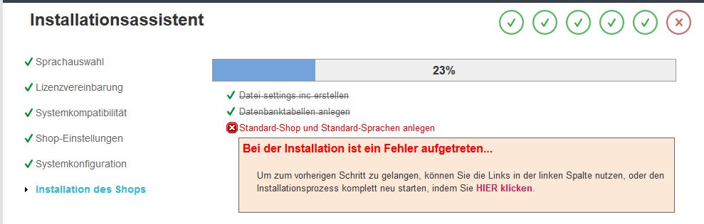

Hinnak Posted January 11, 2017 Share Posted January 11, 2017 (edited) [gelöst] Hallo Prestashop-Gemeinde, es ist heute mein erster Beitrag hier im Forum und ich bewege mich hiermit in einer neuer Welt von E-Commerce Software. Ich selbst erstelle als Nebenberuf Webseiten und betreibe als Reseller einen eingenen angemieteten Server, habe also vollen zugriff auf die konfiguration. Bisher habe ich meine Kundenseiten mit dem CMS-Joomla laufen und habe bisher (wenn erforderlich) als Shop-Komponenten VirtueMart verwendet. Aber es wird Zeit mich mal um andere E-Commerce-Lösungen umzuschauen. Nun habe ich Prestashop gefunden was ich als sehr ausgereift empfinde!! Ich habe nach durchstöbern und viel lesen die Shopversion 1.6.10 heruntergeladen und installiert, leider bin ich jetzt an einem Punkt wo ich absolut nicht nmehr weiterkomme. (siehe Bild) Nach mehrmaligen löschen und wieder aufspielen per FTP immer wieder das gleiche Problem und an der gleichen Stelle bei der Installation!! Kann mir eventuell von Euch jemand helfen?? Habe zwischendurch auch die PHP Version von 5.6 auf 7.1 und umgekehrt geändert aber das brachte nix. Der Shop selbst soll erst einmal als Testshop für einen Kunden dienen und habe Ihn in eine Subdomain laufen der innerhalb des Rootverzeichnis auf ein eigenen Ordner weitergeleitet. Viele Grüße aus Hamburg Henryk Edited January 11, 2017 by Hinnak (see edit history) Link to comment Share on other sites More sharing options...
Whiley Posted January 11, 2017 Share Posted January 11, 2017 Guckst du: https://www.prestashop.com/forums/topic/476182-install-language-problem-23/?do=findComment&comment=2167657 Grüsse Whiley 1 Link to comment Share on other sites More sharing options...
Hinnak Posted January 11, 2017 Author Share Posted January 11, 2017 (edited) Alles Klar Whiley, hat geklappt Aber nun tauchte ein anderes Problem auf... nach der Installation kamm ich mit der adresse /admin einwandfrei ins backend nach verlassen der kompletten Seite und schließen des Browsers kam nach dem öffnen der Seite für das Backend diese Meldung "Seite nicht gefunden"! hat sich etwa der link in den Adminbereich geändert? Hier mal der link zur bersagten Seite http://testshop.edelweiss-hamburg.de/ Gruß Henryk Edited January 11, 2017 by Hinnak (see edit history) Link to comment Share on other sites More sharing options...

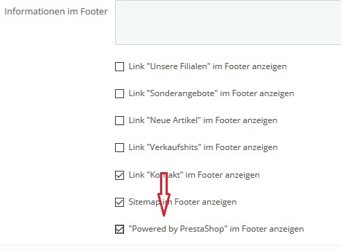

Hinnak Posted January 13, 2017 Author Share Posted January 13, 2017 Hi Jungens, @Whiley: ich meinte diese Zeile und vorallem diesen Eintrag unter Module --> CMS-Block --> Einstellung (siehe Bild. Diesen Bereich kann ich zwar deaktívieren aber ich wollte lediglich den Text ändern. Aber ich finde den Text einfach nicht! @rictools: ja natürlich....gebe Dir Recht ;) , werde auch erst einmal die Anleitung durchstöbern...Männer eben!! Gruß Henryk Link to comment Share on other sites More sharing options...
rictools Posted January 13, 2017 Share Posted January 13, 2017 Den Text solltest du in den Übersetzungen finden und kannst ihn dort ändern. Falls nicht, direkt in der tpl-Datei (im Ordner des betreffenden Moduls) oder professioneller als Overwrite. Link to comment Share on other sites More sharing options...
Whiley Posted January 13, 2017 Share Posted January 13, 2017 Hallo Henryk, guckst du: /modules/blockcms/blockcms.tpl ca bei Zeile 101 Grüsse Whiley Link to comment Share on other sites More sharing options...
rictools Posted January 13, 2017 Share Posted January 13, 2017 Ja, Übersetzung reicht nicht wegen des Links. Link to comment Share on other sites More sharing options...

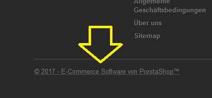

Hinnak Posted January 15, 2017 Author Share Posted January 15, 2017 Hallo Christian und Whiley, oh oh... Sorry, hatte da ein falsches Bild und mich falsch ausgedückt... ich meinte eher die Footer oder Copyrightzeile im Frondent, also auf der Normalen Seite ganz unten. Gruß Henryk Link to comment Share on other sites More sharing options...
Whiley Posted January 15, 2017 Share Posted January 15, 2017 Davon bin ich ausgegangen siehe post #16 Grüsse Whiley Link to comment Share on other sites More sharing options...
Hinnak Posted January 15, 2017 Author Share Posted January 15, 2017 Habe die Zeile gefunden und auch schon geändert, aber es tut sich nichts. Gruß Henryk Link to comment Share on other sites More sharing options...
Hinnak Posted January 15, 2017 Author Share Posted January 15, 2017 (edited) Ok Whiley, habe es nun doch in der de.php gefunden, es ist die letzte Zeile in der Datei... Original: $_MODULE['<{blockcms}prestashop>blockcms_8be39233fce812574e94aa277f5a2e32'] = '[1] %3$s %2$s - E-Commerce Software von %1$s [/1]'; geändert: $_MODULE['<{blockcms}prestashop>blockcms_8be39233fce812574e94aa277f5a2e32'] = '[1] %3$s %2$s - Edelweiss-Hamburg '; Beste Grüße aus Hamburg und Vielen Dank für Eure Tips ;) Henryk Edited January 15, 2017 by Hinnak (see edit history) Link to comment Share on other sites More sharing options...
Whiley Posted January 15, 2017 Share Posted January 15, 2017 cache gelöscht? Link to comment Share on other sites More sharing options...
