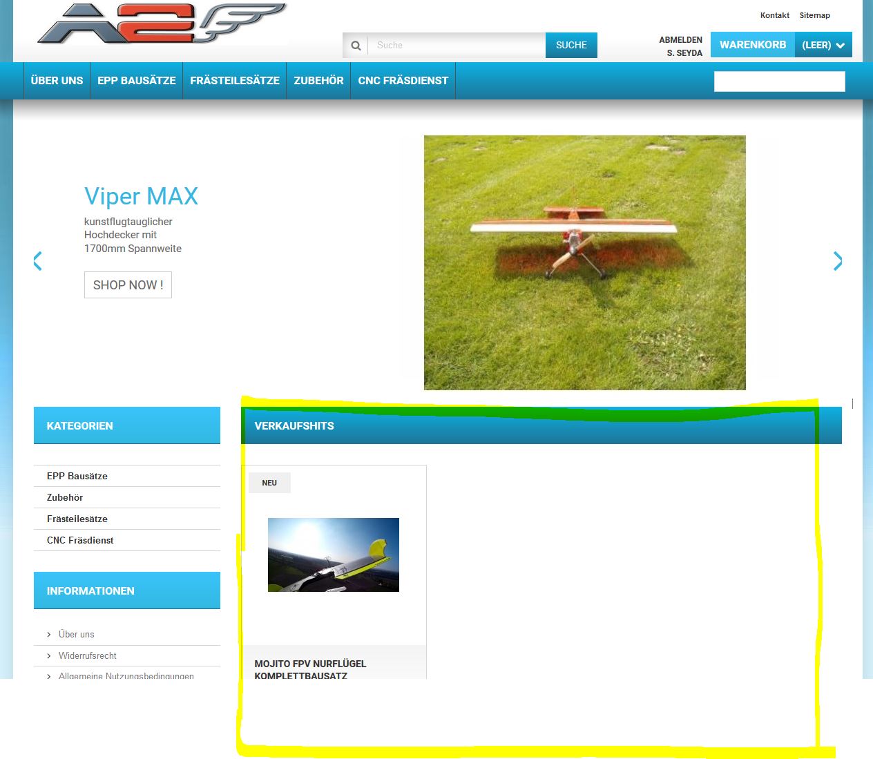

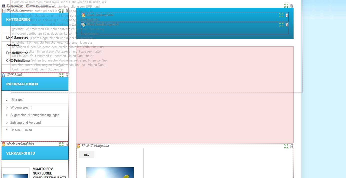

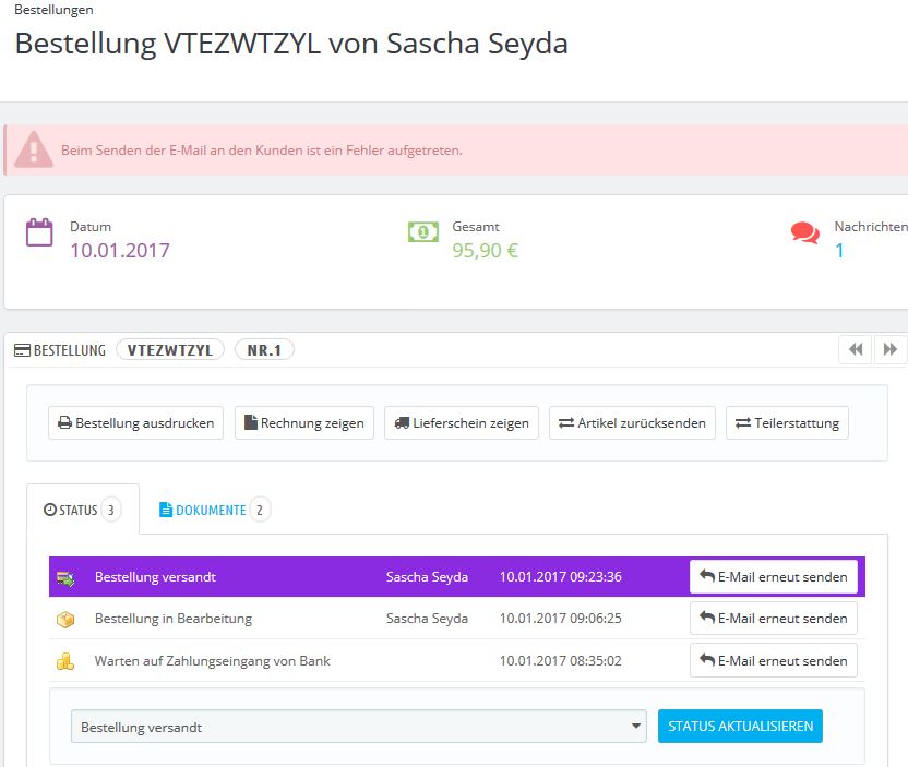

seysa Posted January 10, 2017 Author Share Posted January 10, 2017 (edited) 2: Genau Edit:Ich habe mal ein Bild angehangen auf welchem man sieht, was Live Edit mir zeigt... 3: Siehe Anhang Edited January 10, 2017 by seysa (see edit history) Link to comment Share on other sites More sharing options...
rictools Posted January 10, 2017 Share Posted January 10, 2017 Also erst mal ist es sehr ungünstig, wenn du gleich 3 verschiedene Themen in einen Thread packst. Bei 1 lese ich die Fehlermeldung so, daß da eine schließende runde Klammer fehlt, wie es dazu kommen kann (ich gehe davon aus, daß du nichts an der Datei verändert hast), weiß ich freilich nicht. Spricht eigentlich etwas dagegen, auf 1.6.1.10 upzugraden? Manchmal erledigen sich Fehler dann von selbst ... Ansonsten probiere auch mal einen anderen Browser. Zu 2: was verstehst du unter "zentral (mittig)"? Das ist ein sehr relativer Begriff, die Startseite ist in verschiedene Bereiche aufgeteilt, deren Benennung nicht ganz selbsterklärend ist. Du nennst zwei Module, die ich nicht kenne und über Google auch nicht auf Anhieb finde (und wer will denn da schon lange nach suchen müssen), Links? Der Screenshot mit einem kleinen Ausschnitt der Startseite ist zumindest für mich nicht hilfreich. Auf deiner Seite nachschauen geht auch nicht, da im Wartungsmodus. Wo steht denn jetzt der Text und wo soll er hin? Zu 3: Das Thema haben wir öfters, hat das denn schon mal funktioniert? Sind die Mails beim entsprechenden Status entsprechend zugewiesen? Finden sich die Mail-Dateien im deutschen Mail-Ordner? Link to comment Share on other sites More sharing options...

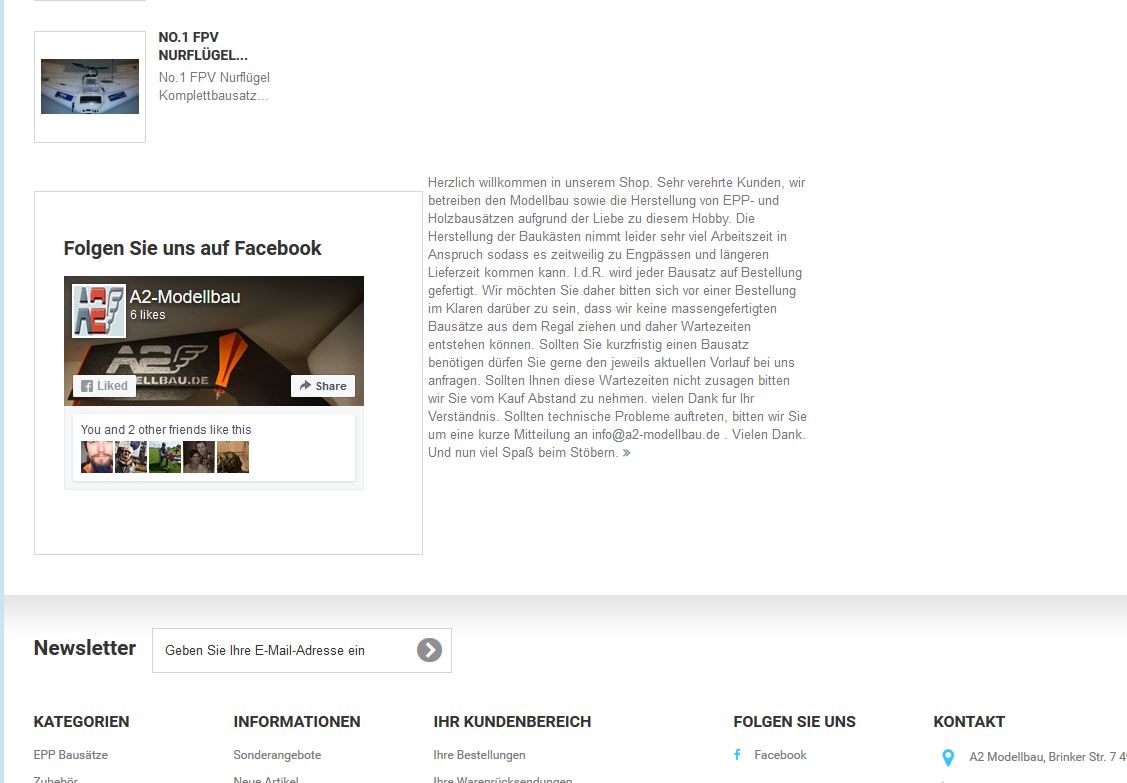

seysa Posted January 10, 2017 Author Share Posted January 10, 2017 (edited) Ich dachte nur, dass es sinnvoll ist, nicht für alles ein eingenes Thema aufzumachen... Hat was von spamen.... Aber ok. Werde ich beim nächsten mal berücksichtigen.Zu 1: Ich habe keine Änderungen gemacht. Vielleicht hat ja noch wer anders eine Idee?Upgrade werde ich morgen mal in Angriff nehmen.Das Problem tritt auch bei anderen Browsern auf.Zu 2: Auf dem Bild 1.jpg sieht man wo der Text jetzt steht. Auf dem Bild 2.jpg wo ich ihn gerne hätteDie beiden Module sind mittlerweile wieder deinstalliert, da es mit denen auch nicht geklappt hat. Ich versuche es mit eigenem CMS unter SpecialDev Themeconfigurator. Zu 3: Wo kann ich das alles nachschauen? Edit: Nach dem Upgrade auf 1.6.1.10 scheint es zu klapen. Dennoch wäre es schön zu wissen, wo man das nachschauen kann. Edited January 10, 2017 by seysa (see edit history) Link to comment Share on other sites More sharing options...
rictools Posted January 11, 2017 Share Posted January 11, 2017 Zu 2: Hab's jetzt mal kurz mit einem Modul probiert, ist aber nicht so einfach, die lassen sich immer nur an bestimmten (unterschiedlichen) Stellen platzieren. Also mach's einfach quick and dirty, schnapp dir die index.tpl im Verzeichnis deines Themes und füge den Text am Anfang (vor {if isset) ein (vorausgesetzt bei deinem Template ist alles standardmäßig). Nach einem Update mußt du das dann allerdings neu machen. Zu 3: Es gibt hier im Forum haufenweise Threads zu Mail-Problemen, findest du leicht wenn du mal ein wenig durch die Threads schaust oder über die Suchfunktion oder auch Google. Link to comment Share on other sites More sharing options...
