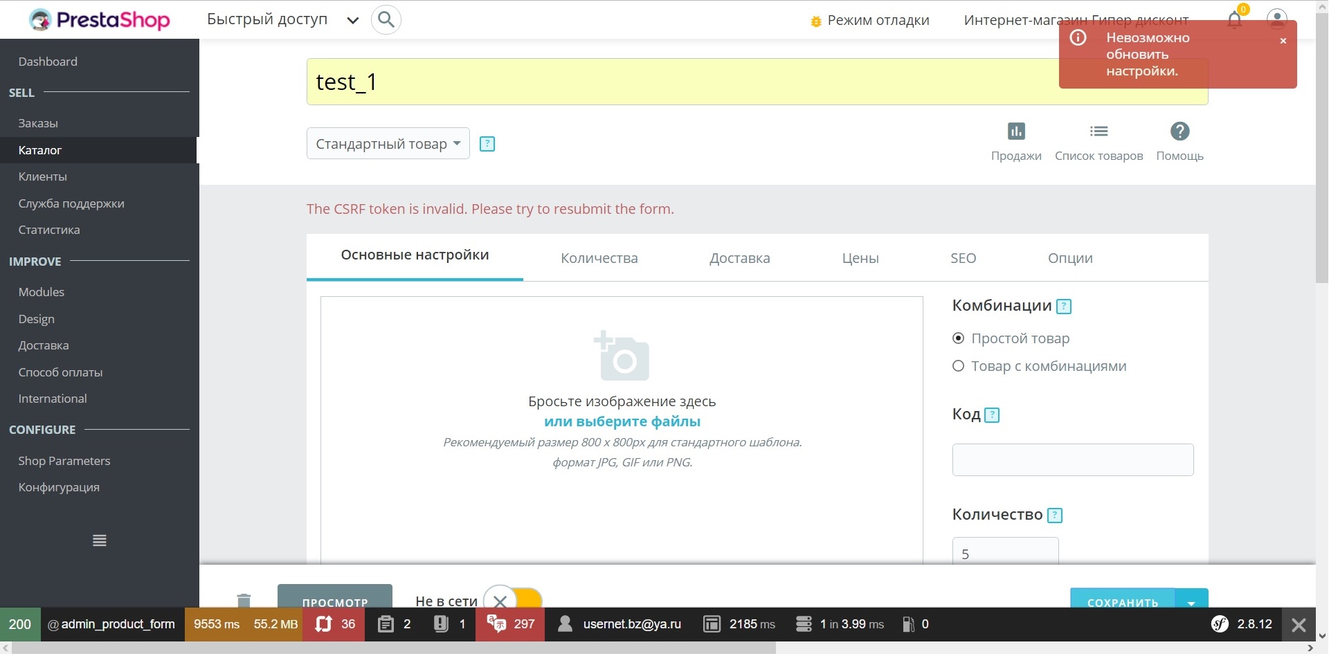

loginsash Posted January 9, 2017 Share Posted January 9, 2017 (edited) Приветствую всех форумчан! Я установил интернет-магазин на основе Prestashop 1.7.0.3. При попытке добавить новый товар получаю 2 сообщения об ошибке "Невозможно обновить настройки" и "The CSRF token is invalid. Please try to resubmit the form." В техподдержке хостинга ответили: "Обратитесь с этим вопросом в службу поддержки Вашего программного продукта, к сожалению, в этом вопросе мы не сможем Вам помочь." Режим отладки включил, но больше информации это не дало. На форуме и в Гугл ничего вразумительного не нашел. Дома на локальном хостинге эта же версия работает без проблем. Edited January 9, 2017 by loginsash (see edit history) Link to comment Share on other sites More sharing options...
wagood Posted January 9, 2017 Share Posted January 9, 2017 Предположу, что ошибка из-за ограничения max_input_vars в php.ini , поставьте 2000 или 3000 1 Link to comment Share on other sites More sharing options...
loginsash Posted January 9, 2017 Author Share Posted January 9, 2017 Предположу, что ошибка из-за ограничения max_input_vars в php.ini , поставьте 2000 или 3000 wagood, ОГРОМНОЕ ВАМ СПАСИБО!!! Действительно. проблема была в этой настройке. На моем локальном хостинге стоит значение 1000, поставил такое же у хостера через панель управления сайтом, все заработало на ура! Разработчикам наверное следовало бы проверять эту настройку перед установкой магазина. У меня при установке было 0 ошибок и 3 предупреждения, но ни слова про max_input_vars. Пойду заполнять магазин! Link to comment Share on other sites More sharing options...
