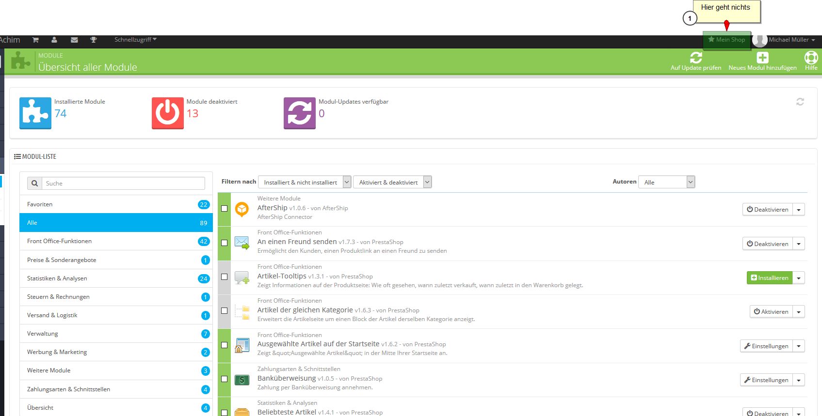

Unisol2003 Posted January 9, 2017 Author Share Posted January 9, 2017 Ja ich komme wieder in den Modulbereich. Aber jetzt komme ich nicht mehr auf die Shop Seite. Hier einmal was ich meine. Wenn ich oben Rechts auf den Button "Mein Shop" drücke bin ich damals auf die Shop Seite gekommen. Jetzt bleibt sie Weiß. Link to comment Share on other sites More sharing options...
rictools Posted January 9, 2017 Share Posted January 9, 2017 Löse aber doch erst mal das eine Problem, dann kannst du dich um das andere kümmern. Vor allem weißt du ja nicht, ob das Problem mit einem oder mehreren Modulen sich nicht auch auf das FrontOffice auswirkt. Im BackOffice kannst du dann einmal testweise alle Overrides und Fremdmodule deaktivieren. Oder du mußt die Fehleranzeige aktivieren. Link to comment Share on other sites More sharing options...
