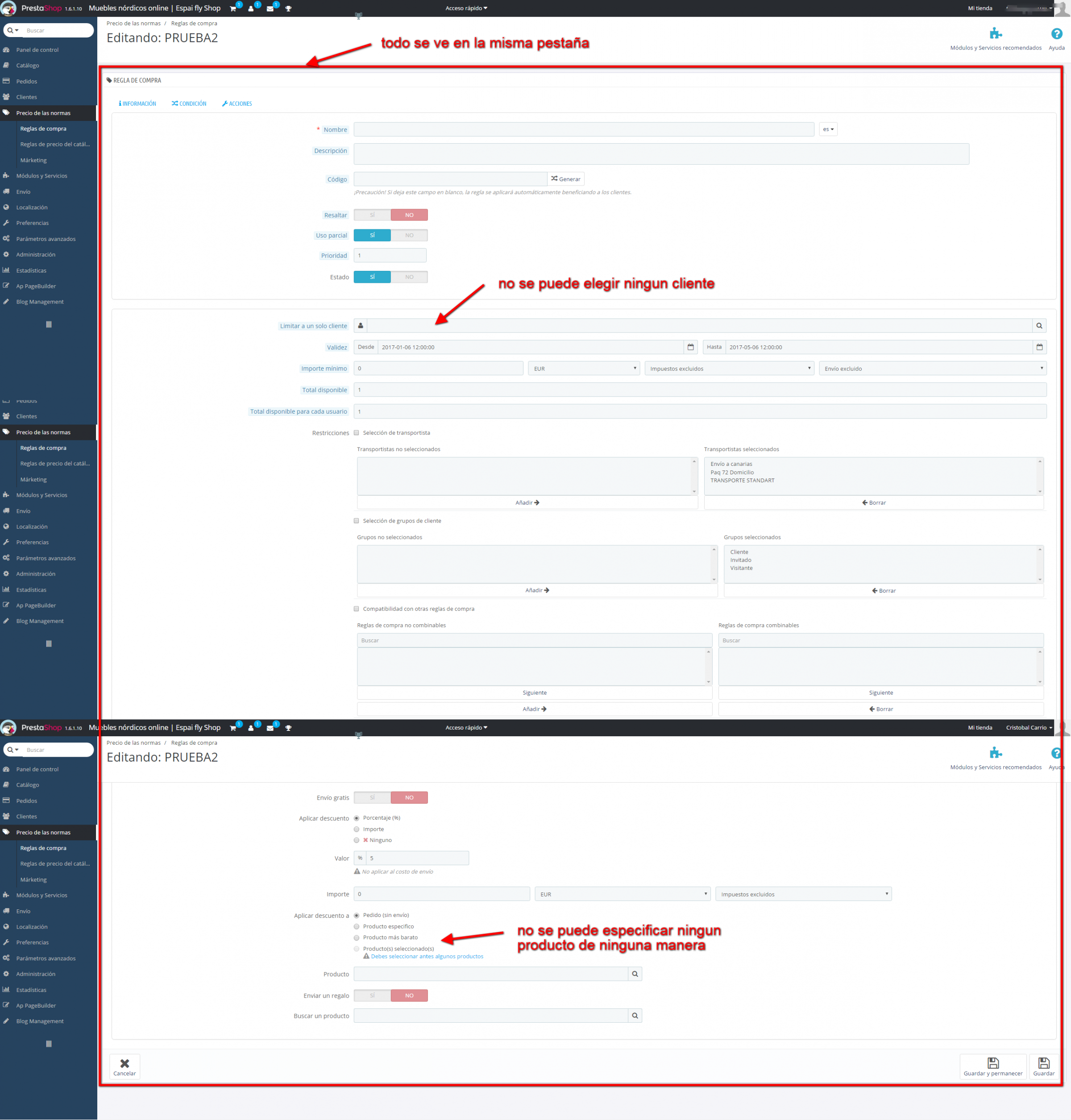

Balbina Posted January 7, 2017 Share Posted January 7, 2017 Hola a todos! Y feliz año nuevo! Quería comentaros un problema que tengo y he tenido desde ya hace un tiempo con las reglas de compra de prestashop 1.6.0.1 y pensaba que al actualizar a la versión mas reciente (compatible con mi tema) 1.6.1.10 versión estable resolvería el problema, pero no ha sido así. Os comento el problema a continuación: Las reglas de compra funcionan en parte, es decir, puedo crear diferentes descuentos y estos funcionan, pero: - visualmente se ven todas las pestañas (información, condición y acciones) en una misma pestaña, no creo que este programado así. - si quiero limitar la regla a un solo cliente, esta parte no funciona. - si quiero especificar un descuento a un solo producto, tampoco funciona. La versión de prestashop es la máxima que puedo actualizar actualmente ya que mi plantilla no esta adaptada a otras versiones superiores. PD: He estado mirando si hay temas similares, pero no lo he encontrado con la herramienta búsqueda del foro, y por otro lado tampoco sabia donde incluir este tema porque no se si es un bug para los desarrolladores de prestashop. Saludos y gracias! Link to comment Share on other sites More sharing options...

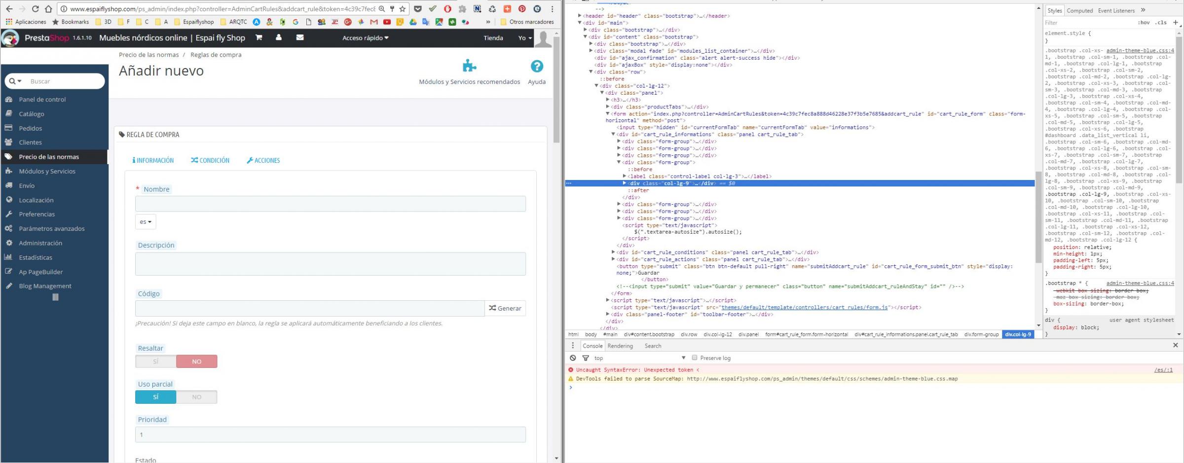

Sergio Ruiz Posted January 7, 2017 Share Posted January 7, 2017 Puedes comprobar un momento, ¿desde "Inspeccionar Elemento (en Chrome -> Boton Derecho) -> Console si te salen errores de carga" ? Por otro lado, aunque no tenga nada que ver, habilita el debug: https://www.prestashop.com/forums/topic/232476-%C2%BFqu%C3%A9-hacer-cuando-se-queda-la-pantalla-en-blanco-en-prestashop/ y mira ver si en la misma pantalla de reglas te sale algun error. Link to comment Share on other sites More sharing options...

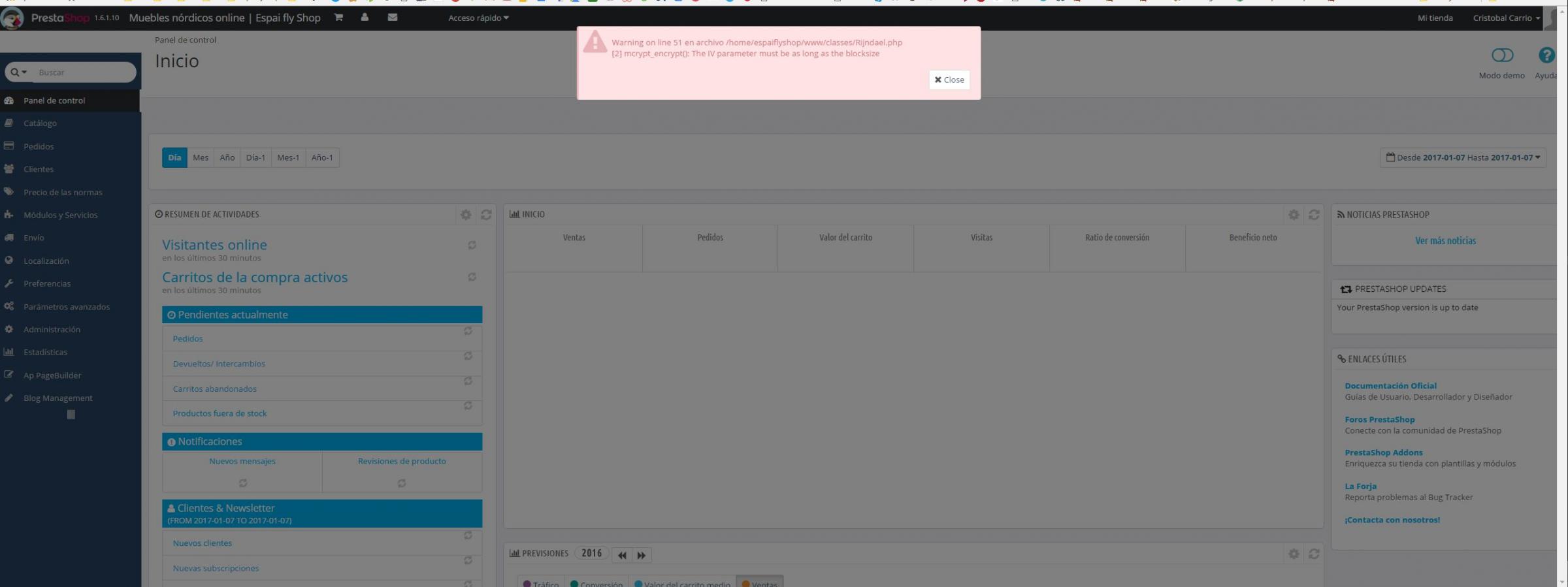

Balbina Posted January 7, 2017 Author Share Posted January 7, 2017 Puedes comprobar un momento, ¿desde "Inspeccionar Elemento (en Chrome -> Boton Derecho) -> Console si te salen errores de carga" ? Por otro lado, aunque no tenga nada que ver, habilita el debug: https://www.prestashop.com/forums/topic/232476-%C2%BFqu%C3%A9-hacer-cuando-se-queda-la-pantalla-en-blanco-en-prestashop/ y mira ver si en la misma pantalla de reglas te sale algun error. Muchísimas gracias por la contestación. Adjunto screenshots de los problemas que se indican tanto en la consola como en el debug de prestashop. Link to comment Share on other sites More sharing options...
Balbina Posted January 7, 2017 Author Share Posted January 7, 2017 Tambien da error en la linea 68 del mismo archivo Rijndael.php Warning: mcrypt_decrypt(): The IV parameter must be as long as the blocksize in /home/espaiflyshop/www/classes/Rijndael.php on line 68 Link to comment Share on other sites More sharing options...
mAchAcA Posted January 9, 2017 Share Posted January 9, 2017 https://www.prestashop.com/forums/topic/138250-rijndaelphp-error/ 1 Link to comment Share on other sites More sharing options...
Balbina Posted January 10, 2017 Author Share Posted January 10, 2017 https://www.prestashop.com/forums/topic/138250-rijndaelphp-error/ Los del servidor me han confirmado que la extensión está activa por defecto, así que esto tampoco debe ser Link to comment Share on other sites More sharing options...
