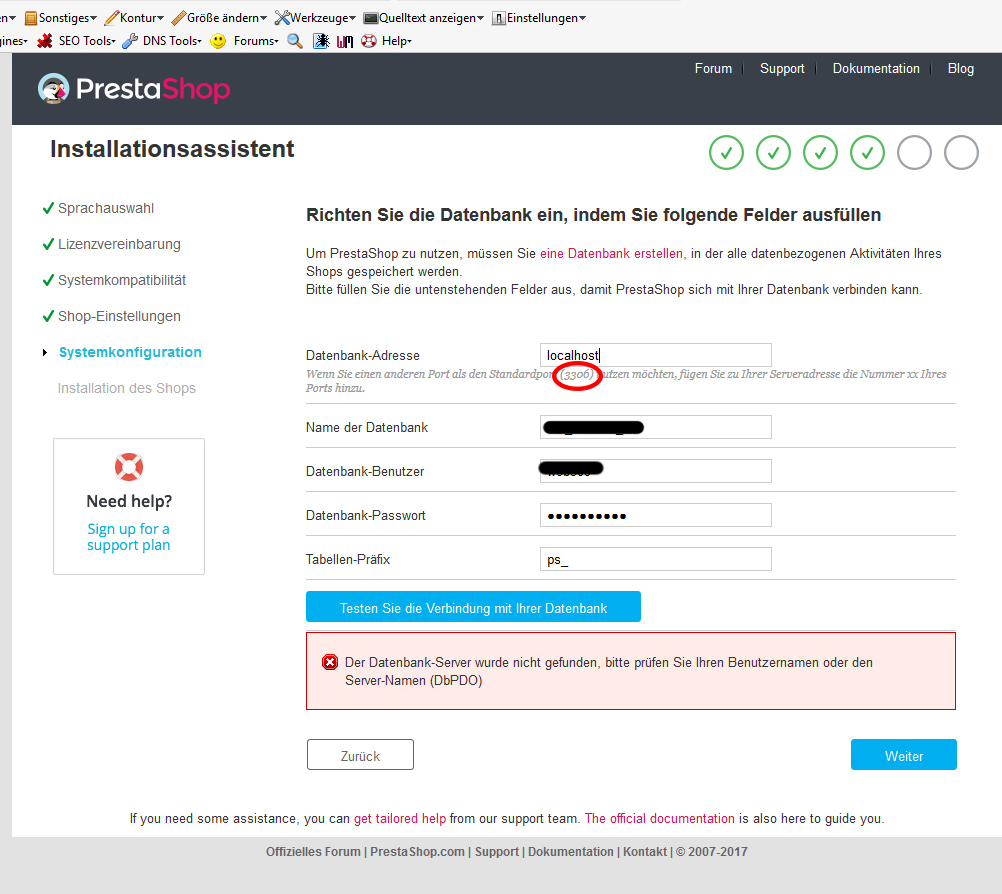

Nyssa Posted January 4, 2017 Share Posted January 4, 2017 (edited) Hallo,ich wollte das PrestaShop 1.6.1.10 (hatte das mit 1.7.0.3 auch probiert) installieren.Ich bleib bei beiden immer in der Datenbank Adresse hängen. Nach langen hin und her belesen habe ich glaube ich die Lösung gefunden.Lt. Presta benöntigt es 3306 , mein Hoster (Tophoster) schreibt aber, das das auf 3307 liegt.Wie kann ich das Problem nun lösen?PHP Version 5.6<p>MySQL Server: Localhost via UNIX socket Server Version: 5.5.47 Protokoll-Version: 10 Benutzer: webXXX@localhost MySQL-Zeichensatz: UTF-8 Unicode (utf8) Webserver Apache/2.2.15 (CentOS) MySQL-Client-Version: 5.5.47 PHP Erweiterung: mysql Vielen Dank schon mal vorab.LG Nyssa Edited January 16, 2017 by Nyssa (see edit history) Link to comment Share on other sites More sharing options...

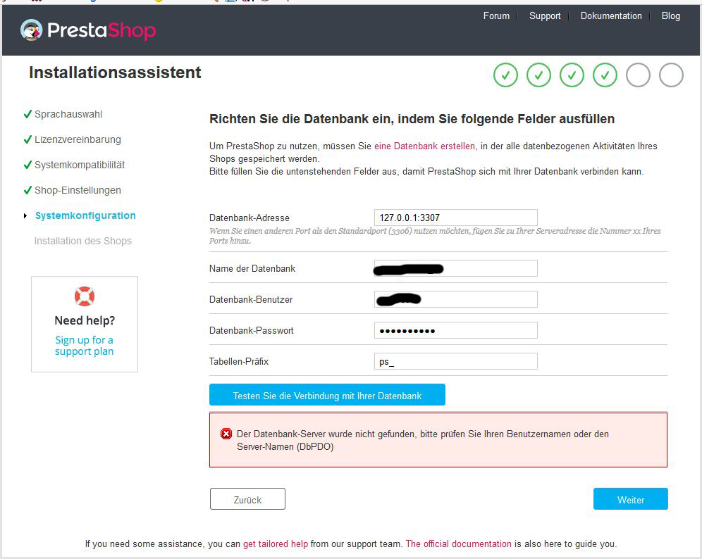

Whiley Posted January 4, 2017 Share Posted January 4, 2017 Hast du es denn mal wie in deinen Screenshot beschrieben statt mit localhost mit 127.0.0.1:3307 probiert? Grüsse Whiley Link to comment Share on other sites More sharing options...

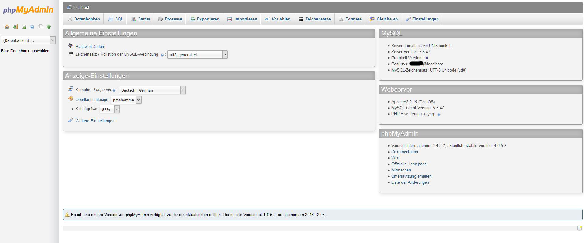

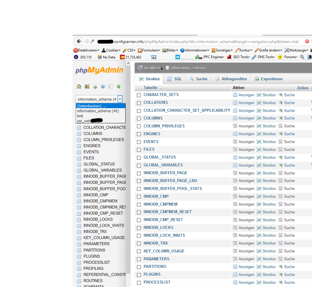

Nyssa Posted January 5, 2017 Author Share Posted January 5, 2017 @rictools, ich weiß ehrlich nicht gesagt, wo ich genau in den PHPmyAdmin nachschauen soll. Ich lande auf jedenfall auf dieser Seite. Siehe Anhang.@Whiley , hat leider nicht geklappt LG Nyssa Link to comment Share on other sites More sharing options...
rictools Posted January 5, 2017 Share Posted January 5, 2017 Kannst du in Screenshot 1 links oben eine Datenbank auswählen? Bei deinem Anbieter heißt es übrigens schon im 99 Cent-Tarif: Verwaltung via phpMyAdmin Es gibt da allerdings den Punkt Externer MySQL-Datenbankzugriff , das soll bei diesem Tarif einmalig 5,99 EUR kosten, ich kenne mich da nicht aus, vielleicht mußt du das buchen. Link to comment Share on other sites More sharing options...
Nyssa Posted January 5, 2017 Author Share Posted January 5, 2017 (edited) @rictools , ja, das kann ich. Ich sehe ja auch die angelegte Datenbank, die ich extra für PrestaShop angelegt habe.Aber laut Belesen des PrestaShop las ich nicht, das er einen externen Datenbankzugriff braucht. Wenn das so ist, werden PresaShop und ich wohl keine Freunde werden. Edited January 5, 2017 by Nyssa (see edit history) Link to comment Share on other sites More sharing options...
rictools Posted January 5, 2017 Share Posted January 5, 2017 @rictools , ja, das kann ich. Ich sehe ja auch die angelegte Datenbank, die ich extra für PrestaShop angelegt habe. Aber laut Belesen des PrestaShop las ich nicht, das er einen externen Datenbankzugriff braucht. Wenn das so ist, werden PresaShop und ich wohl keine Freunde werden. Und ändert sich nach Auswahl der Datenbank etwas an der Serveranzeige oben rechts? Wahrscheinlich brauchst du den externen Datenbankzugriff nicht, wie gesagt ich kenne mich da nicht aus, andererseits würden dich einmalig 6 EUR auch nicht umbringen. Ich kenne es nicht, daß die Datenbank auf localhost liegt, meine liegt auf dem Server meines Providers. Link to comment Share on other sites More sharing options...

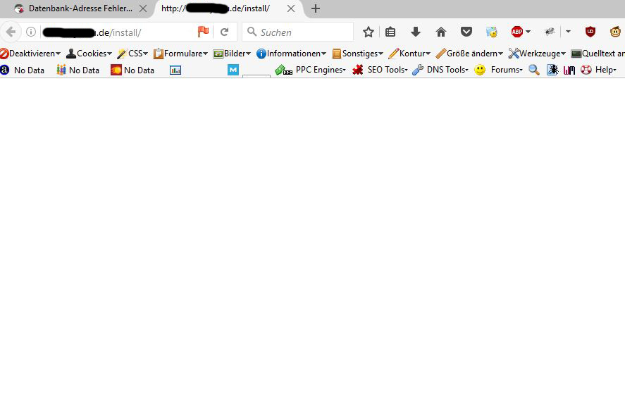

Nyssa Posted January 7, 2017 Author Share Posted January 7, 2017 (edited) Moin, nun wurde der Datenbank Fehler aufgehoben. Problem, so laut Hoster, war, das das PHP auf 7.0 eingestellt war. Die haben es auf 5.6 eingestellt. Nun habe ich gleich bei dem Installationsstart aber einen weißen Bildschirm. Ich kann also nicht mal reagieren. Ich wollte Prestashop 1.6.1.10 installieren. Eigentlich wollte ich den neusten Installieren, aber da scheinen ja noch einige Probleme zu geben mit dem neusten PrestaShop.Wo könnte jetzt das Problem liegen? Lesestatus? Muss ich irgendwo die Rechte umstellen?Danke euch vorab.LG Nyssa Edited January 7, 2017 by Nyssa (see edit history) Link to comment Share on other sites More sharing options...

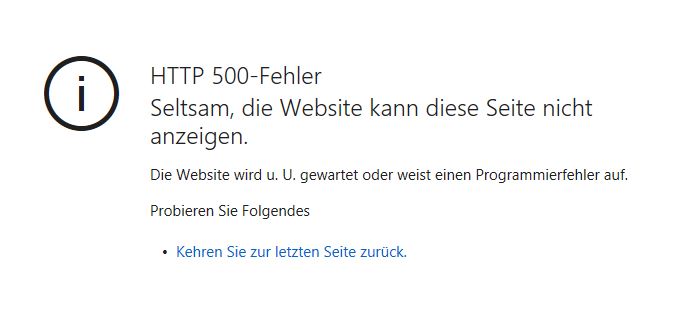

Nyssa Posted January 9, 2017 Author Share Posted January 9, 2017 Da findest du alle relevanten Serverdaten OK, dennoch verstehe ich den Zusammenhang zwischen den relevanten Serverdaten und mein Problem nicht. Ich steig da gerad nicht dahinter, was nun mit der info.php zu meinem Problem geholfen sein soll? Dazu müsste ich ja erst mal sicherlich wissen, was ich brauch, um dann mit den Infos zu der info.php vergleichen zu können. Rein nur die info.php aufzurufen, löst sicherlich nicht mein Problem mit der weißen Seite per Firefox aus. Per IE zeigt dies ein Error 500 an. Wäre gut, wenn ich da doch eine ausführliche Info bekommen könnte. Denn die Suche via PrestaShop bringt mir keine Ergebnisse zu mein Problem. LG Nyssa Link to comment Share on other sites More sharing options...
Nyssa Posted January 9, 2017 Author Share Posted January 9, 2017 Würde das evtl. helfen, wenn ich nach der Beschreibung vorgehen soll? https://marketmix.com/de/prestashop-zugriffsrechte-file-permissions-reparieren/ LG Nyssa Link to comment Share on other sites More sharing options...
Claudiocool Posted January 9, 2017 Share Posted January 9, 2017 (edited) Okay, es handelt sich um einen internen Serverfehler, da aber die info.php geladen und angezeigt wird, ist er zumindest am Leben. Hast du den Shop nach der Änderung durch den Hoster komplett neu hochgeladen oder eine bereits dort liegende Installation neu aufgerufen? setz mal für die Fehleranzeige im Browser in der .../config/defines_inc.php oben /* Debug only */ if (!defined('_PS_MODE_DEV_')) { define('_PS_MODE_DEV_', false); } auf /* Debug only */ if (!defined('_PS_MODE_DEV_')) { define('_PS_MODE_DEV_', true); } Edited January 9, 2017 by Claudiocool (see edit history) Link to comment Share on other sites More sharing options...
Nyssa Posted January 16, 2017 Author Share Posted January 16, 2017 So, endlich endlich kann ich voll durchstarten, nach dem ich eine Woche lang mit dem Hoster hin und her geschrieben hatte, um die Ursache nach dem Problem zu finden und ebenso das PrestaShop 1.6.1 runter und wieder rauf geladen habe. Gottseidank lag der Fehler nicht an mir, sondern schlichtweg an denen. Die hatten das PHP statt auf 5.6 auf 5.5 umgestellt gehabt und deshalb gab es eine Error 500 Seite.Somit kann das hier geschlossen werden Link to comment Share on other sites More sharing options...
