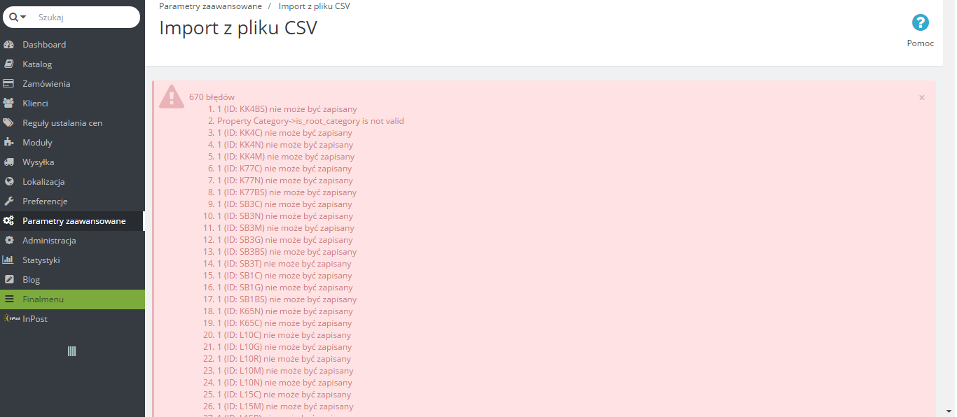

smolapbz Posted January 4, 2017 Share Posted January 4, 2017 Witam, potrzebuje zaimportować produkty z hurtowni, mam plik CSV lecz po jego wgrywaniu pojawia się błąd jak w załączniku. co Robię źle? Link to comment Share on other sites More sharing options...

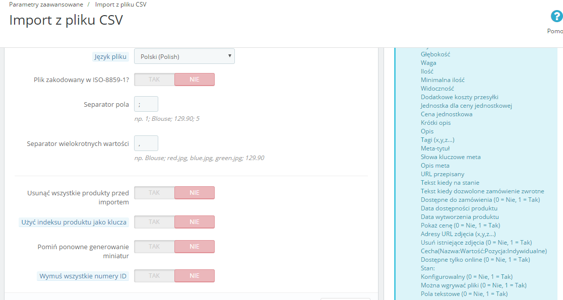

0 Daresh Posted January 4, 2017 Share Posted January 4, 2017 No to raczej trzeba zmienić, separator na średnik, referencja jako klucz... Link to comment Share on other sites More sharing options...
0 smolapbz Posted January 4, 2017 Author Share Posted January 4, 2017 tak mam ustawione: Link to comment Share on other sites More sharing options...

0 e_com Posted January 9, 2017 Share Posted January 9, 2017 powinny byc, bo hurtownia tez jest w Prescie product_code;producer;active;name;description;price;stock;images;vat;unit;category KK4BS;LaBomba;1;"VERA PELLE A4 KROKODYL GRANAT KUFEREK SKÓRA A4 KK4BS HIT ";"<p style="text-align:center;"><strong>WYMIARY TOREBKI Ale skrypt generujący csv z produktami w tej hurtowni jest do bani W opisie produktu zamiast znaków html generuje encje, które zawierają średnik, a średnik w csv jest znakiem końca komórki. Więc kiedy importujesz taki plik następuje nieprawidłowy podział wierszy. Możesz to szybko naprawić. Na serwerze w katalogu z tym plikiem csv utwórz plik decode.php z zawartością: <?php $spaprany = file_get_contents('spaprany.csv'); // nazwa pobranego pliku z hurtowni $dobry = html_entity_decode($spaprany); file_put_contents('dobry.csv', $dobry); // plik wynikowy ?> Uruchom decode.php i pobierz plik dobry.csv. Link to comment Share on other sites More sharing options...
