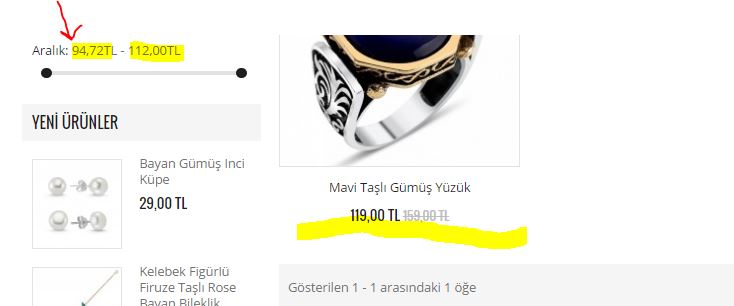

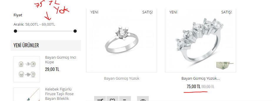

wi34 Posted January 3, 2017 Share Posted January 3, 2017 Arkadaşlar fiyat filtrelemede bir sorunla karşılaştım. Default temada da aynı sorun var. Sorun şu fiyat aralıkları çok alakasız çıkıyor. Artı fiyat aralıklarını değiştirince göstermesi gerekenleri göstermiyor. Bazen göstermemesi gerekenleri gösteriyor.. 2 resim ekledim çok net anlaşılıyor...bir türlü çözüm bulamadım yardım lütfen Link to comment Share on other sites More sharing options...

SahinSOLMAZ Posted January 5, 2017 Share Posted January 5, 2017 On 1/4/2017 at 7:40 PM, wi34 said: Arkadaşlar. bir çok yabancı makale okudum bu konuda ama çözüme ulaşamadım. Yardımcı olabilecek varmı? Merhabalar, Kategori sayfasını açtığınızda fiyat aralığını değiştirdiğinizde, örneğin birinci görsel için 68 liraya çektiğinizde de bu sorun yaşanıyor mu? Modülü resetlemeyi ya da sırasıyla, pasif -> kaldır -> kur -> aktif yaptınız mı, yapmadıysanız deneyebilirsiniz. Link to comment Share on other sites More sharing options...

SahinSOLMAZ Posted January 5, 2017 Share Posted January 5, 2017 On 1/5/2017 at 8:27 AM, wi34 said: http://mosaiclampbuy.com/tr/3-mozaik-lamba mesala bu sitemde 68 tl- 93 tl aralığını seçince sorun net gözüküyor. Yanlış ürünler listeleniyor. 58 tl lik ürünün gelmemesi lazım... Aslına bakarsanız ben iki neden düşünüyorum, si ve daha ağır basan neden olarak gördüğüm, şu vergi olayı. Şöyle ki, sizin ürünleriniz gördüğüm kadarıyla %18 vergi grubuna tabî tutuluyor. Bu adresten fiyat aralığını 68 - 93 aralığı olarak seçtiğimizde 58.47 TL olan ürünün gelmemesi lazım, evet doğru ama burada bir hata olduğunu varsayarsak ve 58.47 * 1.18 dersek sonuç 68.9946 yani 69 TL oluyor ve maksimum fiyat olan 78.81 olan ürüne baktığımızda da sonuç 93 e yakın bir değer olduğu için bu normal oluyor. Emin olmak için kategorilerdeki fiyatları kdv dahil gösterip bir bakalım derim. si ise önbellek ile ilgili olabilir sisteme ait veya varsa sistem dışı kullandığınız cache modülü vs. tamamını pasif duruma alalım lütfen. 1 Link to comment Share on other sites More sharing options...
