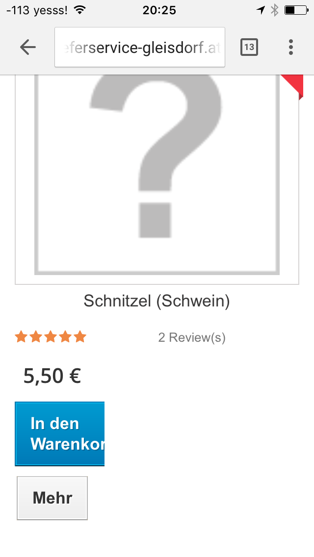

Joram Posted January 2, 2017 Share Posted January 2, 2017 Hallo, habe das Problem dass in der Mobilen Ansicht (mit dem Handy) die Artikel in der Artikelübersicht (Kategorie - Artikel) oder auch über die Suche der Button Warenkorb verschoben bzw. abgeschnitten ist. Wenn ich dann auf den Artikel gehe(wo eben alle Infos über den Artikel zu sehen sind) stimmt die Anzeige wieder. Prestashop Version: 1.6.1.9 Anbei ein Bild des Fehlers. Was könnte das sein? Link to comment Share on other sites More sharing options...
rictools Posted January 2, 2017 Share Posted January 2, 2017 Ja, wenn man jetzt nicht einen Screenshot, sondern einen Link hätte, könnte man ja nachschauen, welche CSS-Anweisung da geändert werden könnte ... Link to comment Share on other sites More sharing options...
Joram Posted January 2, 2017 Author Share Posted January 2, 2017 Hier der Link zu den Artikeln: http://shop.lieferservice-gleisdorf.at/56-schnitzel-klassiker wird wie gesagt nur am Handy so dargestellt...!? Link to comment Share on other sites More sharing options...
Shad86 Posted January 2, 2017 Share Posted January 2, 2017 Jetzt so ganz auf die schnelle: Datei product_list.css Zeile: 328 @media (max-width: 479px) { ul.product_list.list > li .right-block .right-block-content .button-container { width: 127%; } } von 100% auf 127% drehen und dann sollte es gegessen sein. Gibt bestimmt auch eine saubere Lösung aber damit hast du schonmal die Richtung. Link to comment Share on other sites More sharing options...
Joram Posted January 2, 2017 Author Share Posted January 2, 2017 Hallo, spitze!!! Danke! Das hat funktioniert!! Link to comment Share on other sites More sharing options...
