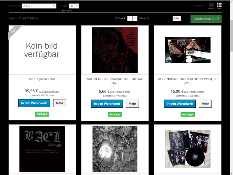

RabbitZzZ Posted December 29, 2016 Share Posted December 29, 2016 Hallo, ich habe einen Prestashop 1.6.1.10 (mit AEUC) laufen, Theme ist ein bearbeitetes default-bootstrap. Wenn man in einer Kategorie die Ansicht zwischen Liste und Kacheln wechselt oder in der Kachelansicht nochmal auf Kacheln klickt, dann verschwindet der "In den Warenkorb" Button von den Artikeln. Diese Problem schonmal gesehen? Gibt es dafür einen Fix? Besten Dank im Voraus! Link to comment Share on other sites More sharing options...

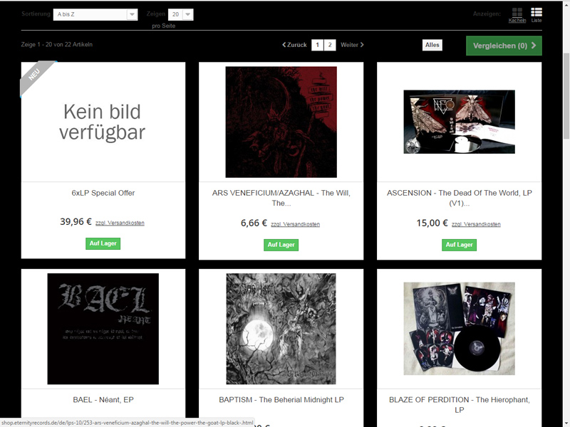

RabbitZzZ Posted February 14, 2017 Author Share Posted February 14, 2017 Unterschiedliches Verhalten in zwei verschiedenen Shops. Beide aber mit default-bootstrap mit geänderter CSS. Shop 1: Screenshot 1 -> Kategorie nach Aufruf Screenshot 2 -> Nach Klick auf "Kacheln" in beiden Fällen passiert beim Mouseover gar nichts Shop 2: Erstmal gar kein "In den Warenkorb" Button in der Kategorieansicht vorhanden. Beim Klick auf "Kacheln" verschwindet die Lieferzeitangabe. Hier aber funktioniert der Mouseover, wobei Warenkorb-Button und alle Angaben erscheinen. Link to comment Share on other sites More sharing options...
rictools Posted February 15, 2017 Share Posted February 15, 2017 Offenbar hast du was geändert und dabei ist was schiefgelaufen, ohne Link / Quellcode dürfte das kaum zu finden sein. Die Programmierung ist da sehr unübersichtlich, die Sichtbarkeit der Elemente wird über CSS gesteuert (product_list.css). Link to comment Share on other sites More sharing options...

rictools Posted February 24, 2017 Share Posted February 24, 2017 In der product-list.css findet sich ab Zeile 211: @media (min-width: 1200px) ul.product_list.grid > li .product-container .button-container { display: none; } Ändere display: none; zu display: block; Fehlt noch die Lieferzeitangabe, gerade gesehen, das stimmt bei mir auch nicht, grrr ... Habe jetzt keine Zeit ... Link to comment Share on other sites More sharing options...
RabbitZzZ Posted February 24, 2017 Author Share Posted February 24, 2017 Vielen Dank. So bleibt zumindest der Warenkorb Button beim Umschalten der Ansicht. Das Lieferzeitlabel scheint irgendwie im Template gar nicht vorhanden zu sein, nicht nur ausgeblendet. Ist das ein AEUC Bug? Trotzdem nach wie vor unerklärlich, warum der Mouseover an sich nicht funktioniert. Link to comment Share on other sites More sharing options...
