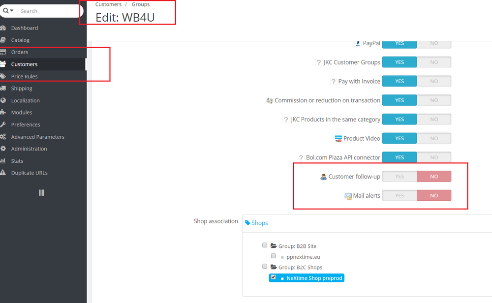

depaict Posted June 15, 2018 Share Posted June 15, 2018 Beste All, ik ben een IT en ik werk voor NexTime webshop. Ik heb bol.com plaza geïnstalleerd. Het werkt prima maar de communicatie aan de klanten van NexTime zijn dubble: email van bol.com en email van NexTime webshop als de status van de order verandert. Ik heb een customer group gemaakt en de customer follow-up en mail alerts module OFF . Ik heb een order gemaakt maar het werkt niet: ik krijg nog de emails. Sorry voor mijn NL ... als het niet duidelijk is, laat het me weten. Ik zal in EN doen. Link to comment Share on other sites More sharing options...
JaapNij Posted June 15, 2018 Share Posted June 15, 2018 Ik gebruik deze shop alleen voor Bol. Zodoende heb ik alle notificaties uitgezet. Ik zou deze vraag neerleggen bij de ontwikkelaar van de extensie 1 Link to comment Share on other sites More sharing options...
depaict Posted June 15, 2018 Share Posted June 15, 2018 (edited) 2 hours ago, JaapNij said: Ik gebruik deze shop alleen voor Bol. Zodoende heb ik alle notificaties uitgezet. Ik zou deze vraag neerleggen bij de ontwikkelaar van de extensie Bedankt! Maar ik denk dat PrestaShop een goede customer group management missen (miss) ... bol.com plaza doet de sync om de orders in Prestashop te hebben. Als ik wil de email alerts niet sturen aan een group, kan ik niet doen. Edited June 15, 2018 by depaict (see edit history) Link to comment Share on other sites More sharing options...
mwienk Posted June 16, 2018 Share Posted June 16, 2018 On 15-6-2018 at 10:19 PM, depaict said: Bedankt! Maar ik denk dat PrestaShop een goede customer group management missen (miss) ... bol.com plaza doet de sync om de orders in Prestashop te hebben. Als ik wil de email alerts niet sturen aan een group, kan ik niet doen. De Bol.com module importeert standaard de orders naar de status "Bol.com order imported". Als je bij die status uitzet dat er een mail verstuurd moet worden scheelt dat in ieder geval 1 mail. De pakket verzonden mail zou dan nog wel dubbel kunnen gebeuren, of je moet een andere workflow zien te implementeren voor de Bol.com orders, maar dat lijkt mij vrij veel gedoe. Andere opties worden al vrij snel complex en custom made. Link to comment Share on other sites More sharing options...
depaict Posted June 18, 2018 Share Posted June 18, 2018 On 6/16/2018 at 11:13 PM, mwienk said: De Bol.com module importeert standaard de orders naar de status "Bol.com order imported". Als je bij die status uitzet dat er een mail verstuurd moet worden scheelt dat in ieder geval 1 mail. De pakket verzonden mail zou dan nog wel dubbel kunnen gebeuren, of je moet een andere workflow zien te implementeren voor de Bol.com orders, maar dat lijkt mij vrij veel gedoe. Andere opties worden al vrij snel complex en custom made. Weet je misschien hoe kan dit doen? Een andere workflow voor de bol.com orders implementeren? Module, settings of custom made ... Bedankt. Groeten, Stefania Link to comment Share on other sites More sharing options...
mwienk Posted June 18, 2018 Share Posted June 18, 2018 4 hours ago, depaict said: Weet je misschien hoe kan dit doen? Een andere workflow voor de bol.com orders implementeren? Module, settings of custom made ... Bedankt. Groeten, Stefania Hey Stefania, Dat kun je doen bij de Statussen (Bestellingen -> Statussen). Als je daar de status "Bol.com order imported" aanklikt kun je de mail uitzetten. Een custom workflow betekent dat je nieuwe statussen moet toevoegen en die moet gaan gebruiken voor Bol.com orders. Het is echter wel vrij bewerkelijk. Groet, Mark Link to comment Share on other sites More sharing options...
