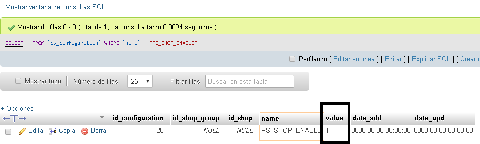

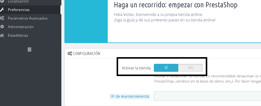

nadie Posted December 27, 2016 Share Posted December 27, 2016 ¿Pero desde la pestaña Preferencias -> Mantenimiento cuando "activas" la tienda, te aparece clickeado en desactivada? ¿O aparece activado pero a la misma vez esta esta desactivada? Adjunto Imagen ¿Y en la base de datos si haces las siguientes "consulta SQL" te aparece con "valor 0 u 1" ? SELECT * FROM `ps_configuration` WHERE `name` = "PS_SHOP_ENABLE"; Adjunto Imagen ¿Y en Parametros Avanzados -> Rendimiento? ¿Limpiastes la Cache de Prestashop por si acaso? ¿Es posible que tengas activado memcached? (Si fuera el caso, has probado desactivarlo y volver activarla) Link to comment Share on other sites More sharing options...
ponferrada Posted December 27, 2016 Author Share Posted December 27, 2016 Hola Víctor, gracias por tu respuesta, la tienda está activa en la BBDD, aparece un 1: No tengo activado ni instalado memcached, acabo de borrar la caché manualmente siguiendo este tutorial: https://www.templatemonster.com/help/es/prestashop-1-6-x-how-to-clear-smarty-cache.html#gref Y sigo igual :-( Link to comment Share on other sites More sharing options...
