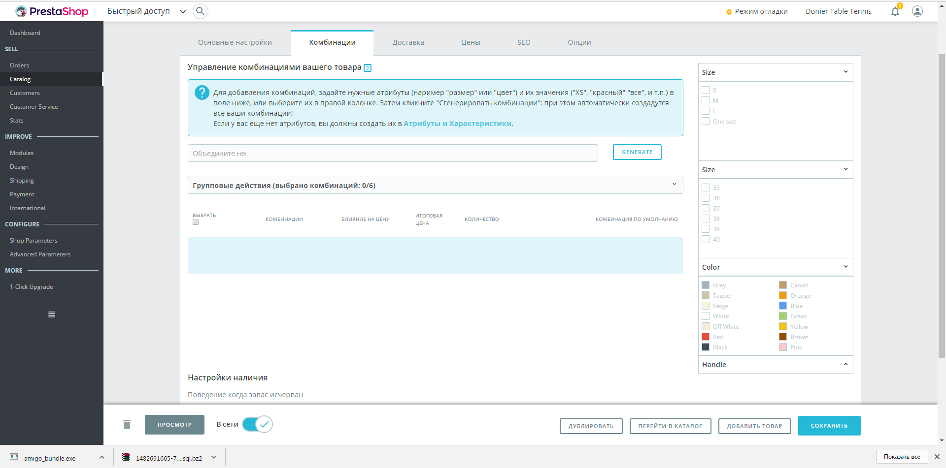

Kiri Komori Posted December 25, 2016 Share Posted December 25, 2016 (edited) Суть проблемы: Товары не сохраняют комбинации. Описание проблемы: Изначально, после установки Prestashop 1.7 эти два раздела (Modules и Products) не работали совсем - редиректили на главную страницу. Эту проблему починили путём правильной конфигурации на хостинге. Modules заработала, а Products лишь частично. В разделе Products обнаружилась "новая" проблема. Новые товары не сохраняют комбинации. У старых товаров (тех что созданы при установки магазина), комбинации есть, но списка их всё равно не видно. Режим отладки ругается на оба раздела и подсвечивает ошибку 500 Internal Server Error в Translation / Missing: These messages are not available for the given locale and cannot be found in the fallback locales. Add them to the translation catalogue to avoid Symfony outputting untranslated contents. В логах на хостинге ничего нет. Db работает исправно. Админ ничего не понимает (имеет несколько сайтов-магазинов подобного типа на хостинге и все же...). Не знаю насколько это важно, но оба раздела имеют отличный от других разделов адрес типа: mysite/admin/index.php/product/catalog?_token=[номер токена здесь] На картинке пример существующих в тестовом продукте комбинаций которые не отображаются в BO. Edited December 25, 2016 by Kiri Komori (see edit history) Link to comment Share on other sites More sharing options...
wagood Posted December 26, 2016 Share Posted December 26, 2016 Отображение ошибок включите на что именно ругается в каком месте чтобы увидеть. Ещё консоль javascript бы ошибки посмотреть, такое чувство что характеристики просто на экран не выводит, ошибки в javascript тогда Link to comment Share on other sites More sharing options...
Kiri Komori Posted January 3, 2017 Author Share Posted January 3, 2017 Сорри что так долго отвечал. Отображение включил, но ничего конкретного не показывает. Symfony дебаггер из критических ошибок выдаёт только "Translation not found" штук 60-100 на разных страницах. Что это может быть и чем лечиться я без особого понятия. Может вам самим стоит посмотреть? Link to comment Share on other sites More sharing options...
