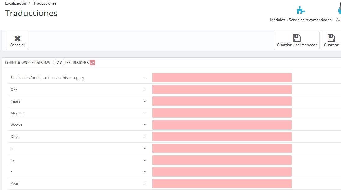

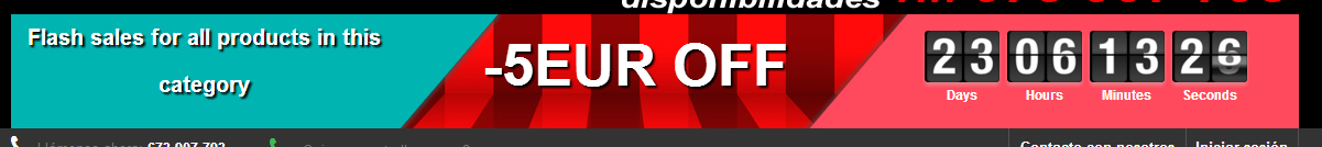

chagui900 Posted December 23, 2016 Share Posted December 23, 2016 (edited) Hola, buenas... En esta ocasion tengo un problemilla con este modulo. Resulta que no tiene y no me deja insertar la traduccion de una de sus funcionalidades y es la de ofertas en categorias completas (Adjunto imagen). Cuando intento crear la traduccion en el apartado de traducciones al dar a grabar me da un error de permisos, pantalla blanca fuera de BO. Si alguien puede hecharme una mano,... Gracias.. Edited December 23, 2016 by chagui900 (see edit history) Link to comment Share on other sites More sharing options...

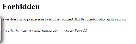

chagui900 Posted December 23, 2016 Author Share Posted December 23, 2016 Muchas gracias por la prontisima respuesta. El modulo si tiene traduccion al castellano, de hecho siempre me ha funcionado bien y en estos dias habia dado con la configuracion de las reglas de catalogo y no ha sido hasta ahora que me he topado con este problema.. En traducciones del BO cuando intento crear la traduccion y le doy a guardar, me sale el siguiente error. Adjunto imagenes. El Error que me da y el problema es el mismo que cuando intento cambiar la traduccion del modulo Redsys de cobro. Link to comment Share on other sites More sharing options...
nadie Posted December 23, 2016 Share Posted December 23, 2016 Muchas gracias por la prontisima respuesta. El modulo si tiene traduccion al castellano, de hecho siempre me ha funcionado bien y en estos dias habia dado con la configuracion de las reglas de catalogo y no ha sido hasta ahora que me he topado con este problema.. En traducciones del BO cuando intento crear la traduccion y le doy a guardar, me sale el siguiente error. Adjunto imagenes. El Error que me da y el problema es el mismo que cuando intento cambiar la traduccion del modulo Redsys de cobro. Te da error 403, por lo que veo, eso suele ser debido a la directiva: mod_security Link to comment Share on other sites More sharing options...

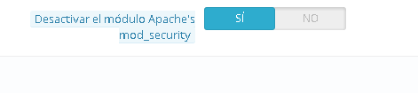

nadie Posted December 23, 2016 Share Posted December 23, 2016 Te da error 403, por lo que veo, eso suele ser debido a la directiva: mod_security Ya te digo que no es 100 por cien seguro... Prueba primero desactivarla desde el panel de la tienda en Preferencias -> SEO y URLS donde dice: Desactivar el módulo Apache's mod_security Adjunto Imagen Si sigue dando el mismo error, comentales lo de la directiva a tu hosting Link to comment Share on other sites More sharing options...
