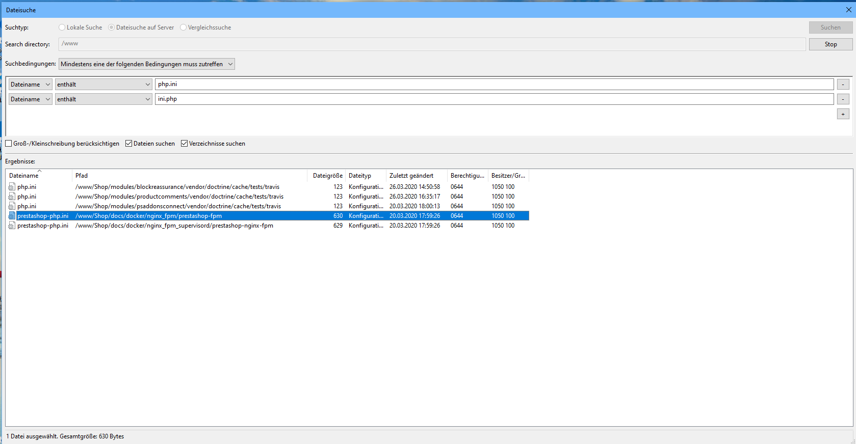

GF moraleda GmbH Posted July 8, 2020 Share Posted July 8, 2020 On 5/16/2019 at 3:37 PM, Claudiocool said: Eventuell in der PHP.ini als maximaler Upload oder ähnliches. Kann sein, dass das mal funktioniert hat, dann aber irgendwann ein PHP-Update stattfand und man das jetzt auf 2000M ändern müßte... Wo finde ich die php.ini ? My ftp search liefert nicht wirklich ein Ergebnis Link to comment Share on other sites More sharing options...

GF moraleda GmbH Posted July 11, 2020 Share Posted July 11, 2020 Did not work for me - the only thing that helped was to create a .user.ini file with upload values Link to comment Share on other sites More sharing options...
