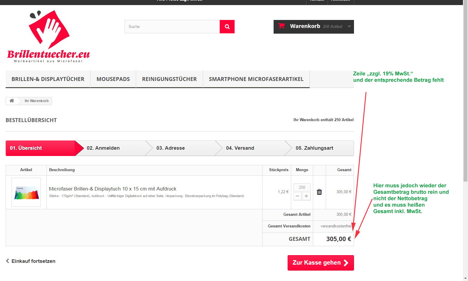

Chriscraft Posted December 28, 2016 Author Share Posted December 28, 2016 (edited) Hallo, bin jetzt nochmal die Einstellungen durch und hier mein Bericht:B2B wieder an: Keine Veränderung. Produktpreis bleibt brutto und auch alle anderen Anzeigen unverändert (was ja gut ist)Lokalisierung > MwSt. aktivieren wieder aus, MwSt. im Warenkorb anzeigen an: Preis beim Produkt wird zwar jetzt netto angezeigt, aber das zzgl. MwSt Label fehlt und wichtige Informationen und Anzeigen im Checkout sind jetzt fehlerhaft (siehe Screenshot1).Alle anderen Kombinationen führen zu keinem Ergebnis bzw. zu keiner Änderung.Wie du siehst wäre das richtige Auslesen des Nettopreises in der Product.tpl einfacher als die anderen Anpassungen. Edited December 28, 2016 by Chriscraft (see edit history) Link to comment Share on other sites More sharing options...
