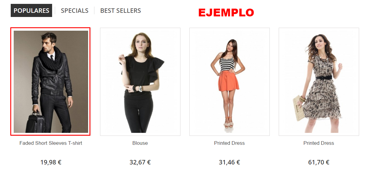

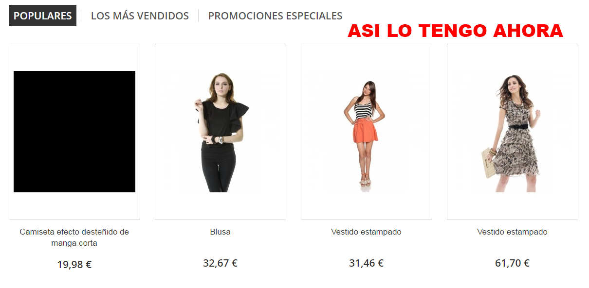

mrpotato10 Posted December 22, 2016 Share Posted December 22, 2016 Buenas noches, estoy intentando cambiar las imágenes de los productos con la plantilla por defecto, pero no encuentro la forma de que me quede bien. En la página principal, me gustaría que las imágenes fueran más alargadas, en vez de cuadradas como trae por defecto prestashop.Tengo algo hecho, pero no consigo que la imagen cubra todo el recuadro.Alguien podría darme algún consejo de como solucionarlo?Muchas gracias. Link to comment Share on other sites More sharing options...

mrpotato10 Posted December 23, 2016 Author Share Posted December 23, 2016 Buenas tardes mAchAcA, gracias por contestar, eso lo tengo más o menos hecho, lo que no consigo, es que la imagen ocupe todo el recuadro, el ejemplo, lo saqué de este enlace:https://prestashop.trackglobe.com/superuser/en/Por lo que he visto, las imágenes tienen el tamaño por defecto creo, pero se ven más alargadas.Lo de cambiar los tamaños y regenerar, lo sé hacer, pero no encuentro el tamaño exacto, ni la forma para que la imagen ocupe todo el recuadro.Muchas gracias. Link to comment Share on other sites More sharing options...

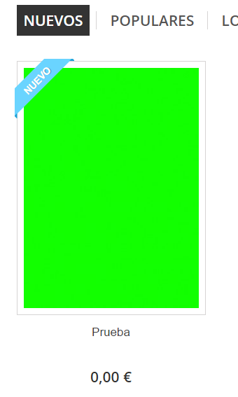

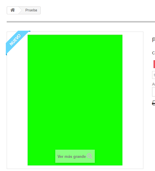

mrpotato10 Posted December 23, 2016 Author Share Posted December 23, 2016 (edited) Ahora mismo, lo tengo así:Tamaño de home_default: 272px x 373px he subido una imagen de 326px x 447px y ocupa todo el recuadroPero cuando entro en el producto, se sigue viendo los márgenes blancos, porque no es proporcional, solo he cambiado el tamaño de home_defaultTeniendo ese tamaño para las fotos de home_default, que tamaño le tengo que poner a:large_defaultthickbox_default Nunca me he llevado bien con los tamaños de las imágenes.... -.- Edited December 23, 2016 by mrpotato10 (see edit history) Link to comment Share on other sites More sharing options...
nadie Posted December 23, 2016 Share Posted December 23, 2016 Ahora mismo, lo tengo así: Tamaño de home_default: 272px x 373px he subido una imagen de 326px x 447px y ocupa todo el recuadro Pero cuando entro en el producto, se sigue viendo los márgenes blancos, porque no es proporcional, solo he cambiado el tamaño de home_default Teniendo ese tamaño para las fotos de home_default, que tamaño le tengo que poner a: large_default thickbox_default Nunca me he llevado bien con los tamaños de las imágenes.... -.- Si, es por el tema de la proporcionalidad, el tamaño mas grande de la imagen que tengas definida, tiene que ser proporcional a los otros tamaño de imagenes que tienes para el resto de secciones de la pagina. Es mas fijate que en Preferencias -> Imagenes, tienes una opción que dice que hacer en ese caso. Si el tamaño del tipo de imagen que se ve en la ficha del producto es de unas determinadas medidas, el tamaño del tipo que se ve en los listados/home tiene que ser de una medida proporcional al otro tamaño. Otra opción es usar esto: https://www.prestashop.com/forums/topic/202945-automatic-images-cropping-for-prestashop-152-free-override/page-2 Link to comment Share on other sites More sharing options...
nadie Posted December 23, 2016 Share Posted December 23, 2016 Si, es por el tema de la proporcionalidad, el tamaño mas grande de la imagen que tengas definida, tiene que ser proporcional a los otros tamaño de imagenes que tienes para el resto de secciones de la pagina. Es mas fijate que en Preferencias -> Imagenes, tienes una opción que dice que hacer en ese caso. Si el tamaño del tipo de imagen que se ve en la ficha del producto es de unas determinadas medidas, el tamaño del tipo que se ve en los listados/home tiene que ser de una medida proporcional al otro tamaño. Otra opción es usar esto: https://www.prestashop.com/forums/topic/202945-automatic-images-cropping-for-prestashop-152-free-override/page-2 Me explico con cifras. Si tipo "home_default" -> 272px x 373px Tamaño "large_default" podrias ser por ejemplo: 544 * 746 (He multiplicado por 2 el 272 y el 373) Ahora multiplica por ejemplo 544 por un numero y 746 por el mismo numero y sube una imagen que ronde esas dimensiones. Por ejemplo a: 653 x 895 (He redondeando resultados, he multiplicado 1.2 por 544 y por 746) Pero vamos tambien podrias haber multiplicado 544 por 2 y 746 por 2 ---- Link to comment Share on other sites More sharing options...
