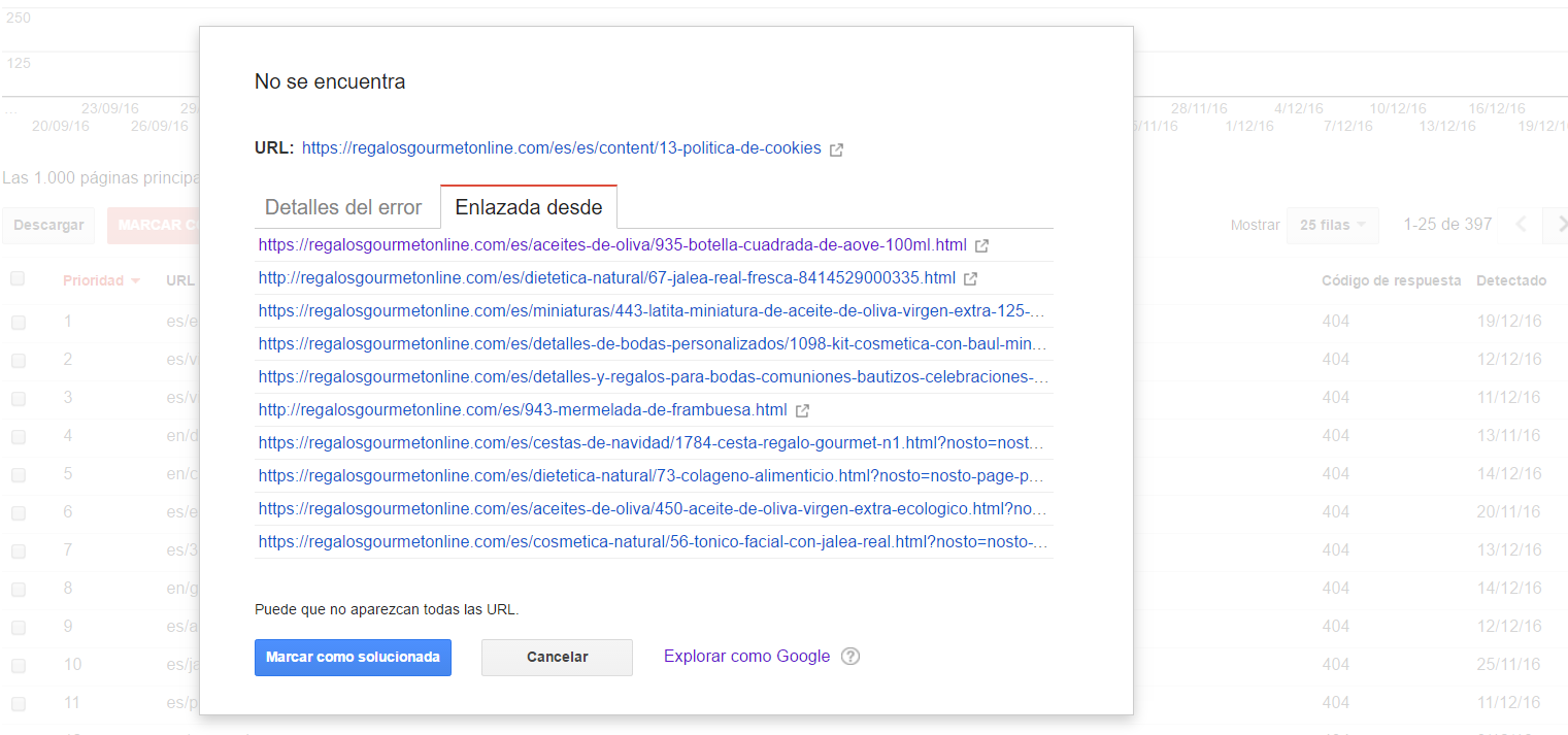

manu20gm Posted December 21, 2016 Share Posted December 21, 2016 Buenas tardes, tengo en mi tienda online 400 errores 404 según la search console de google webservice. Me gustaría evitar estos problemas para que no penalizen la web de cara al posicionamiento seo. He editado el archivo robots.txt para bloquear todas las direcciones que dan error, probablemente causadas por borrar productos o categorias, no se hasta que punto esto es una solución o si hay alguna otra más. Mi duda es que si bloqueando las direcciones con el archivo robots.txt se evita la penalización de google. Un saludo, espero algun consejo. Link to comment Share on other sites More sharing options...

manu20gm Posted December 22, 2016 Author Share Posted December 22, 2016 Muchas gracias por la respuesta. De modo que no es buena idea realizarlo con el archivo robots.txt. El problema es que la opción de arreglarlo mediante contraseña no me sirve, porque los enlaces en su gran mayoría son productos o categorías, pego aquí algunas rutas relativas rotas: en/44-50-cl es/estuches-de-regalos-/196-estuche-de-regalo-naturvie-3-unidades.html es/pates-iberitos-/301-crema-de-jamon-york-iberitos-140grs-.html es/aceites-de-oliva/696-aceite-de-oliva-monodosis-iberitos-100-uds-x-18-ml.html en/-.html en/20_ciguena-negra en/turrones-y-dulces-de-jijona/1372-figuritas-de-mazapan-200gr.html fr/cadeaux-pour-mariages-communions-et-celebrations/1374-miniatura-bergamota-10cl.html en/turrones-y-dulces-de-jijona/1350-turron-de-chocolate-puro-con-almendras.html fr/- en/- Algunos se generan en los distintos idiomas. Muchos de estos productos ya no existen porque se borraron de la tienda. Utilizar <meta name="robots" content="noindex"> estaría bien, pero al ser una tienda prestashop y ser todos páginas dinámicas no le veo utilidad para resolver los 400 errores de url. He probado a seguir el rastro a los enlaces y corregirlos manualmente, pero la verdad es que además de ser muchos, no puedo repararlos desde mi posición , adjunto imagen. Espero puedan ayudarme, prestashop me esta levantando dolor de cabeza xD. Link to comment Share on other sites More sharing options...
manu20gm Posted December 23, 2016 Author Share Posted December 23, 2016 Nadie¿? He barajado otra opción, la de usar redirecciones 301, la mayoría de esos enlaces no funcionan o están mal escritos , como el caso de que se redireccionara dos veces a la pagina española (es) es/es/content/13-politica-de-cookies, No se si google penalizaria el seo por ello, alguien puede asesorarme un poco? Link to comment Share on other sites More sharing options...
TeletiendaEspaña Posted January 12, 2017 Share Posted January 12, 2017 Hola yo tengo una pregunta relacionada con esto, pero antes te voy a intentar ayudar. La verdad es que te toca hacer un curro manual bastante arduo, pero es lo que toca si quieres que tu web tenga salud de cara a Google. -Una buena opción es usar 301 como bien dices hacia productos o categorías relacionadas. No lo hagas a la home porque eso no es nada bueno. Por eso lo de hacerlo manual. -También tienes la opción de "eliminación de URL" en GSC, que viene a ser lo mismo que un desindexado de las páginas. Sinceramente no sé decirte cual es la mejor opción, pero lo que sí te digo es que te vas a aburrir con tantos errores. Por otro lado, mi pregunta es la siguiente En nuestro presta, hay productos que se desactivan por falta de stock, y estos productos pasan a dar ese error 404 que mencionas. ¿Es posible que cuando esto pase, en lugar de dar el 404, presta muestre una web con una página en esta 200 que mencione algo como "producto fuera de stock? Gracias Link to comment Share on other sites More sharing options...
