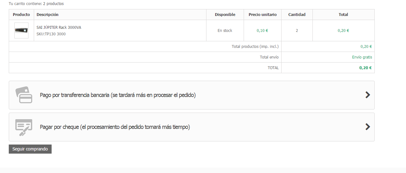

lk2_89 Posted December 20, 2016 Share Posted December 20, 2016 (edited) Buenas tardes: acabo de instalar el módulo gratuito de Redsys en una de mis tiendas. Consigo configurarlo con el entorno de prueba como ellos me han pedido, pero si intento simular un pedido para hacer una prueba, no me sale el módulo de pago con tarjeta... ¿Alguien puede ayudarme? Edited December 20, 2016 by lk2_89 (see edit history) Link to comment Share on other sites More sharing options...
nadie Posted December 20, 2016 Share Posted December 20, 2016 Hola ! Revisa que no haya existido ningun problema al instalarlo (me refiero que se haya colocado en el hook en cuestión, que lo puedes ver en la pestaña modulos -> posiciones, por ejemplo fijate si aparece en los hooks displayPayment...) (Si no aparece, desinstalar y volver a instalar modulo) Revisa que el tema de las restricciones de paises, monedas y grupos en la pestaña Modulos -> Pago Estoy fuera de este mundillo desde hace 3 años y no toco nada desde hace 3 años, me he pasado por curiosidad estos días de este mes, a ver si tienes suerte y te sirve lo comentado de ayuda. 1 Link to comment Share on other sites More sharing options...
lk2_89 Posted December 20, 2016 Author Share Posted December 20, 2016 (edited) Amigo @nadie: para llevar tres años fuera de este "mundillo", acabas de solucionarme el problema. No se había añadido al hooks "displayPayment". Millones de gracias. EDITO: ahora el problema es que al hacer click, me lleva a la siguiente web: "http://sis-d.redsys.es/sis/realizarPago/utf-8" y esa no es la que he puesto en la configuración del módulo :S Edited December 20, 2016 by lk2_89 (see edit history) Link to comment Share on other sites More sharing options...
