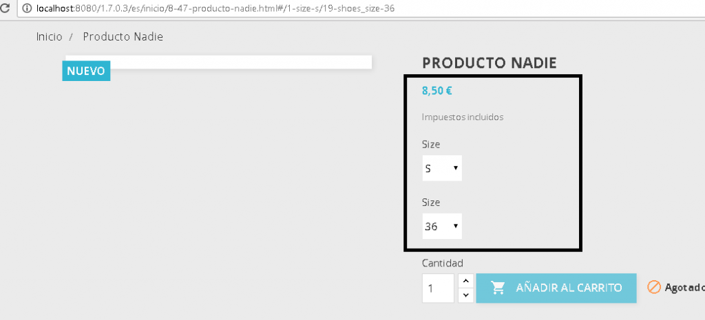

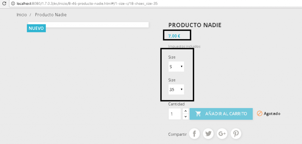

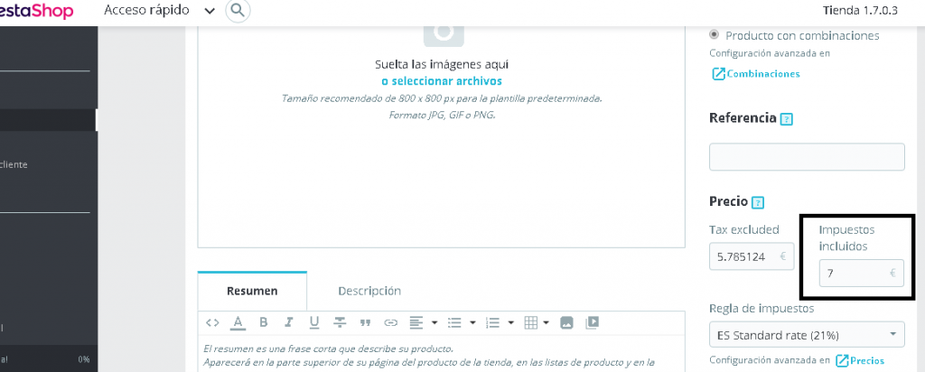

nadie Posted December 24, 2016 Share Posted December 24, 2016 No olvido las promesas, y he probado el fallo que comentas con calma en una versión 1.7.0.3 limpia con Wampp. Y si parece que me calcula bien el precio o eso parece "*" Adjunto Capturas para que se vea mas claro y me confirmes si a ti con los mismos datos te da el mismo resultado o no. Imagen "Producto" -> Nadie -> 7 Euros Adjunto Captura Y ahora imagen del impacto de precio en la combinación: Size -> S / 36 Adjuntos Captura Incremento Precio Link to comment Share on other sites More sharing options...

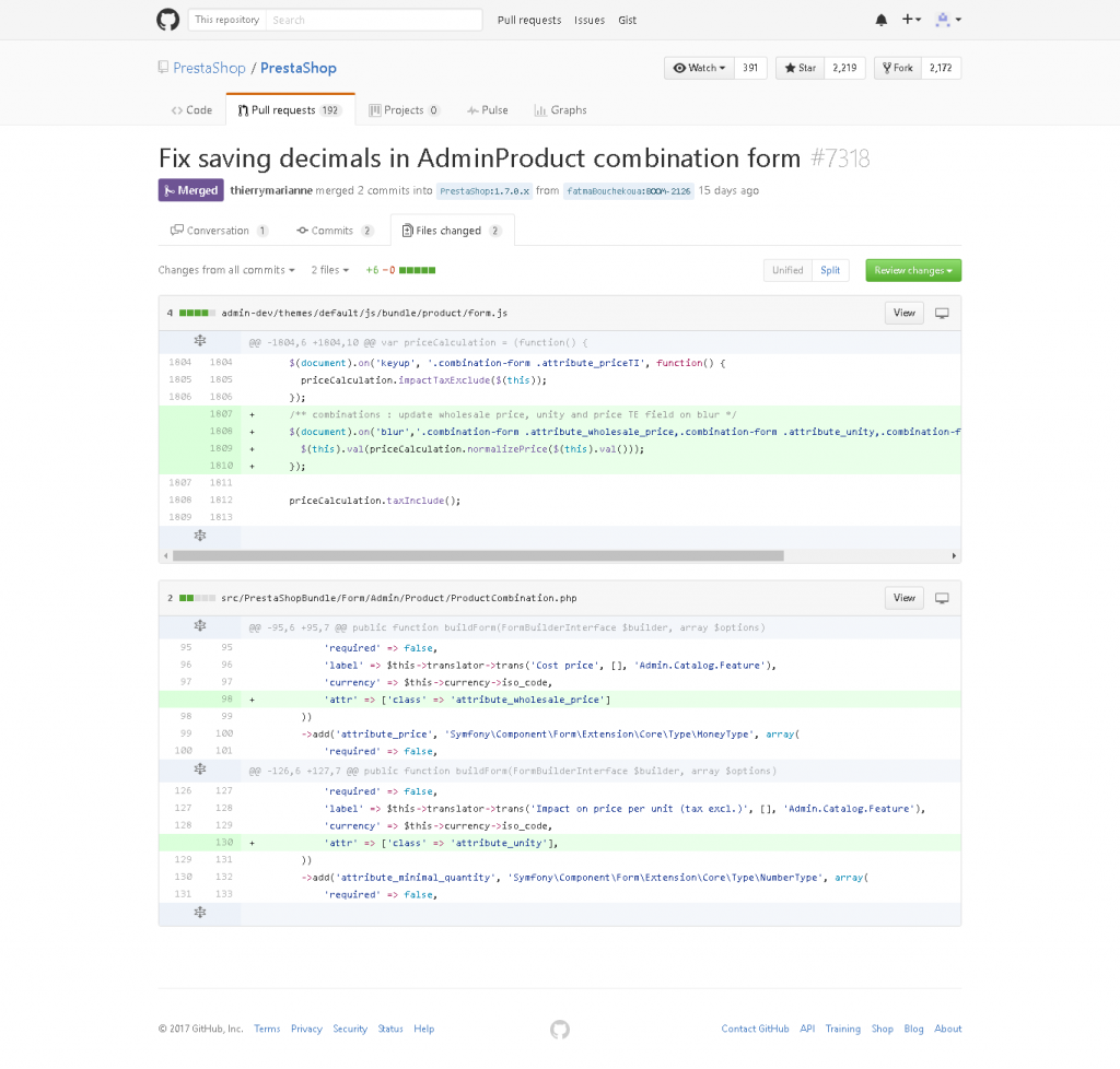

davidddp Posted February 3, 2017 Author Share Posted February 3, 2017 He encontrado como solucionarlo pero no se muy bien entender github, alguien me puede explicar que debo de hacer para solucionarlo con estas instrucciones? https://github.com/PrestaShop/PrestaShop/pull/7318 Link to comment Share on other sites More sharing options...
nadie Posted February 4, 2017 Share Posted February 4, 2017 He encontrado como solucionarlo pero no se muy bien entender github, alguien me puede explicar que debo de hacer para solucionarlo con estas instrucciones? https://github.com/PrestaShop/PrestaShop/pull/7318 Aquí: https://github.com/PrestaShop/PrestaShop/pull/7318/files dice de modificar dos ficheros: /admin-dev/themes/default/js/bundle/product/form.js /PrestaShopBundle/Form/Admin/Product/ProductCombination.php Donde en el enlace de Github dice "+" significa añadir linea, y donde dice "-" significa quitar linea. (El numero que aparece al lado, es el numero de linea, que dependiendo de la versión (variante de la 1.7) de Prestashop que uses, puede o no puede ser la misma) Ese parche tiene 15 dias activo. 1 Link to comment Share on other sites More sharing options...
davidddp Posted February 6, 2017 Author Share Posted February 6, 2017 Si, si lo que me confunden son los commits. ¿Qué son los commits? Y en este caso tengo dos commits, ¿a cual tengo que hacer caso o como se cual es la solución final? Link to comment Share on other sites More sharing options...

davidddp Posted February 6, 2017 Author Share Posted February 6, 2017 Aquí: https://github.com/PrestaShop/PrestaShop/pull/7318/files dice de modificar dos ficheros: /admin-dev/themes/default/js/bundle/product/form.js /PrestaShopBundle/Form/Admin/Product/ProductCombination.php Donde en el enlace de Github dice "+" significa añadir linea, y donde dice "-" significa quitar linea. (El numero que aparece al lado, es el numero de linea, que dependiendo de la versión (variante de la 1.7) de Prestashop que uses, puede o no puede ser la misma) Ese parche tiene 15 dias activo. Acabo de añadir las líneas a los ficheros que indicas y sigue sin funcionar. He visto que hay otros dos commits que son distintos. ¿Sabes cual es el definitivo que funcione? Link to comment Share on other sites More sharing options...

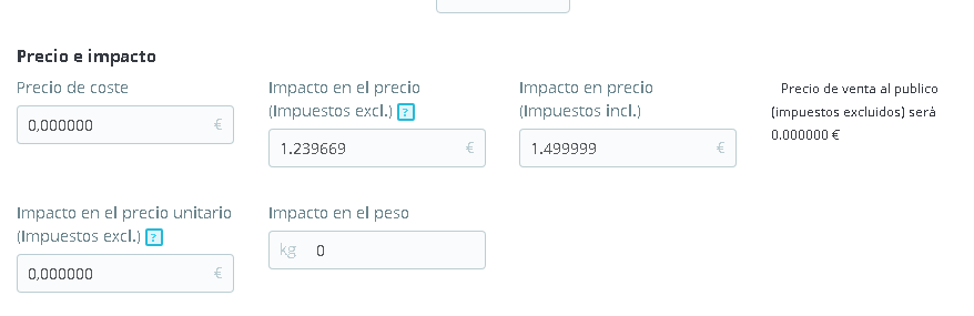

Fomintec Posted June 29, 2017 Share Posted June 29, 2017 (edited) Hola David, estoy trabajando con la Versión de PrestaShop: 1.7.1.2 y después de pasar todo mi catálogo me acabo de dar cuenta de que me pasa exactamente lo mismo que a ti, así que no eres el único con este problema, buscaré por ahí a ver si encuentro algo, si es así lo postearé por aqui. Saludos! ------------------------------ Vaya, acabo de dar con la solución, por si le sirve a alguien...... Al final, el único problema era que cuando se usa la coma en lugar de el punto decimal en el formulario donde se pone el impacto en el precio PS se hace un lío y se pierden los decimales. Supongo que en el futuro esto será corregido pero , de momento, habrá que poner punto en lugar de coma para separar los decimales.. Edited June 29, 2017 by Fomintec (see edit history) Link to comment Share on other sites More sharing options...
w3bsolutions Posted July 2, 2017 Share Posted July 2, 2017 Hola David, estoy trabajando con la Versión de PrestaShop: 1.7.1.2 y después de pasar todo mi catálogo me acabo de dar cuenta de que me pasa exactamente lo mismo que a ti, así que no eres el único con este problema, buscaré por ahí a ver si encuentro algo, si es así lo postearé por aqui. Saludos! ------------------------------ Vaya, acabo de dar con la solución, por si le sirve a alguien...... Al final, el único problema era que cuando se usa la coma en lugar de el punto decimal en el formulario donde se pone el impacto en el precio PS se hace un lío y se pierden los decimales. Supongo que en el futuro esto será corregido pero , de momento, habrá que poner punto en lugar de coma para separar los decimales.. Es extraño porque acabo de probar en 1.7.1.2 a poner impactos (tanto en combinaciones como reglas de precios) usando la coma en lugar del punto y se ha guardado correctamente. Link to comment Share on other sites More sharing options...
Fomintec Posted July 2, 2017 Share Posted July 2, 2017 (edited) También me he dado cuenta de que, después de introducir los precios con punto decimal, cuando modifico algo en el producto, desaparecen todos los decimales de los impactos de las combinaciones de ese producto, aunque no se hayan cambiado precios. Entiendo que como luego, al visualizar los impactos, se vuelven a poner las comas automáticamente, esto es lo que produce la pérdida de los decimales. Es curioso pero no ocurre siempre, parece que tiene que ver con el nivel de complejidad de las combinaciones. Edited July 2, 2017 by Fomintec (see edit history) Link to comment Share on other sites More sharing options...
