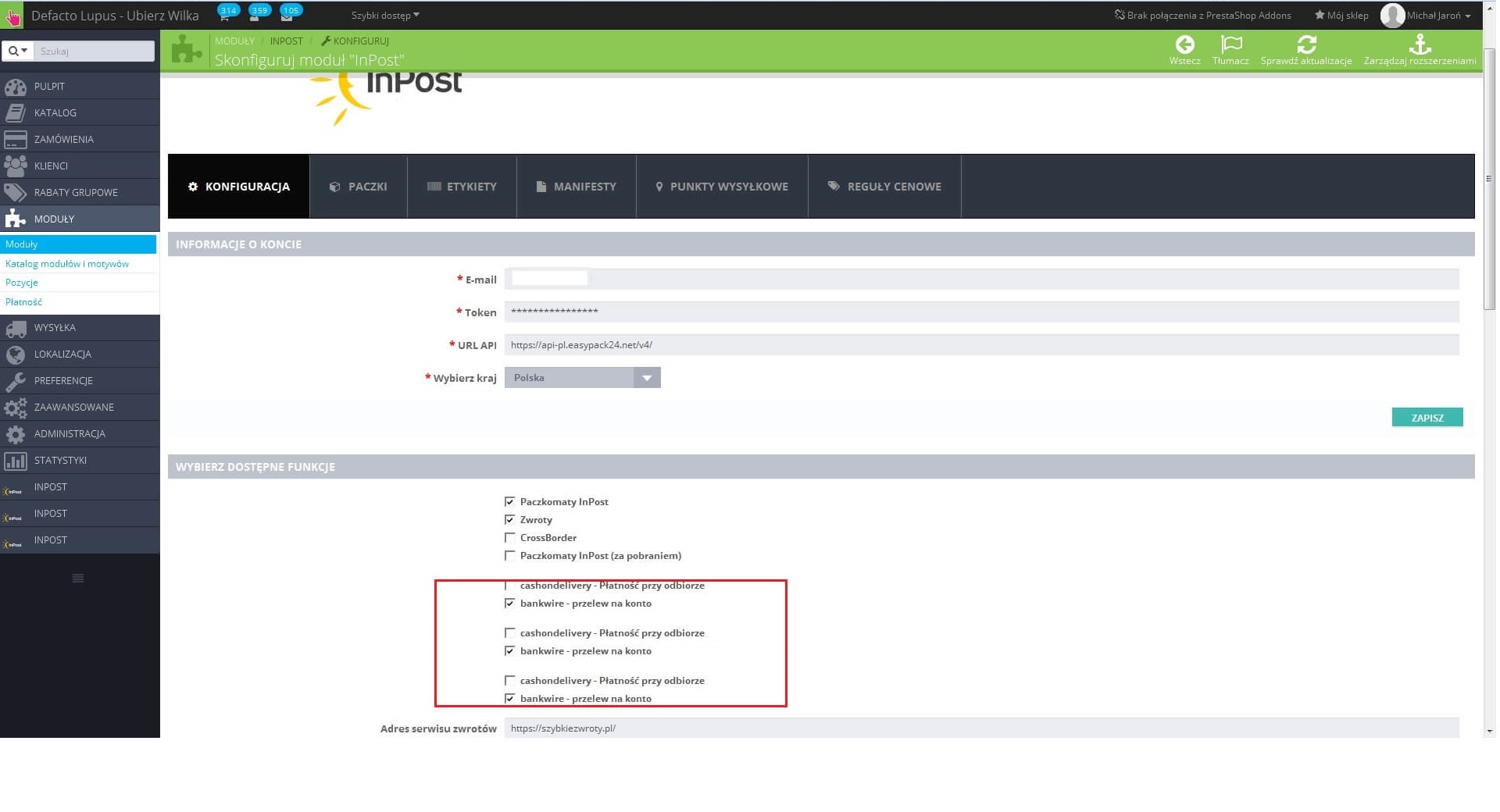

Obecnie jestem na etapie konfiguracji modułu. Wygląda to tak:
1. Moduły odpowiedzialne za płatności pojawiły się na liście 3x zamiast raz. Wydaje się, że jakakolwiek ich kombinacja działa tak samo (a raczej problemy się nie zmieniają).

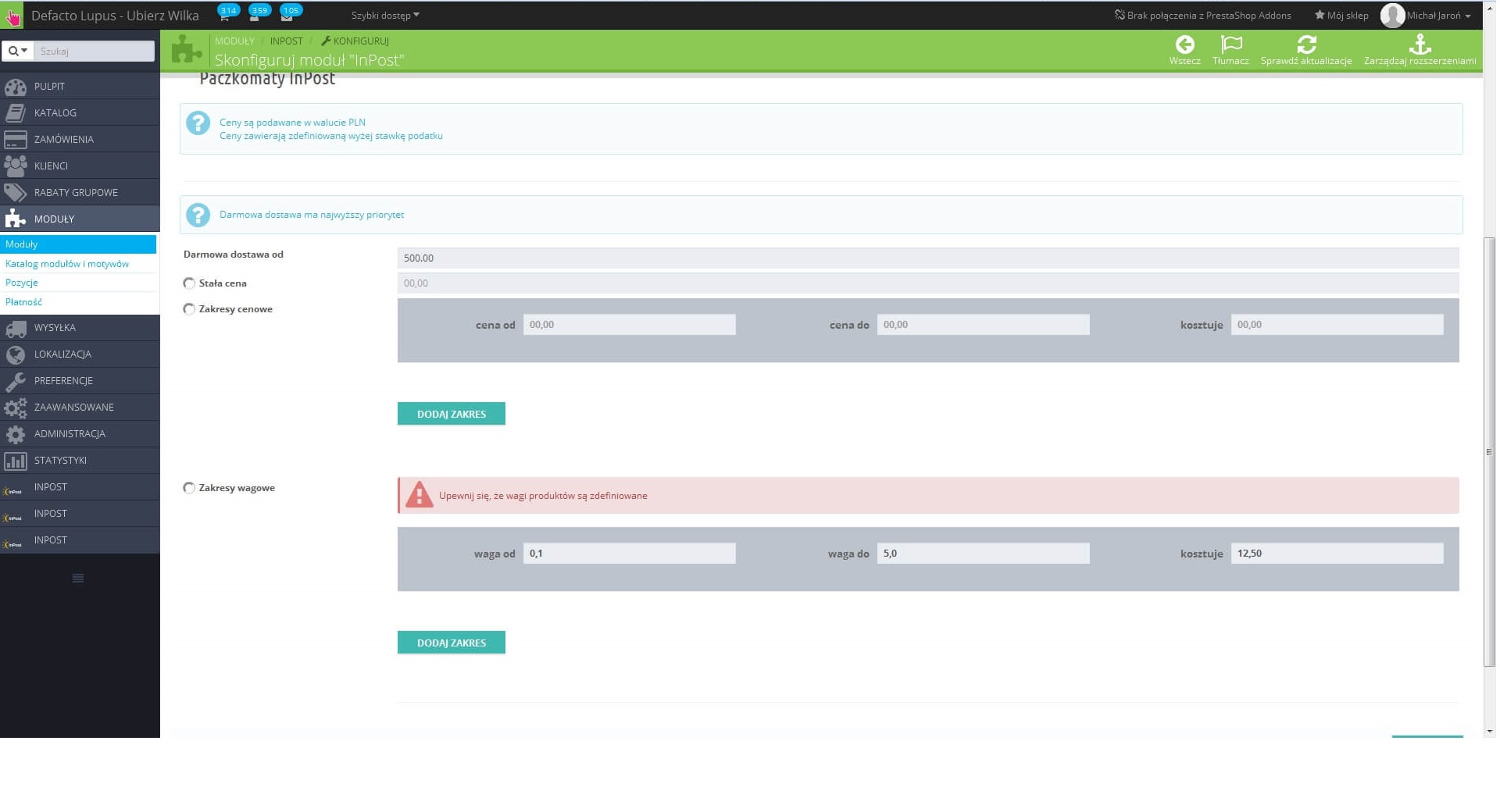

Nie można dodać żadnego zakresu (ani cenowego, ani wagowego - a wagi produktów są ustawione).
Kliknięcie w "dodaj zakres" nie wywołuje żadnej reakcji.

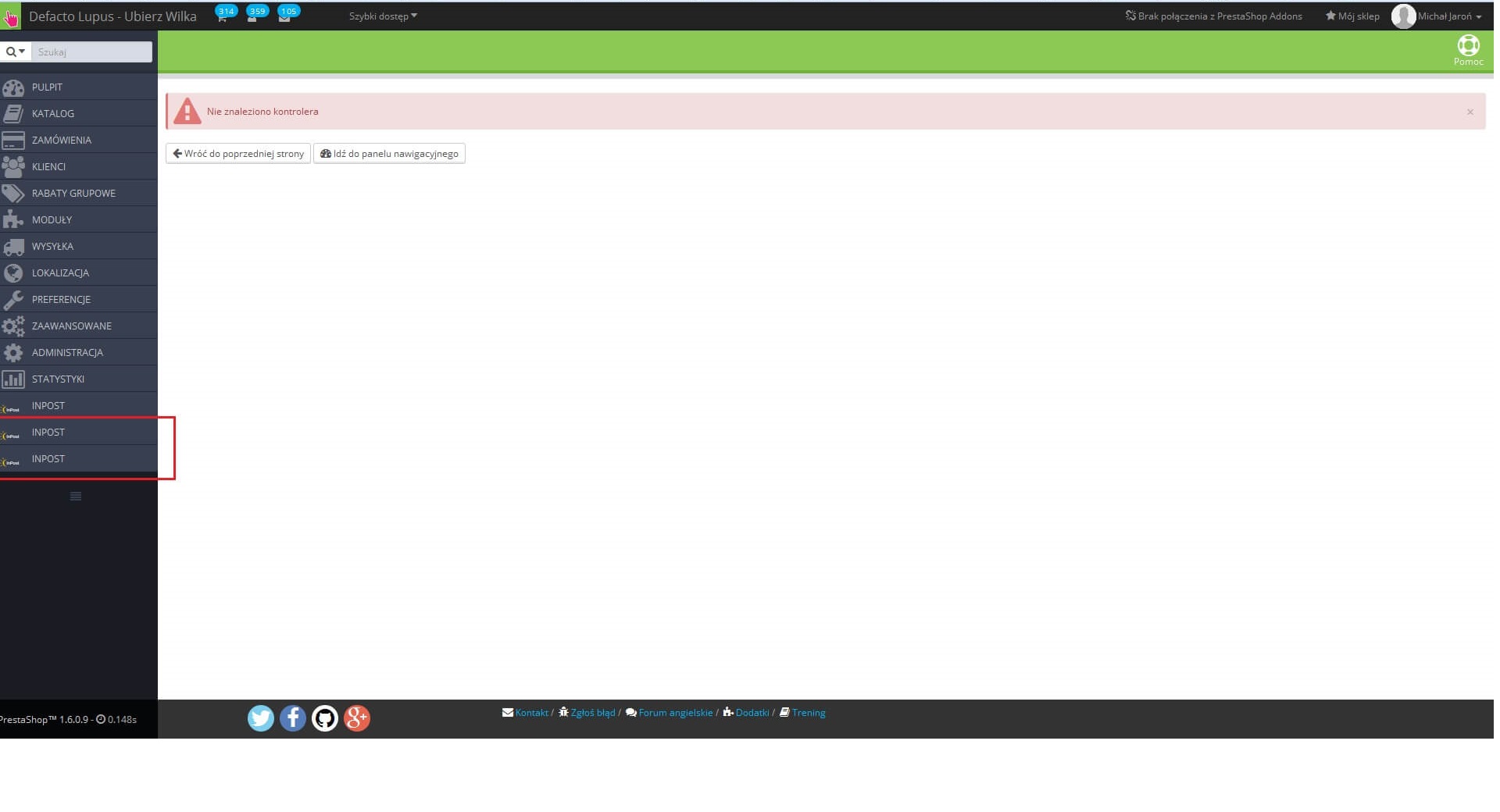

W menu administracyjnym pojawiły się 3 nowe przyciski InPost. Pierwszy z nich to konfiguracja modułu i zarządzanie przesyłkami. Dwa kolejne to... coś. Wybranie ich skutkuje informacją "nie znaleziono kontrolera".
Nie wiem co miałoby pod nimi być bo instrukcja modułu nie wspomina o tych przyciskach.

To prawda. Instalowałem moduł 3x. To tak oczywiste, że aż nie pomyślałem o tym.
Zrobiłem zgodnie z instrukcją: odinstalowałem moduł, przewoźników skasowałem, kontrolery inpostu usunęły się same, zainstalowałem moduł.
Ponadto usunąłem wszelkie wpisy dot. inpostu z tabel ps_carrier_* oraz ps_delivery.
W efekcie problem 4 z poprzedniego postu nie występuje.
