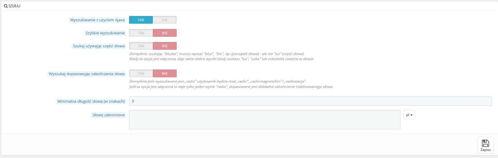

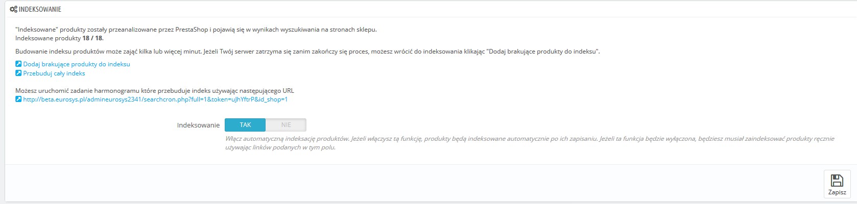

Zacząłem zmieniać pozostałe opcje, wybierałem polecenie "Dodaj brakujące produkty do indeksu", "Przebuduj cały indeks". Odpowiadały zielonym info. że uaktualnione.
Kliknięcie polecenia "Możesz uruchomić zadanie harmonogramu które przebuduje indeks używając następującego URL" otwiera mi tylko pustą biała kartę.
W "szukaj" też zacząłem zmieniać opcje.
Mam wrażenie, że to reaguje tylko na "Szukaj używając części słowa". Bo teraz wpisując "wia" to mi pokazuję na pasku wyszukiwania. Jednak jak dokończę frazę, jako "Wiadomości" to już nic nie pokaże.

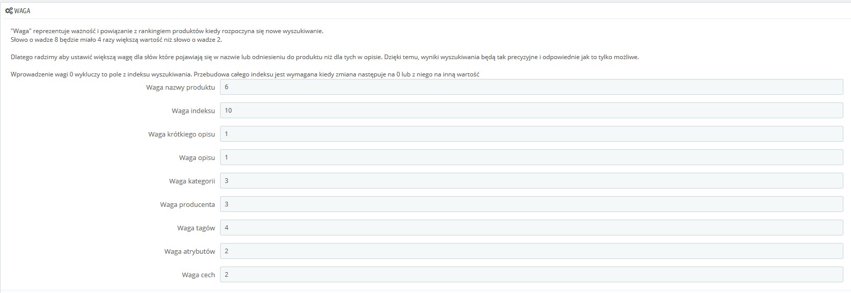

Załączam screeny.
Tak, mają "ś" mianowicie "Wiadomości Turystyczne"

naprawiłem, problemem był moduł od mypresta.eu dokładnie precyzyjne wyszukiwanie blokował "ł" po odinstalowaniu bubla działa wszystko prawidłowo. takze nie polecam tam kupowac bo nawet nie pomagaja jak cos nie dziala pieniadze wywalone w bloto
