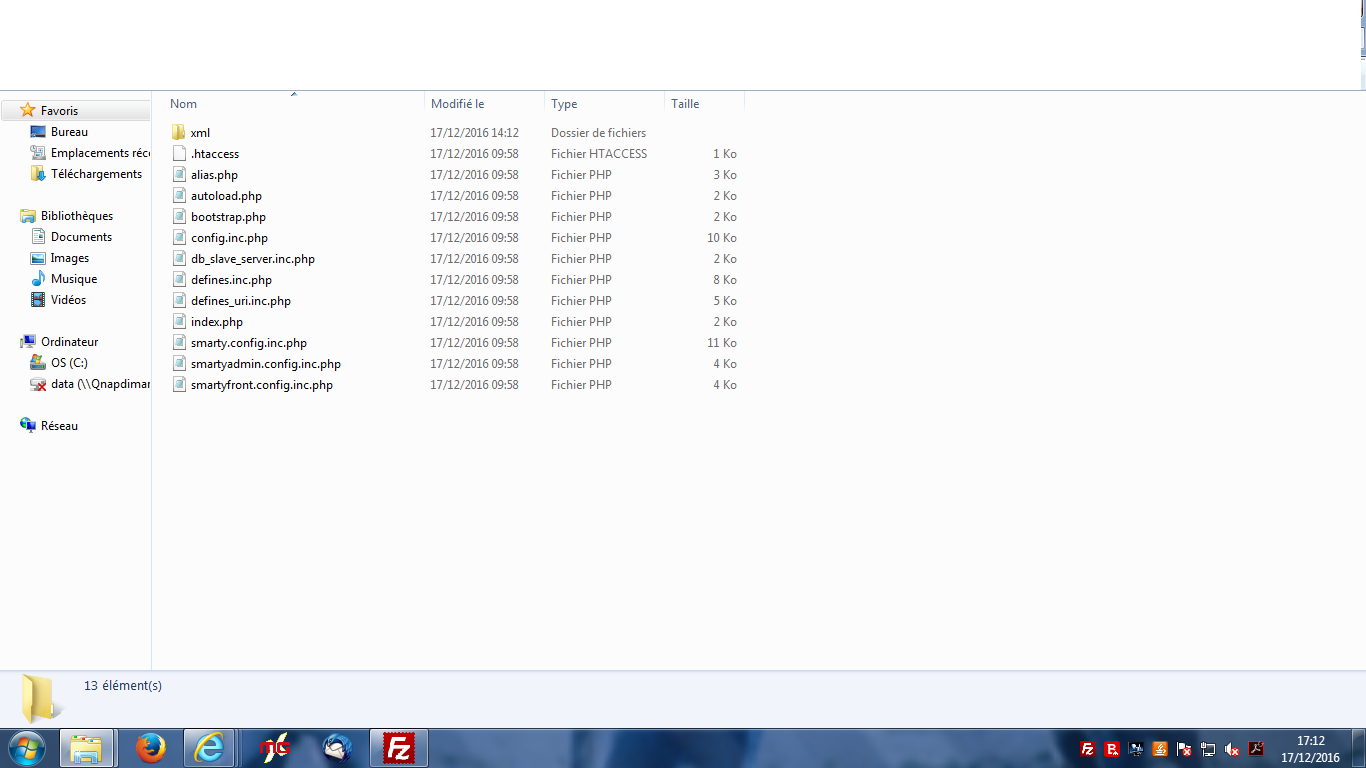

di-marco Posted December 17, 2016 Share Posted December 17, 2016 Bonjour à tous, Je sais que plusieurs sujets existent déjà sur ce problème, mais je n'ai trouvé aucune solution après de longues recherches ..Je vous explique mon cas : Suite à un soucis avec notre ancien hebergeur, nous somme contraint de devoir changer.Nous avons donc télécharger les fichiers du site prestashop déjà existant afin de les transférer. J'ai donc créer une nouvelle base de donné et transférer les fichiers sur l'hebergeur via FileZilla. Jusqu'ici, tout va bien. Cependant, lorsque je souhaite modifier les données sur le fichier settings.inc, et bien malheureusement, ce fichier n'existe pas dans mon dossier config, j'ai fait apparaitre les fichiers cachés, mais toujours rien ..Nous nous retrouvons donc avec notre site innaccessible, alors que nous avons plusieurs commandes de clients en attente ... Avez-vous une idée d'ou pourrait provenir ce soucis ? Puis-je créer moi-même ce fichier settings ? Par avance merci pour votre aide. Bonne soirée, et bon weekend à vous tous. Link to comment Share on other sites More sharing options...

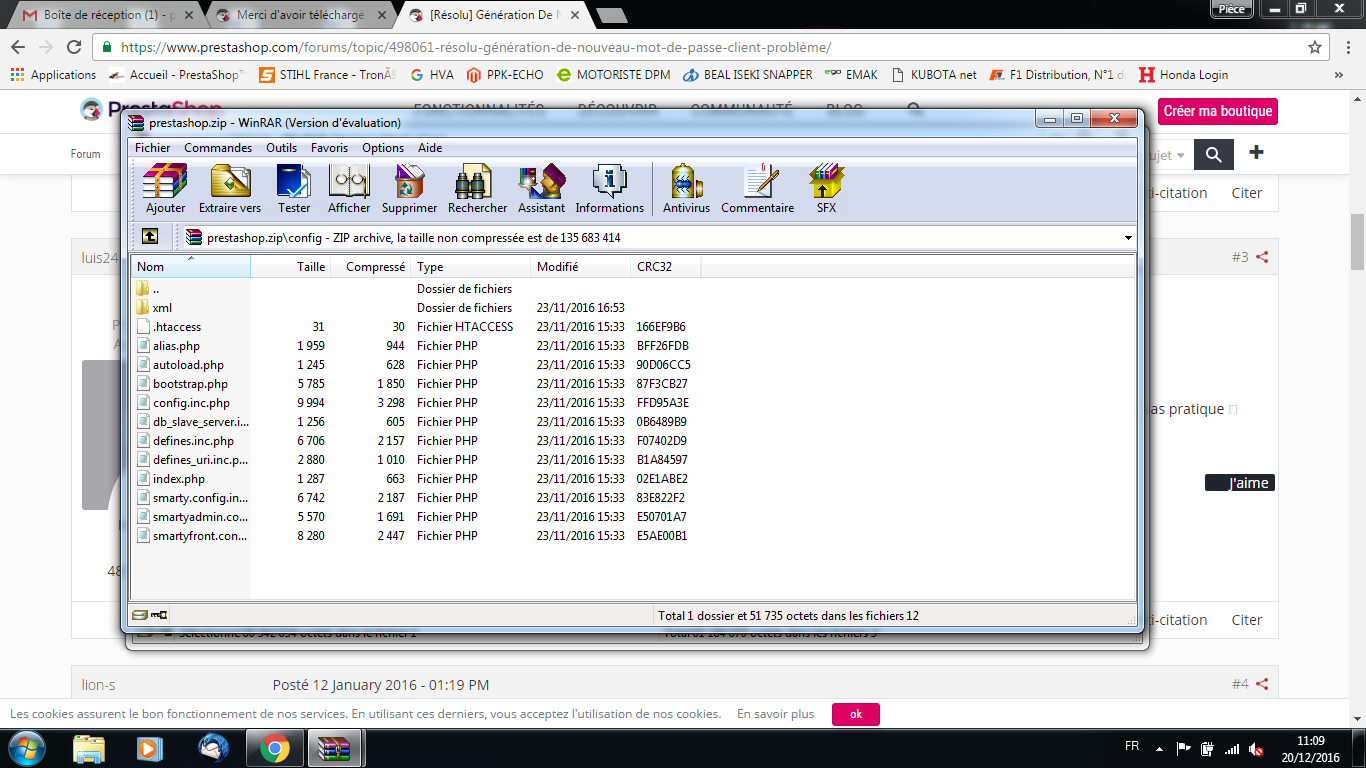

di-marco Posted December 20, 2016 Author Share Posted December 20, 2016 Pour les mot de pass je vais essayer de trouver une solution. J'ai suivi ton conseil en re-téléchargeant PrestaShop, mais comme vous pouvez le constater, toujours pas de fichier settings.inc .. Link to comment Share on other sites More sharing options...
