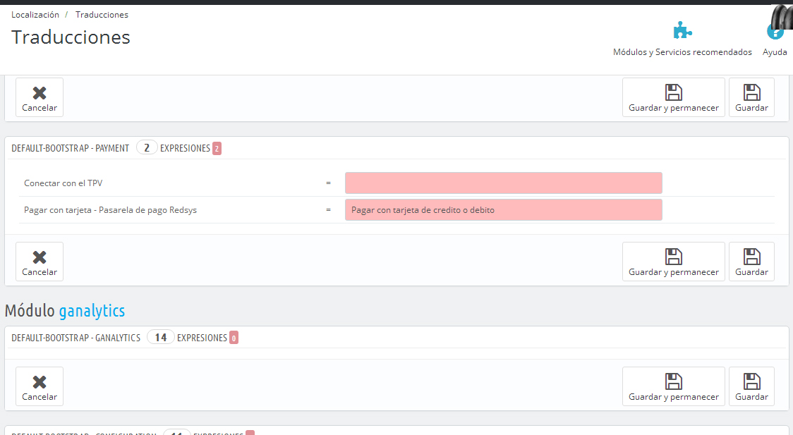

chagui900 Posted December 16, 2016 Share Posted December 16, 2016 Hola a todos, lo he intentado todo pero no doy con la tecla. necesito cambiar el texto del modulo de pago contarjeta de credito. Intento hacerlo mediante BO en traducciones pero es imposible. adjunto imagen. alguien sabria decirme como se hace?. Gracias.. Link to comment Share on other sites More sharing options...

chagui900 Posted December 19, 2016 Author Share Posted December 19, 2016 Tienes que tener las traducciones de modulos, y desde ahi se cambia sin necesidad de tocar bases de datos ni nada. Si necesitas ayuda, contacta conmigo por Whatsapp y te echo una mano. Saludos. Ana Te lo agradezco muchisimo tu ayuda, pero como puedes ver en la imagen que adjunto en el primer post, en la zona de traducciones no es posible de hacer el cambio por otro texto... 1 Link to comment Share on other sites More sharing options...
chagui900 Posted December 19, 2016 Author Share Posted December 19, 2016 Como se mencionó anteriormente, no es posible traducir cierto texto para el método de pago. Pruebe la siguiente solución: Debe haber un archivo payment.tpl dentro de la carpeta del módulo Redsys en una de las siguientes rutas: / Módulos / redsys / views / templates / front / Modules / redsys / views / templates / hook Puede editar el archivo y cambiar el texto según sus preferencias. English Translation: As mentioned that you are not able to translate certain text for the payment method. Try the following solution: There must be a payment.tpl file inside the Redsys module's folder at one of the following paths: /modules/redsys/views/templates/front /modules/redsys/views/templates/hook You can edit the file and change the text as per your preferences. Gracias por tu aporte, lo he probado y puedo cambiarlo en /modules/redsys/views/templates/hook pero existe /modules/redsys/views/templates/front. el cambio en la carpeta de hook no ha resultado .. Link to comment Share on other sites More sharing options...
