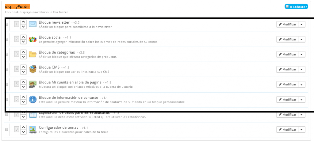

Los módulos que lleva Prestashop 1.6 (que es la version que veo que usas en la url) en la parte posterior de pie (inferior es el newsletter, y el bloque social)
Y el resto de modulos son:
Bloque de categorias, Bloque CMS, Bloque Mi cuenta en el pie de pagina, Bloque de informacion de contacto (blockcontactinfos)

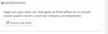

Cualquier módulo extra que hayas añadido comop parece que es el caso, mira ver en la pestaña Modulos -> Posiciones, y puedes verlo tanto en el "Live Edit"
En el live edit (Edito en vivo) puedes quitarlo directamente... (aunque recomiendo desactivarlo si solo lo tienes en esa posicion o desintalarlo directamente)
o directamente viendo en modulos -> posiciones, el bloque DisplayFooter
Aqui veras los modulos que te apaarecen en el pie, busca el tuyo, y una vez que lo ves o bien lo desenganchas, o directamente si no lo usas en ningun otro sitio lo desintalas en modulos -> modulos, o si quieres cambiar la configuracion del modulo... pus pulsas en configurar en la misma pestaña de modulos -> modulos..
Eso suponiendo que no hayas editado el footer.tpl a mano... realizando lo que no se debe hacer..
