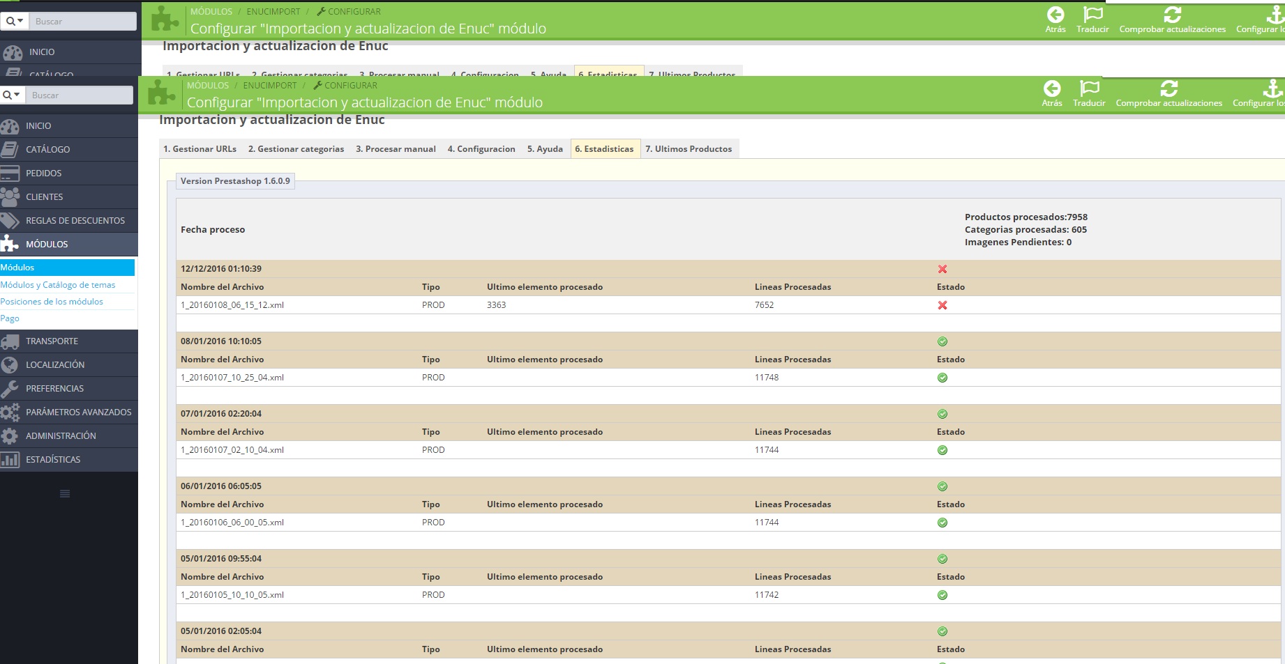

El caso es que me acabo de dar cuenta que desde hace unas semanas no está subiendo ni actualizando productos!.
No tengo productos en la pestaña novedades porque no se suben productos nuevos.
Tenéis idea de qué ha podido pasar?.

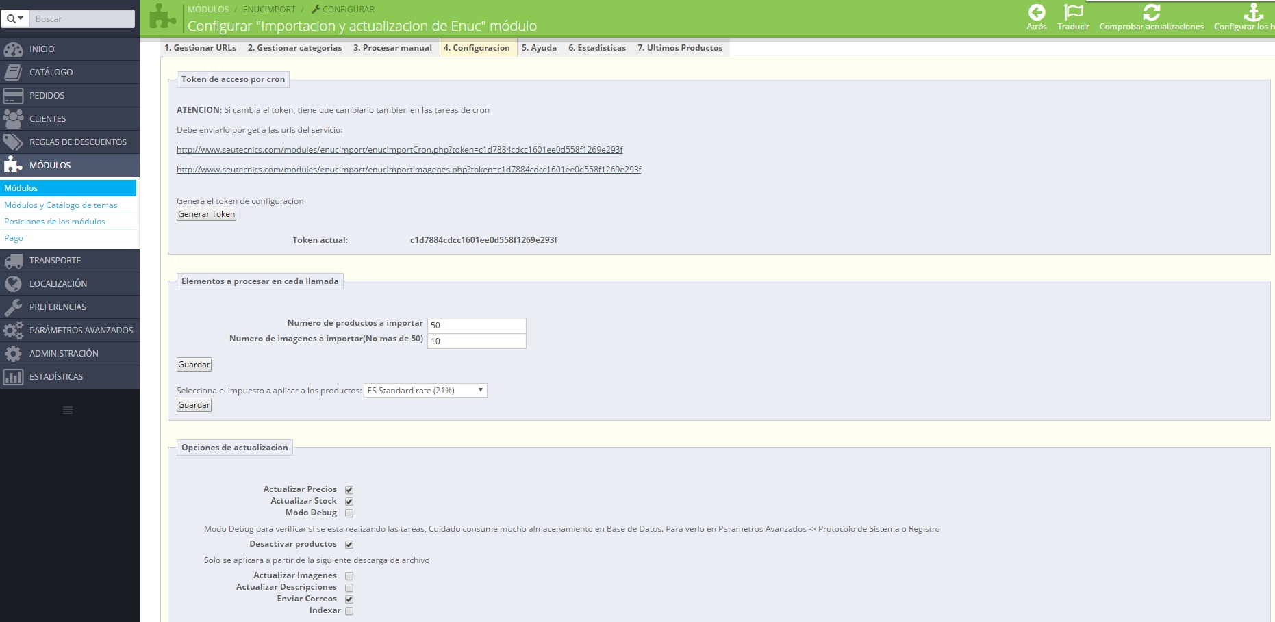

Al mínimo cambio que intento realizar en el módulo me aparece errores tipo como el de la primera imagen.(ver mensaje adjunta)

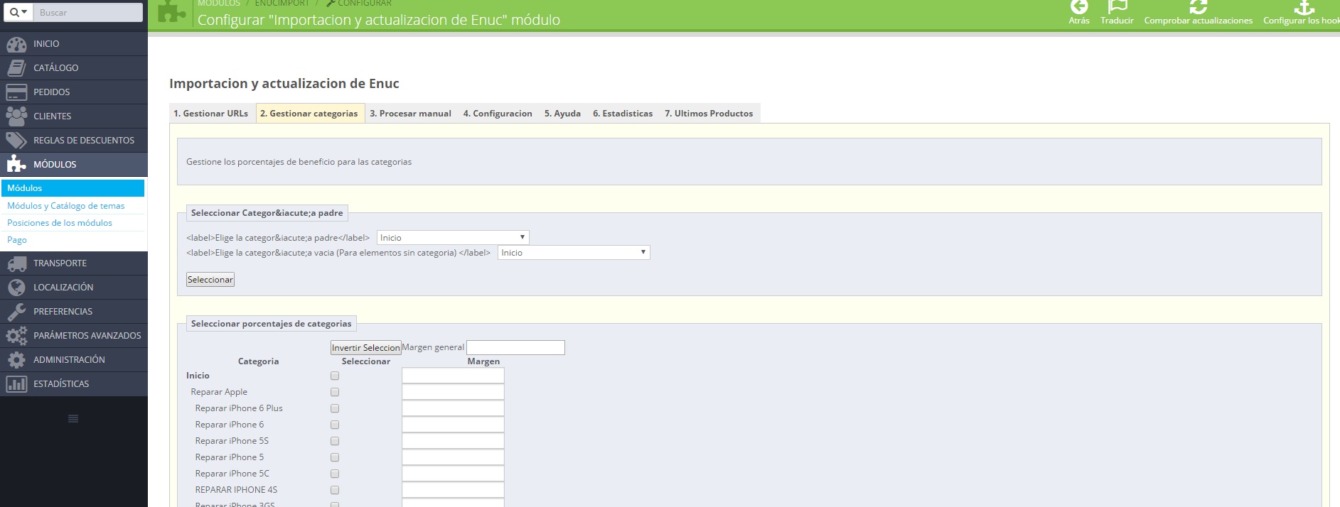

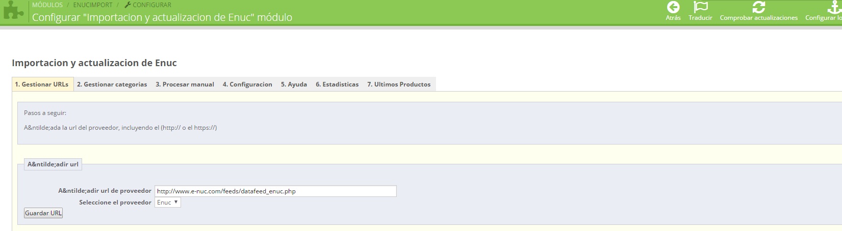

Pongo unas capturas del módulo.

Claro,como no:
El problema era que se había modificado el Token y habia que cambiarlo en las tareas del cron desde el servidor.
El error que aparecía lo he solucionando entrando en el archivo en "config/defines.inc.php" y cambiando
_PS_MODE_DEV_', true
por:
_PS_MODE_DEV_', false
Un saludo.
