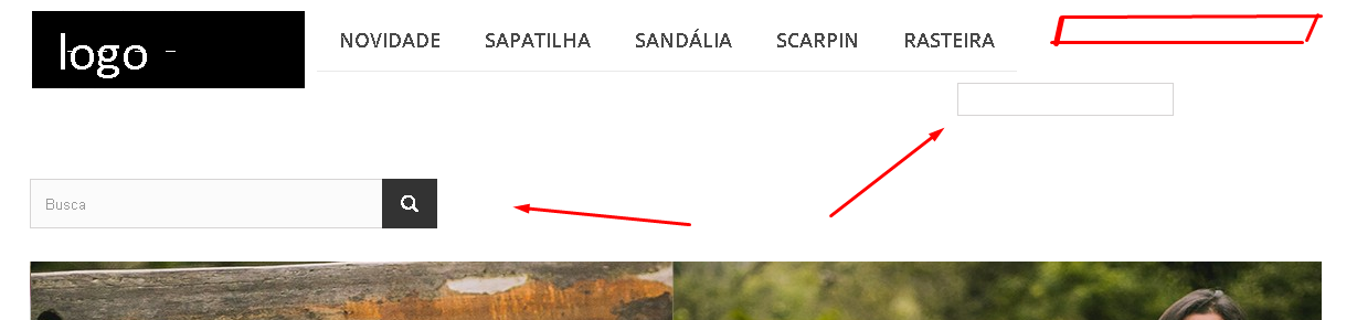

Venho aqui pois estou enfrentando dificuldade em configurar uma loja.
Estou usando o presta v:1.6.1.9 e usando o tema padrão.
tem 2 módulos de pesquisa porem um não consigo tirar nem encontrar ele.
É o da direita que esta embaixo do menu (queria tirar ele porem não acho qual o nome do modulo nem em posições ).
e colocar o que esta na esquerda em baixo ao lado do menu ali onde fiz um quadrado vermelho.
A pesquisa na barra de navegacao nao é módulo, mas uma opcao extra do modulo "menu horizontal superior". Vc. desabilita lá a opcao neste módulo para qu enao seja mostrado
A segunda barra de busca é o módulo: "bloco de pesquisa rápida". Se nao quiser que seja mostrado, entao desinstale na lista dos módulos (aba módulos & servicos - módulos & servicos -> use a barra de busca lá para encontrar o módulo").
