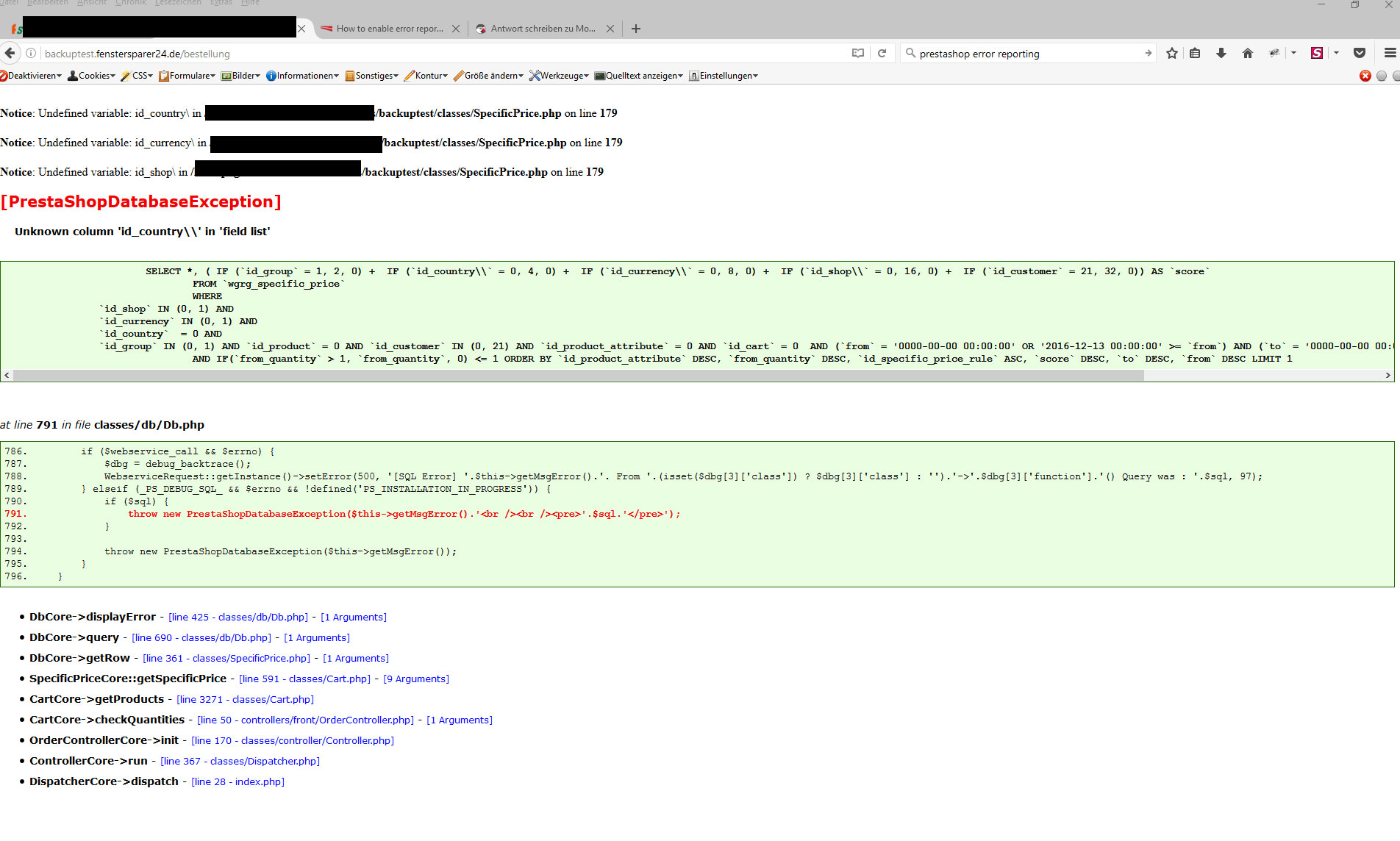

HansDampf Posted December 13, 2016 Author Share Posted December 13, 2016 Hallo Whiley, vielen Dank für Deine Antwort. Meine Version ist 1.6.1.8 Was das error reporting angeht, habe ich keinerlei Ahnung, was das bedeutet. Ich habe dies nach einer Anleitung eingeschaltet und bekomme die Seite wie im Anhang dargestellt angezeigt. Viele Grüße Hans Link to comment Share on other sites More sharing options...

Whiley Posted December 13, 2016 Share Posted December 13, 2016 Also du arbeitest entweder mit einem Template, das ich nicht kenne oder mit einem Modul für Sonderpreise das ich nicht kenne. Hast du ein paar mehr Informationen. Grüsse Whiley Link to comment Share on other sites More sharing options...
