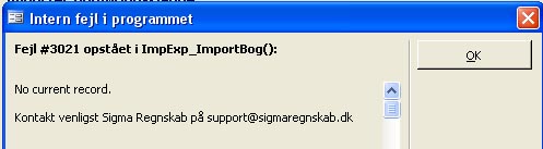

shykoo Posted September 18, 2011 Share Posted September 18, 2011 Hejså, Jeg har lige downloadet den modificerede Sigma samt modul til PS 1.4. Ved den første import af .csv fil får jeg et fejl #3021 meddelelse. Hvad skall stå på første kladdeID kolonne? ingenting? 1.000.000.000? kan nogen hjælpe?? Tak i vorvejen Link to comment Share on other sites More sharing options...
merico Posted September 18, 2011 Share Posted September 18, 2011 Hej Ja der skal stå 1.000.000.000. Årsagen er at den funktion i Access der bruges til at læse datafilen ind ikke blot kan tage nogle af værdierne i filen. Den læser hele datafilen ind i en tabel i Access på én gang og overskriver data der måtte befinde sig der i forvejen. Derfor er det vigtigt at den starter med et tal der er større end antallet af posteringer. Da jeg lavede importfunktionen i sigma valgte jeg tallet 1.000.000.000. Efter import kigger den på posteringer relativt til placeringen 1.000.000.000 og giver dem kladdeId fortløbende fra den sidste postering i tabellen. F.eks. hvis der var 82 posteringer i kladden, så ville import af en række med kladdeID 1.000.000.000, få nummeret 83, og 1.000.000.001 nummer 84, etc. Det kunne laves pænere, indrømmer jeg, men hvis man blot sørger for altid at eksportere hvor kladdeID starter fra 1.000.000.000 finder importfunktionen selv ud af resten. Håber det hjalp. Link to comment Share on other sites More sharing options...
shykoo Posted September 20, 2011 Share Posted September 20, 2011 Hej Merco, Tak for dit hurtigt svar. Det hjælper ikke alligevel. Jeg har prøvet alt: forsøgte med en 1.000.000.000, forlod den tom, forlod den oprindelige 1E+09. Jeg får den samme "fejl # 3021". Jeg kører Office 2003 på XP maskine, og jeg er hjælpeløs Link to comment Share on other sites More sharing options...
merico Posted September 20, 2011 Share Posted September 20, 2011 Det kan evt. skyldes at du har forsøgt at importere tidligere hvor der er opstået en fejl. Trykker du på F11 i Access får du adgang til objekterne. Prøv om du kan finde en tabel der hedder "Kladde", og verificer indholdet. Kan være der er nogle "halve" rækker med data? Hej Merco, Tak for dit hurtigt svar. Det hjælper ikke alligevel. Jeg har prøvet alt: forsøgte med en 1.000.000.000, forlod den tom, forlod den oprindelige 1E+09. Jeg får den samme "fejl # 3021". Jeg kører Office 2003 på XP maskine, og jeg er hjælpeløs Link to comment Share on other sites More sharing options...
shykoo Posted September 21, 2011 Share Posted September 21, 2011 Hej Merco, Der er ingenting i db objecter fordi access har endnu importeret ikke noget. Den her er den fejl meddel. jeg får, det ser ud som Sigmas fejl? Link to comment Share on other sites More sharing options...
merico Posted September 22, 2011 Share Posted September 22, 2011 Ja fejlen kan opstå når den forsøger at kopiere noget data fra et sted hvor der ikke er noget. Vil du ikke poste den fil du forsøger at importere i sigma? Husk at slette følsomt data! Hvis jeg får samme fejl er det noget nemmere at debugge, hvis ikke jeg får den kan det skyldes versionen af Access eller af Sigma, og i så fald bedes du downloade sigma igen. Hej Merco, Der er ingenting i db objecter fordi access har endnu importeret ikke noget. Den her er den fejl meddel. jeg får, det ser ud som Sigmas fejl? Link to comment Share on other sites More sharing options...
shykoo Posted September 22, 2011 Share Posted September 22, 2011 Jeg får ikke lov til at uploade denne fil til forummet(??), kan jeg sende det til dig privat? Link to comment Share on other sites More sharing options...
merico Posted September 22, 2011 Share Posted September 22, 2011 Helt i orden. Det kan du godt: ts (snabel-a) diodan.dk. Jeg får ikke lov til at uploade denne fil til forummet(??), kan jeg sende det til dig privat? Link to comment Share on other sites More sharing options...
merico Posted September 23, 2011 Share Posted September 23, 2011 Jeg fik samme fejl. For mig skyldtes det at de kontonumre du havde defineret for dine konto'er til "Paypal Gebyr" og "Porto Post Danmark" hhv. 1251 og 1004 ikke eksisterede i kontoplanen. Fejlmeddelelsen opstår når den forsøger at finde de tilhørende værdier for disse numre i kontoplanen. Den søger efter dem og da de ikke eksisterer svarer den "No Current Record". Prøv at check om du har skrevet de rigtige kontonumre ind i sigma export modulet i prestashop. Link to comment Share on other sites More sharing options...
shykoo Posted September 23, 2011 Share Posted September 23, 2011 numrene fra modulet og numre fra kontiplanet er den samme, stadig får den samme fejl meddelelse... kan du måske sende mig en linje fil, der er blevet importeret med succes i dit Sigma, så jeg kan sammenligne? Tusind tak igen Link to comment Share on other sites More sharing options...
