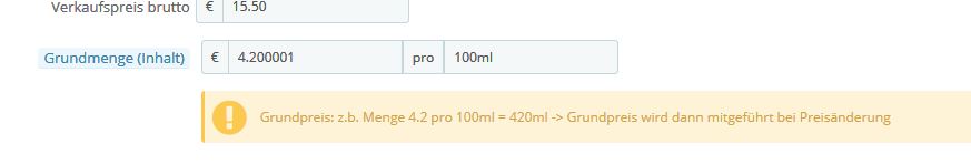

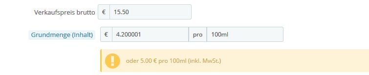

Claudiocool Posted December 9, 2017 Author Share Posted December 9, 2017 Okay, bis mir nun was besseres einfällt, habe ich jetzt mal eine Quick'n'dirty-Lösung eingebaut, die das tut, was ich will.... In der Product.tpl um ca. Zeile 309 (zumindest bei mir) findet man es.... Aus {convertPrice price=$unit_price} habe ich {convertPrice price=$productPrice/$unit_price*(1+(1*$tax_rate/100))} gemacht, das rechnet jetzt bei Preisänderungen alles brav mit, so dass der Grundpreis mit dem Produktpreis mitgeht.... Im BO gebe ich jetzt die Menge passend zur Einheit ein und erhalte so den korrekten Grundpreis angezeigt. Z.B. bei meinen 420ml: Das entspricht also 4,2x100ml (=420ml), man könnte auch 0,42x1000ml oder was auch immer eingeben. nun sollte nur noch (kosmetisch gesehen) das Kästchen darunter verschwinden mit den 5 EUR inkl. Mwst... und vielleicht noch das EURO-Zeichen vor der Grundmenge, dann wäre es gut so. Link to comment Share on other sites More sharing options...
Claudiocool Posted December 10, 2017 Author Share Posted December 10, 2017 (edited) Kann mir jemand sagen, wie die Variable für den angezeigten Preis heißt? Hintergrund ist der, daß $productPrice der Normale Verkaufspreis ist, dieser aber bei einem Sonderangebot oder Staffelpreisen unverändert bleibt und dann die Grundpreisangabe in diesen Fällen nicht mitgeht. Wenn ich da jetzt die richtige Variable habe, würde der Grundpreis auch in diesen Fällen umgerechnet und ich könnte den Sack zumachen Das Feld darunter ist auch schon soweit geändert.... Edited December 10, 2017 by Claudiocool (see edit history) Link to comment Share on other sites More sharing options...
