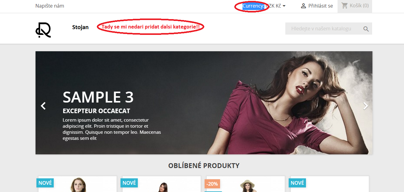

Ahojte,
Prosim vas o radu pri nastaveni uvodni stranky. Potrebuju dokoupit nejake moduly nebo to de vyresit v zakladnim ?
Par otazek ktere porad resim a nemuzu najit reseni.
1 - pridani kategorii do DOMOV  v hlavnim menu na uvod.strance.Nemuzu tam dostat vic nez jednu kategorii (viz.priloha)
2 - zmena fotek u posouvace obrazku. Tady naprosto bez reseni, zadna ide kde jeste hledat upravu fotek.
3- zmena anglickeho textu v menu do cestiny.Napr. currency nebo All Product.Podarilo se mi to zmenit v dolnim menu             viz.priloha ale nektere jsem uz nenasel.
4 - odporucte mi prosim moduly ktere vam usnadnili nebo zdokonalili praci s prestashop.
Dekuji za pomoc
Marek

1.BO-Moduly-Instalované moduly-Main menu-Configure.V tabulce nabídek označit a nechat přesunout
2.BO-Moduly-Instalované moduly-Posuvník obrázků-Configure
3.BO-International-Překlady-Themes translations-najít ThemesCustomerInfoShop a ThemeCustomerAccount a doplnit překlad.Případně vložit hledaný výraz (MAIN_MENU)do vyhledávacího pole a uložit hned po vyhledání.
A ten CUSTOM BLOK je v Modulech-Volitelné textové bloky-tam se píše celej text i s nadpisem

Supr, moc dekuji za strucny navod jak co upravit. Sam bych na to asi neprisel,mozna tak pristi rok :)
Nektere preklady nesli ulozit napr odebirani novinek: unsuccessfully update..nevim proc, ale pokusel jsem par krat ,no se stejnym vysledkem.
Chci se jeste zeptat na jednu vec: nedopatrenim jsem pri upravach posunul (poprehazoval) horni cast domovske stranky (viz.priloha).
Nepamatuju si presne ktery krok to zapricinil, ale myslim ze to bylo pridani blogu odkazu ktere jsou v dolnim menu (viz.priloha). Pridani cez : Vzhled - link widget (odkaz na miniaplikaci).
Chtel jsem ho odstranit no nevidim ho v sezname a monentalne ani na strance. Po vytvoreni tam urcite byl.
Proc nektere blogy nevidno s sezname (Vase konto nevidim v sezname, no TOVAR a INFORMACE ano ).
Dekuji za odpoved
