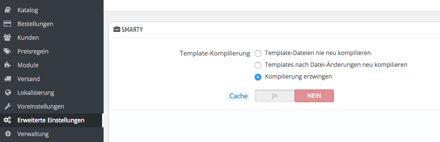

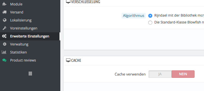

Joram Posted December 9, 2016 Author Share Posted December 9, 2016 Hallo, sry. Prestashop Version 1.6.1.9 PHP Version: 5.6 Habe es auch mit einem neu angelegten Artikel versucht. Prestashop und Browser Cache habe ich gelöscht und auch mit verschiedenen Browsern versucht, immer das gleiche. Link to comment Share on other sites More sharing options...

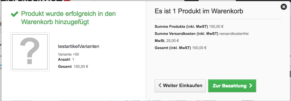

eleazar Posted January 3, 2017 Share Posted January 3, 2017 Hallo, ich habe in der Datenbank gesucht, jedoch nichts gefunden. Nichts mit 12.5 oder 12,5 oder so ähnlich. Jetzt ist mir aufgefallen dass die fälschliche Preisberechnung nur bei dem Artikelfenster selbst ist! Nicht in der List oder Grid View und auch nicht im Warenkorb. Nur beim Artikel selbst!!! Listview: http://shop.lieferservice-gleisdorf.at/56-schnitzel-klassiker Artikel selbst: http://shop.lieferservice-gleisdorf.at/schnitzel-klassiker/11-schnitzel-schwein.html (Hier sollte 3,70 nicht 3,48 stehen...) Wie kann sowas sein? Wieso in der Detailsicht ca. 6% vom Preis abgezogen werden, erschließt sich mir leider auch nicht, muss aber wohl an fehlerhaften Einstellungen liegen, da das eigentlich nicht vorkommen sollte. Was mir allerdings auffällt, ist, dass du die rechtsichere Erweiterung in Form des Moduls Europäische Rechtssicherheit (Advancedeucompliance) nicht installiert hast. Du kannst zwar in Österreich deswegen nicht wie in Deutschland von jedem darauf spezialisierten Anwaltsbüro kostenpflichtig abgemahhnt werden, aber strafbewehrt ist es schon. Mach dich lieber mal sachkundig, bevor du deinen Shop startest, denn er ist in vielerlei Hinsicht nicht rechtssicher: http://www.it-recht-kanzlei.de/oesterreich-verbraucherrechte-richtlinie-2011-83-eu.html Link to comment Share on other sites More sharing options...
rictools Posted January 3, 2017 Share Posted January 3, 2017 (edited) Jetzt ist mir aufgefallen dass die fälschliche Preisberechnung nur bei dem Artikelfenster selbst ist! Nicht in der List oder Grid View und auch nicht im Warenkorb. Nur beim Artikel selbst!!! In diesem Thread geht es mit verschiedenen Postern und Problemen so durcheinander, daß ich jedenfalls nicht mehr richtig durchblicke, so sind die Zahlen bei dem von dir verlinkten Artikel wieder anders als in vorherigen Beispielen. Ist das mit den 3,70 / 3,48 EUR genauso wenn du einen neuen Artikel anlegst (nicht kopieren, sondern komplett neu!)? Sind alle Preise mit Varianten fehlerhaft oder nur bestimmte, welche Gemeinsamkeiten gibt es (z. B. immer gleicher Prozentsatz oder Betrag als Unterschied zwischen falsch und richtig)? Wie sieht die Seite im Backoffice aus, auf der die Preise eingestellt werden? Was passiert, wenn du unter Erweiterte Einstellungen die Optionen unter Debug Modus auf Ja stellst und alle Caches leerst? Edited January 3, 2017 by rictools (see edit history) Link to comment Share on other sites More sharing options...

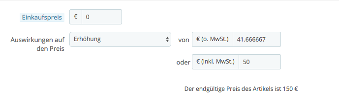

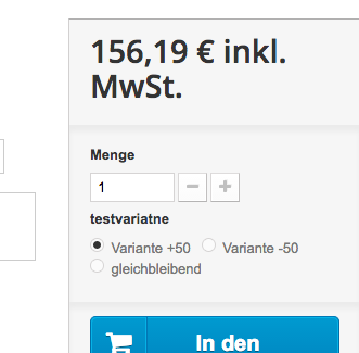

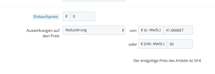

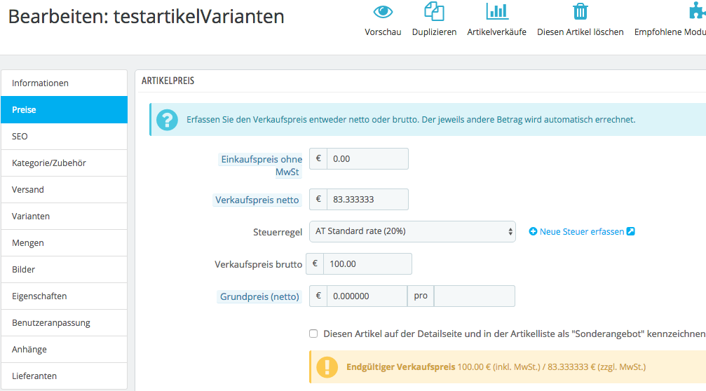

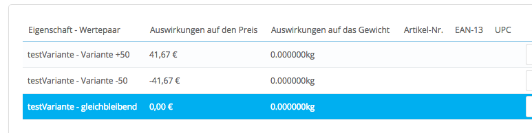

Joram Posted January 3, 2017 Author Share Posted January 3, 2017 Hallo, danke für die Antworten. Ich habe soeben einen komplett neuen Artikel und auch neue Varianten angelegt. Anbei die Screenshots vom Backend und Frontend. der Link zum Artikel: http://shop.lieferservice-gleisdorf.at/schnitzel-klassiker/364-testartikelvarianten.html#/30-testvariante-gleichbleibend Habe alle Caches geleert und auch deaktiviert. Hab auch testmäßig den Debug Modus bei beiden auf Ja gestellt. Keine Veränderung. :/ Link to comment Share on other sites More sharing options...
rictools Posted January 3, 2017 Share Posted January 3, 2017 Sehr seltsam. So stimmt das "ab 100,00 €" auf der Kategorieseite auch nicht. Und warum heißt die TestVariante in deinen Back-Office-Screenshots so und im Front-Office auf einmal testvariatne? Ändert sich etwas, wenn du den Testartikel in eine neue, ansonsten leere Kategorie verschiebst? Link to comment Share on other sites More sharing options...
Joram Posted January 5, 2017 Author Share Posted January 5, 2017 Hallo! Das mit ab... war wegen dem Modul Eu Rechtssicherheit. Dort hatte ich das aktiviert. ich habe jetzt auch noch einen zweiten artikel angelegt mit dem preis von 1000... verhaltet sich ganz gelich. Spricht der unterschiedliche Wert ist nicht von der höhe des Preises abhängig. Ich habe auch alle Module durchgesehen. Ob ich vl. einen installiert hätte was nicht "verifiziert" ist und das vl. das problem verursachen könnte... alle was ich nachinstalliert habe ich testmäßig deaktiviert und dann immer wieder die seite neu geladen und getestet.. leider kein erfolg. Mir ist jedoch aufgefallen dass nach dem cache löschen für einen ganz kurzen Moment der richtige Variantenpreis da steht. Beim laden der Artikelseite steht zuerst der richtige Preis und sobald die Seite fertig geladen hat (Foto... etc) steht der falsch berechnete wieder da. Im Nachhinein wenn ich nachdenke hatte ich anfangs Probleme mit den Sprachen. Die habe ich mehrmals installiert bzw. überspielt. Kann das von dem kommen? Für die Fehlersuche.. Kann ich irgendwie einen aktuellen Status des Shops abspeichern und dann verschieden Punkte aktivieren/deaktivieren/deinstallieren und danach wieder zu dem vorherigen Stand zurückkehren?! http://shop.lieferservice-gleisdorf.at/190-testkategorie Link to comment Share on other sites More sharing options...
rictools Posted January 5, 2017 Share Posted January 5, 2017 Na, es müßte aber nicht ab 100 € heißen, sondern ab 50 oder 43,81 € ... Wie waren bei der 1000er-Variante deine Auf- bzw. Abschläge? Auch 50? Wie sind die Beträge bei 60? oder bei 500? Hast du das aus meinem letzten Post probiert: Ändert sich etwas, wenn du den Testartikel in eine neue, ansonsten leere Kategorie verschiebst? Hast du bewußt Änderungen an tpl-, php- und js-Dateien vorgenommen? Wenn (und wo) nicht oder auch probeweise, könntest du per FTP nachschauen, welche neueren Datums sind und diese durch Originaldateien ersetzen. Link to comment Share on other sites More sharing options...
