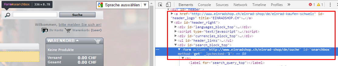

gelöschter user Posted December 6, 2016 Share Posted December 6, 2016 Hallo zusammen Es geht um diese Seite: https://www.einradshop.ch/einrad-shop Sie wird als unsicher gemeldet, weil das Suchfeld (oben rechts) anscheinend über eine unsichere Verbindung umgeleitet wird Mixed Content: The page at 'https://www.einradshop.ch/einrad-shop/de/einrad-kaufen-schweiz' was loaded over a secure connection, but contains a form which targets an insecure endpoint 'http://www.einradshop.ch/einrad-shop/de/suche'. This endpoint should be made available over a secure connection. Ich möchte das ändern, damit sich die Besucher sicher fühlen auf meiner Seite. Es ist mir aber total unklar WO ich das ändern kann. Ist ja nicht eine einfach html- seite. Könnt Ihr mir also bitte einen Tip geben wo ich den Link auf https einstellen kann ? Besten Dank und Gruss Stefan Link to comment Share on other sites More sharing options...

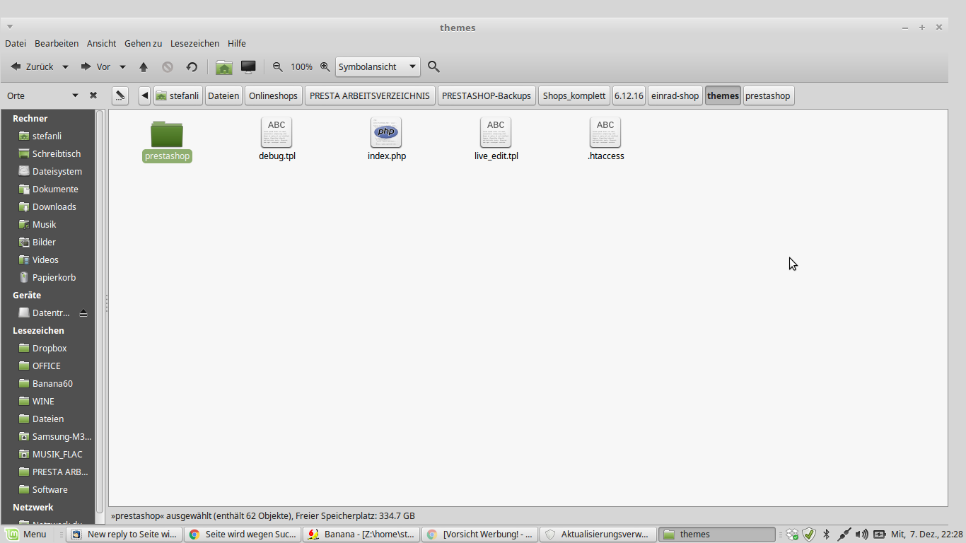

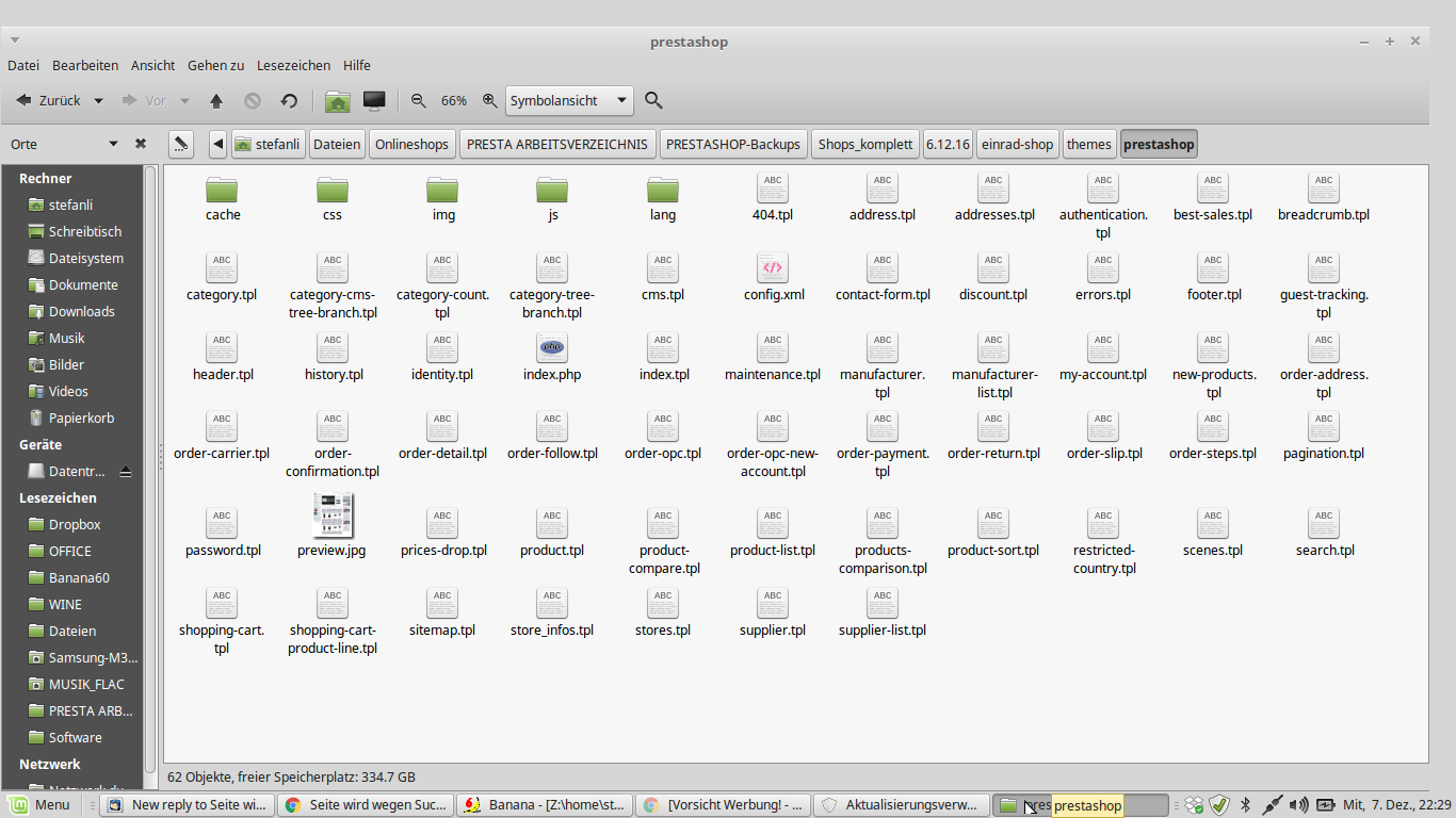

gelöschter user Posted December 7, 2016 Author Share Posted December 7, 2016 Das ist verzwickter als ich dachte. Ich nehme an es ist im Ordner "Themes" zu finden. Da gibt es nur Dateien mit Endung tpl oder php. Und die sind voll von irgendwelchen Variablen. Es existiert aber keine Seite mit html, wo ich diese http / https - Links finde. Bin grad etwas ratlos. Ich meine mein 1.4.9 Shop funzt wirklich gut, hat einen guten Workflow und ich hab keine Lust auf 1.6 umzusteigen. Vielleicht mal ein Update auf 1.7. Wäre es evt. eine gute Idee Template neu einzuspielen oder besser nicht ? (never change a running system) Link to comment Share on other sites More sharing options...
rictools Posted December 7, 2016 Share Posted December 7, 2016 Warum machst du nicht einfach, was Lausli dir rät (im Ordner des Themes sollte reichen)? Sicherheitshalber solltest du vorher die Originaldateien sichern (aber das soll man sowieso von Zeit zu Zeit). Link to comment Share on other sites More sharing options...
gelöschter user Posted December 7, 2016 Author Share Posted December 7, 2016 (edited) Da ich nicht weiss wie man das thema exportiert schaute ich in einer Sicherung nach, die ich gestern machte. Ich nehme an der Ordner "Theme" ist für die Templates gedacht. Ich wurde darin auf jeden Fall nicht fündig, wie vorhin beschrieben wimmelt es von dateien, daher weiss ich nicht wo ich die Suche ansetzen soll. Edited December 7, 2016 by einrad (see edit history) Link to comment Share on other sites More sharing options...
