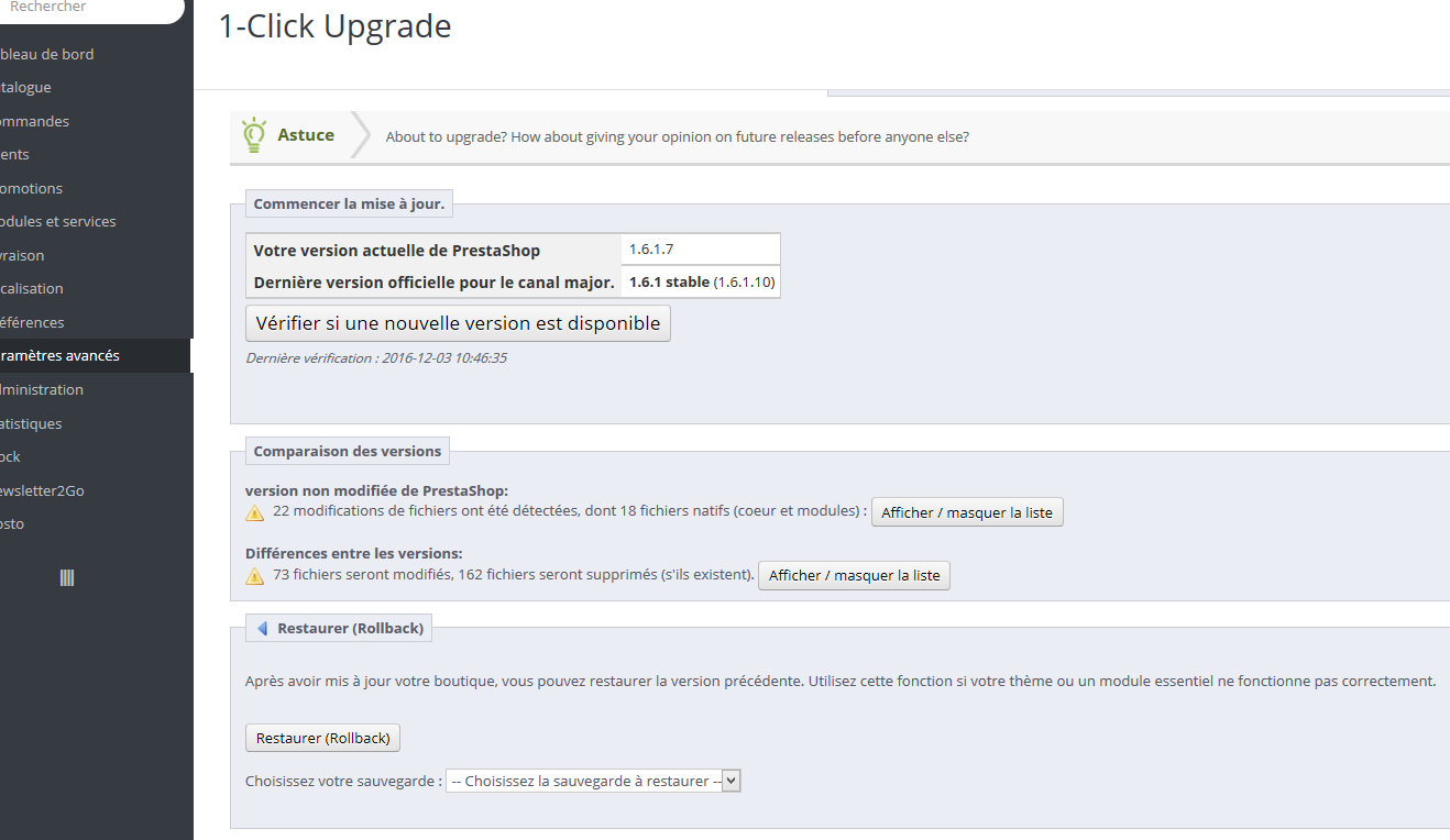

jeanmiche35 Posted December 3, 2016 Share Posted December 3, 2016 bonjour j'essaie de mettre à jour ma boutique pour l'instant je suis à la version 1.6.1.7 mais quand j'utilise 1-clik upgrade ça me dit bien que j'ai une mis à jour à faire Mais je n'ai pas le bouton "MIS A Jour" qui s'affiche ! Merci de m'aider sur ce coup là Link to comment Share on other sites More sharing options...
Eolia Posted December 3, 2016 Share Posted December 3, 2016 Et au-dessus, dans le bloc de droite, toutes les coches sont au vert ? Link to comment Share on other sites More sharing options...

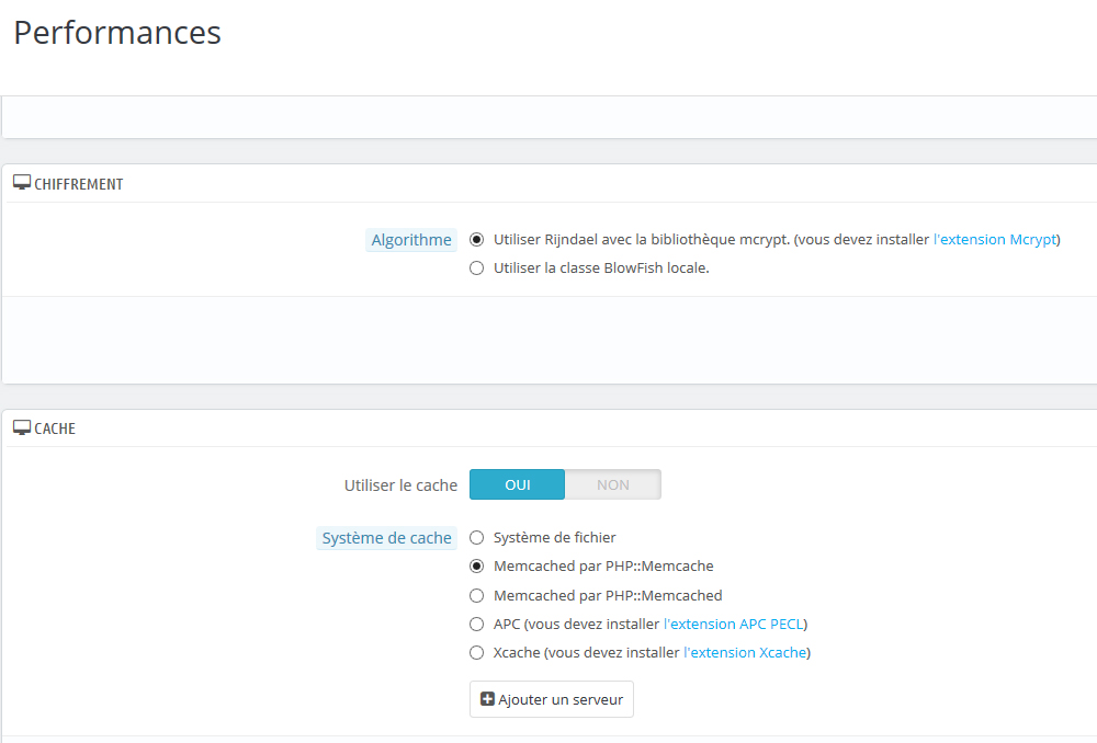

jeanmiche35 Posted December 3, 2016 Author Share Posted December 3, 2016 j'ai ça mais je ne sais pas quoi modifier Link to comment Share on other sites More sharing options...
jeanmiche35 Posted December 3, 2016 Author Share Posted December 3, 2016 et la suite Link to comment Share on other sites More sharing options...

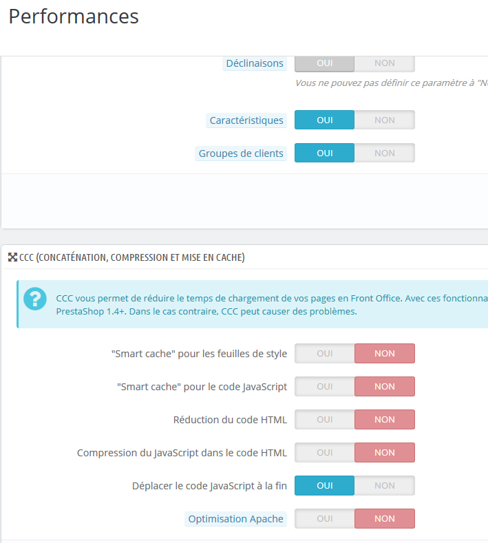

Eolia Posted December 3, 2016 Share Posted December 3, 2016 Mettez tous les choix du bloc CCC sur oui Link to comment Share on other sites More sharing options...
jeanmiche35 Posted December 3, 2016 Author Share Posted December 3, 2016 ok je vais essayer ça Link to comment Share on other sites More sharing options...
jeanmiche35 Posted December 3, 2016 Author Share Posted December 3, 2016 ça change rien j'ai toujours la croix rouge devant "Les fonctionnalités de cache de PrestaShop sont désactivées" Link to comment Share on other sites More sharing options...
Eolia Posted December 3, 2016 Share Posted December 3, 2016 Ok, vous avez du jouer avec le cache du bas une fois... Allez tout en bas de la page des performances, activez le cache (systeme de fichier) enregistrez Vérifiez qu'il est bien sur Activé ensuite Puis désactivez-le. cela va recréer la variable manquante Link to comment Share on other sites More sharing options...

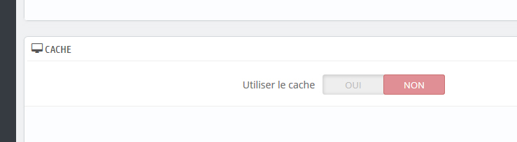

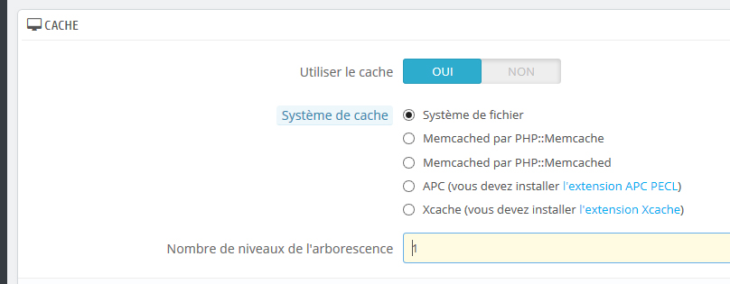

jeanmiche35 Posted December 3, 2016 Author Share Posted December 3, 2016 (edited) quand je coche "systeme de fichier" il me demande l'arborescence !!!??? ok non j'ai mis "non" au cache et je n'ai plus la croix rouge Edited December 3, 2016 by jeanmiche35 (see edit history) Link to comment Share on other sites More sharing options...
Eolia Posted December 3, 2016 Share Posted December 3, 2016 laissez 1 Link to comment Share on other sites More sharing options...
