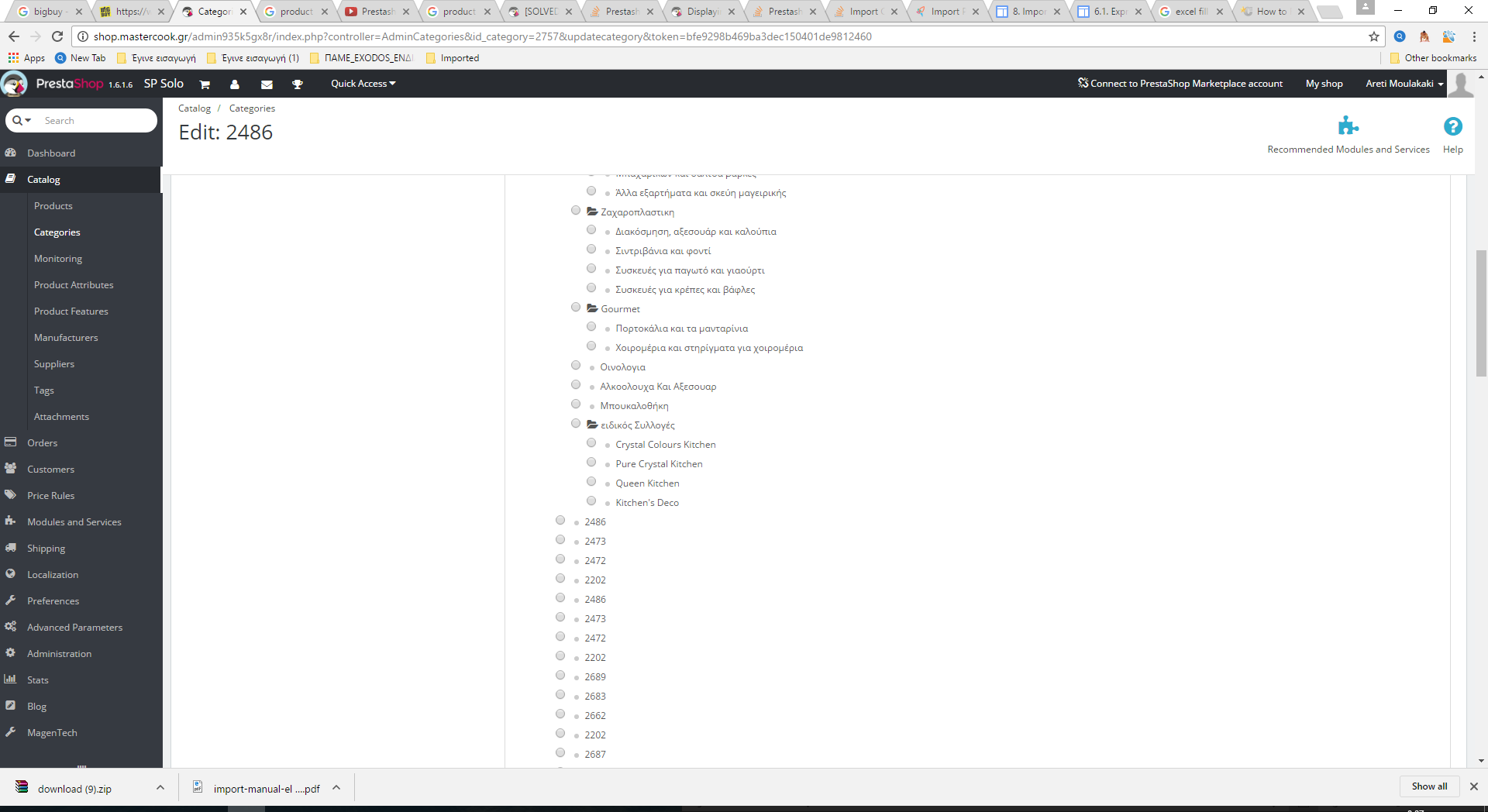

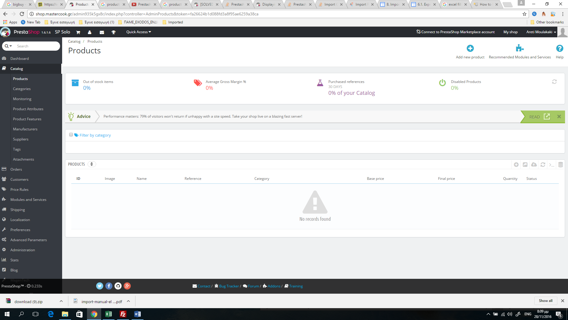

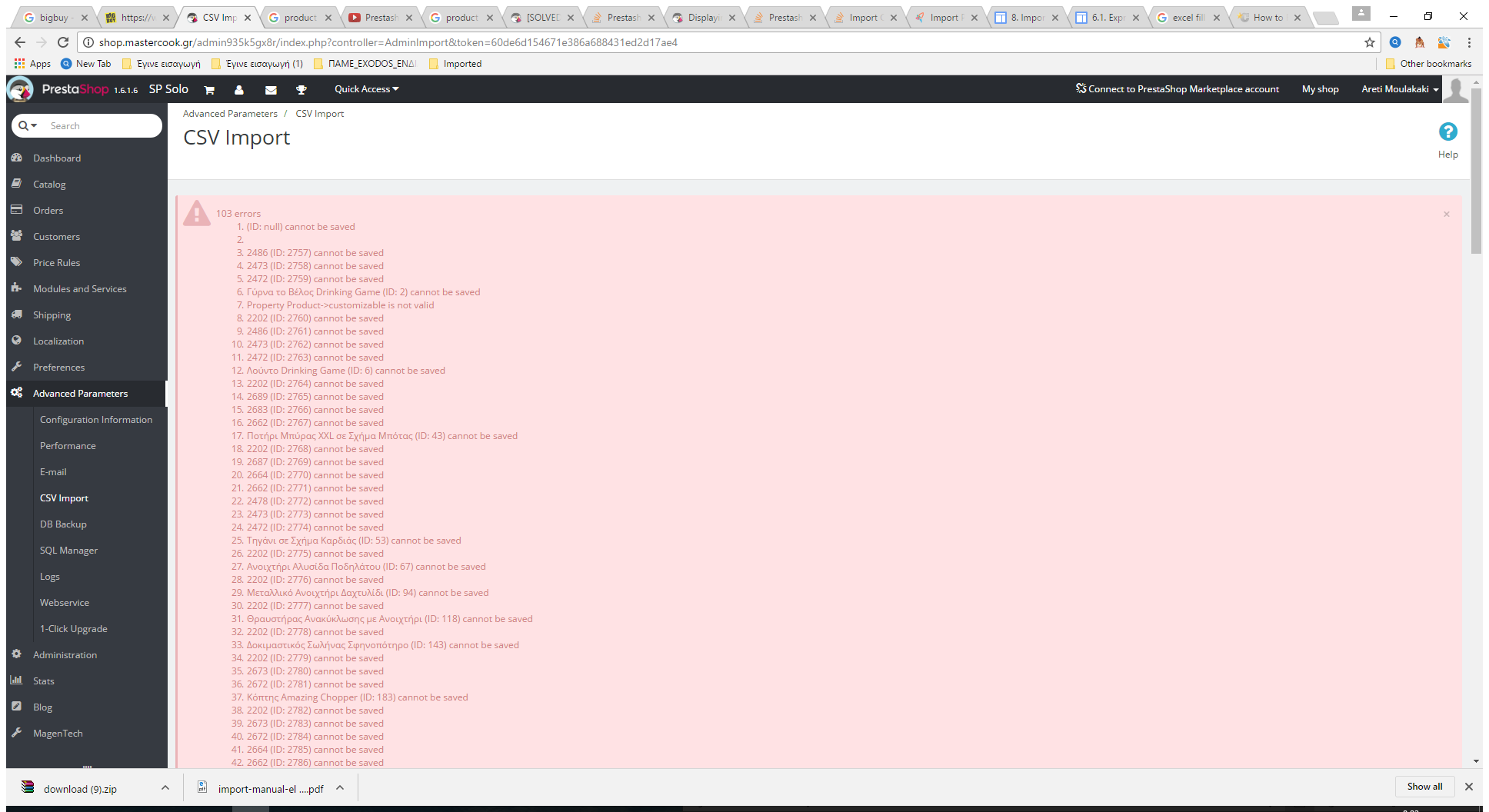

areti1973 Posted December 2, 2016 Share Posted December 2, 2016 Παραμετροποιώ ένα θέμα που έχω αγοράσει από την ENVATO, το SOLO. Έχω πρόβλημα σοβαρό με την εισαγωγή CSV. Εισάγω πρώτα το CSV categories και το οποίο φαίνεται σωστά μετά την εισαγωγή. Βλέπω δηλαδή όλες τις κατηγορίες που είναι έτοιμες να υποδεχτούν τα προιόντα. Το πρόβλημα ξεκινά όταν εισάγω το αντίστοιχο CSV products. Εκτός από εκατοντάδες Import errors που βγάλει, όπως 1. Γύρνα το Βέλος Drinking Game (ID: 2) cannot be saved 2. Property Product->customizable is not valid 3. Λούντο Drinking Game (ID: 6) cannot be saved 4. Ποτήρι Μπύρας XXL σε Σχήμα Μπότας (ID: 43) cannot be saved 5. Τηγάνι σε Σχήμα Καρδιάς (ID: 53) cannot be saved 6. Μεταλλικό Ανοιχτήρι Δαχτυλίδι (ID: 94) cannot be saved 7. Θραυστήρας Ανακύκλωσης με Ανοιχτήρι (ID: 118) cannot be saved το ΧΕΙΡΟΤΕΡΟ είναι πως αντί να αποθηκεύονται στα προιόντα, πηγαίνουν και δημιουργούν extra κατηγορίες (categories under HOME) και στο τέλος φτάνω να έχω πολλές χιλιάδες κατηγορίες και κανένα προιόν!!!! Παρακαλώ ρίξτε μια ματιά στα PrintScreens...! Link to comment Share on other sites More sharing options...

areti1973 Posted December 5, 2016 Author Share Posted December 5, 2016 Λοιπόν παιδιά ευχαριστώ για τις ιδέες, με βοήθησαν να πάω στο επόμενο βήμα-πρόβλημα. Τελικά το να εισάγεις ένα CSV στο prestashop φτάνει τα όρια του scary....Μετά από πολλές ώρες testing, κατέληξα στα εξής: 1. Το Csv που έχουμε επεξεργαστεί στο excel, πιθανότατα έχει χάσει τη μορφοποίηση απλά και μόνο γιατί το ανοίξαμε εκεί. 2. Πιο safe είναι τα CSV να τα κάνουμε import στο excel και όχι open. Ετσι έχουμε τη δυνατότητα να επιλέξουμε τον τρόπο εισαγωγής (",", semicolon...) 3. Μετά το οτιδήποτε και πριν το upload του csv το ανοίγουμε εκ νέου στο ++notepad και το σώζουμε ως UTF-8. 4. Κατά την εισαγωγή στο Prestashop, επιλέγουμε το ID να είναι ignore. Επίσης αυτό to πεδίο που χτυπάει κατά 90% είναι εκείνο της ημερομηνίας. Δηλαδή έαν εισάγω το CSV απενεργοποιώντας τα πεδία που περιέχουν ημερομηνίες, τότε το αρχείο έρχεται σωστά και στις κατηγορίες και χωρίς κανένα error εισαγωγής. Όταν όμως τα πεδία αυτά τα αφήνουμε ενεργά, τότε ξεκινούν τα λάθη, όπως (ID) cannot be saved.... καθώς επίσης και ή δεν περνόυν τα προιόντα, ή περνούν λανθασμένα ως νέες κατηγορίες. Καμιά ιδέα για το πως μπορούσε να ορίσουμε το πεδίο DATE ώστε να μην χτυπάει????? Link to comment Share on other sites More sharing options...
