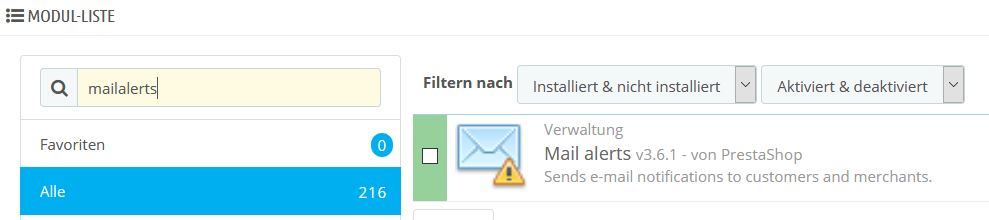

Beitrag #6  : Backoffice -->Module -->Module und dann im Suchfeld "mailalerts" eintippen

Ich habe gerade gesehen das bei meinem mailalert modul ein gelbes dreieck mit ! zu sehen ist. Ist das immer da?
